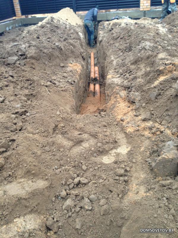

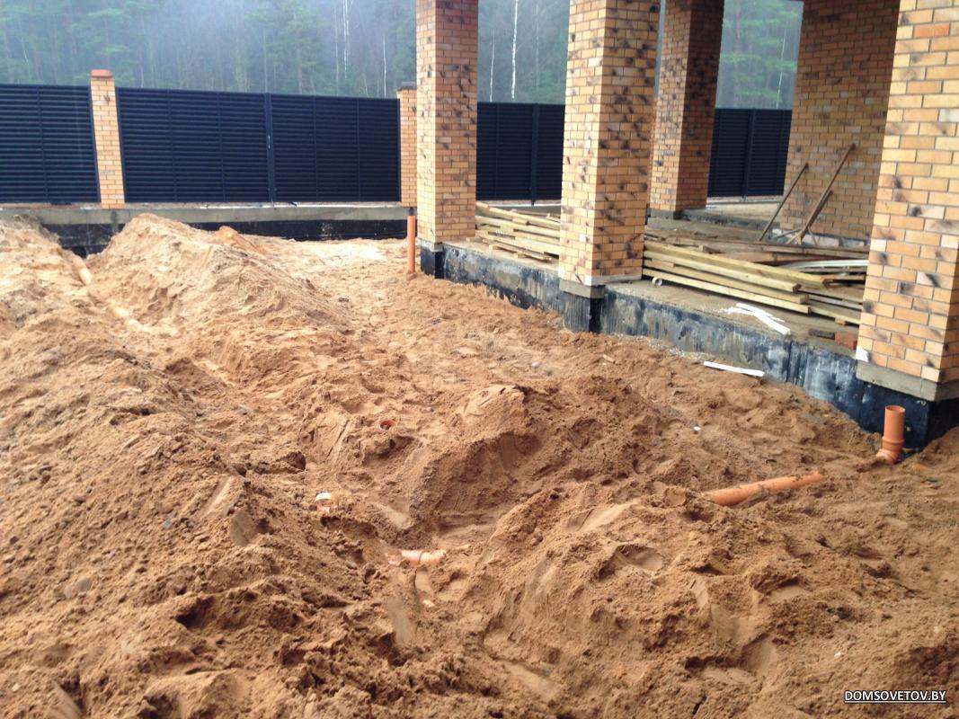

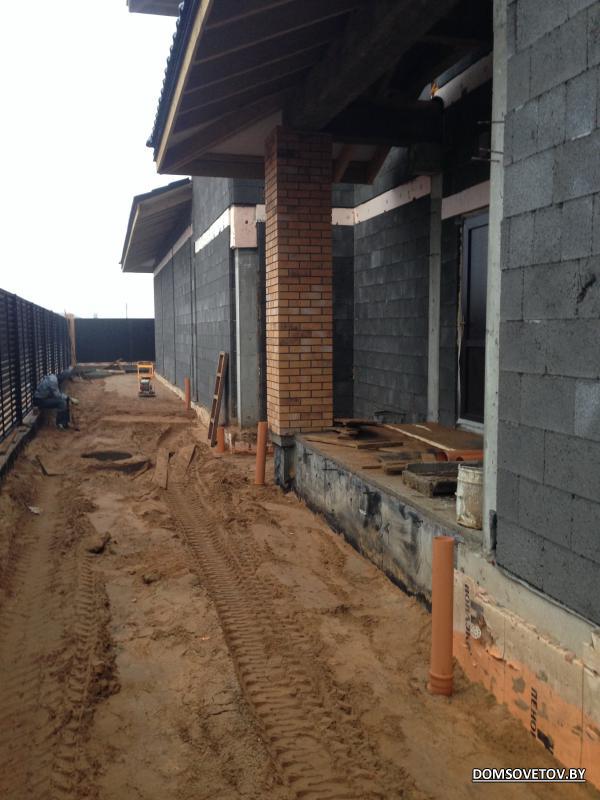

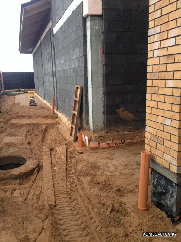

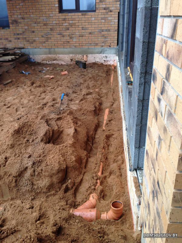

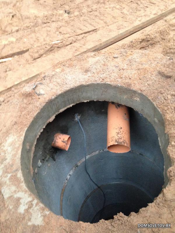

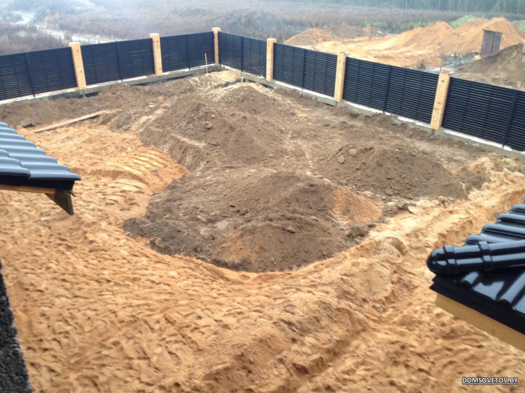

подходят к концу работы по обустройству ливневки. раскинули трубы по участку. вывели концы около предполагаемых водостоков. по факту монтажа ливневки будем уже шаманить с точным попаданием. уклоны вроде все соблюли. тестировали следующим образом:
- брали 2 ведра
- одно наполняли водой и выливали в водосток
- на другом конце (в колодце) держали ведро и смотрели, чтобы наполнилось до краев ))
Заодно прокинули сливную трубу для бассейна. самотеком сливаться не получится, как изначально думал. буду потом ставить насос.
Ну и слегонца распланировали территорию внутри, где зеленка, где терасссы и пр.

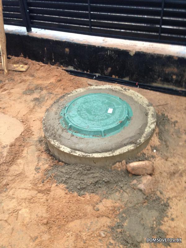

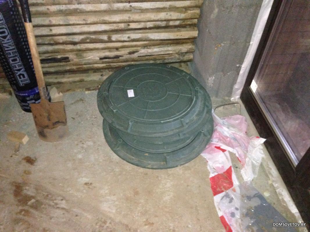

ПС: парни также начали ставить люки на колодцы. а то мало ли... какие зайцы провалятся.

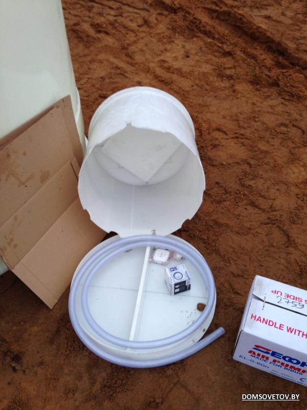

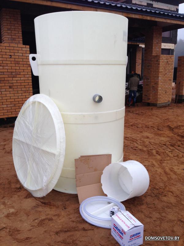

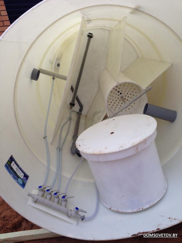

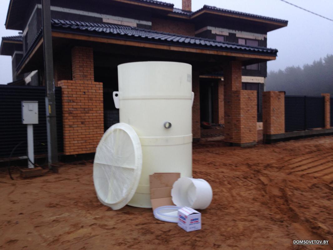

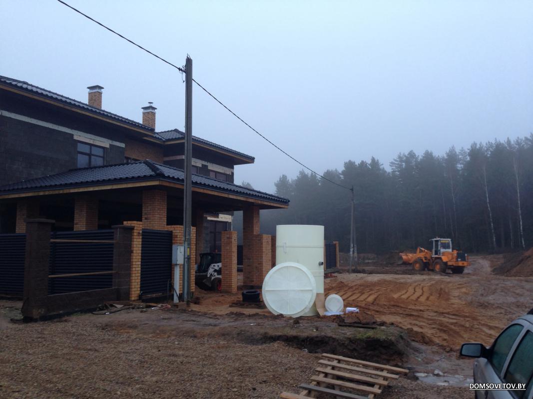

сегодня привезли биореактор. что я вам скажу... думал я, что он раза в 2 меньше.
Брал Очистное 1 у Лосбела. Сделали за 3 дня, доставили. запуск буду уже потом делать, перед заселением. сейчас ее надо будет вкопать в нужном месте, и ввести канализацию в дом. в доме же будет располагаться компрессор (бурбулятор).
