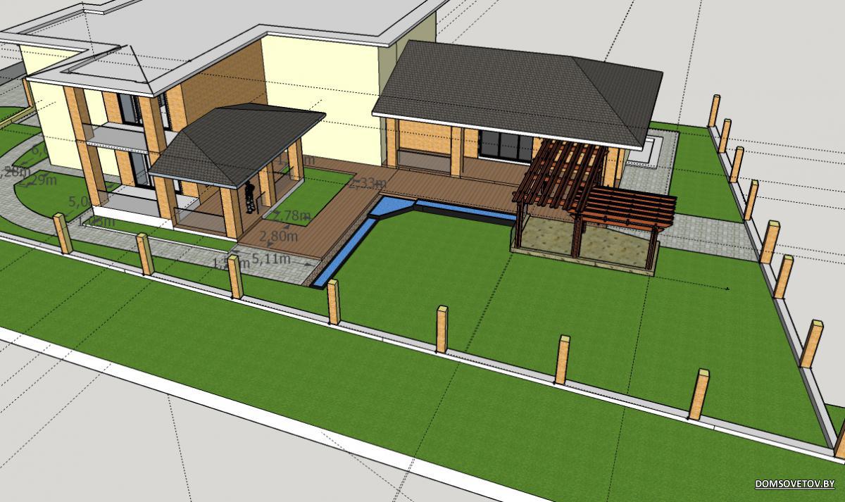

Сообщение от Barman Посмотреть сообщение
@AAR, а как крышу рисовали, отдельным элементом?
Или я так давно последний раз пользовался SketchUpом, что уже новые фишечки появились?
Нет, вся прелесть тула в том, что путем нехитрых манипуляций с графическими примитивами + накладывания текстуры из библиотек можно сделать практически все что хочешь...
Я до этого использовал (только не смейтесь) Paint или Visio. Общий смысл в том, что за 5 минут там в свободной форме можно было наваять какие-то пояснения к идеям и не тратить много времени на сложные тулы. В скетчеапе простота та же, но возможностей намного больше. счастлив ) почти как майнкрафт у ребенка )

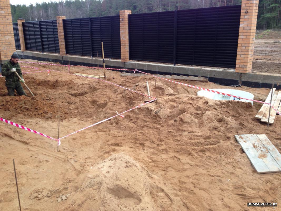

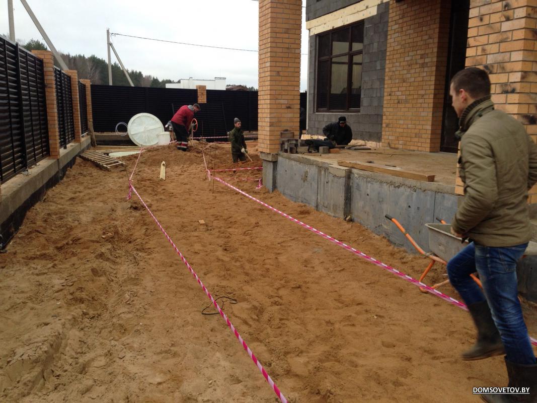

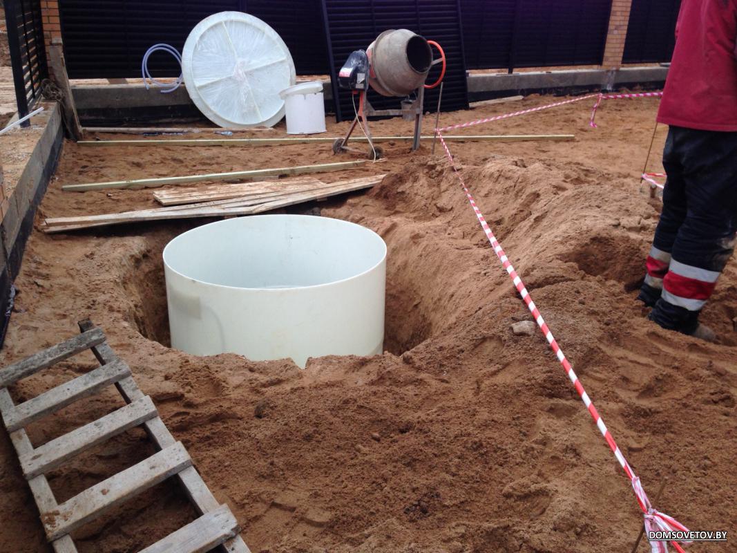

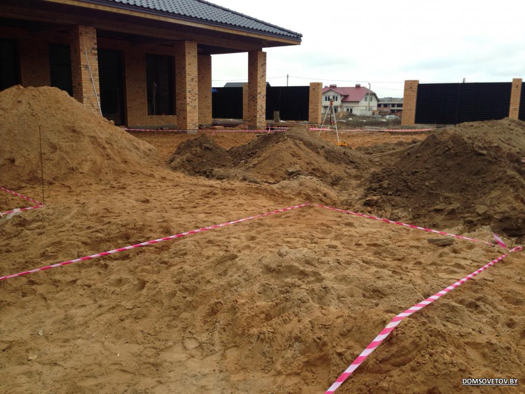

а вот как разметка на чертеже попадает на участок...
ну и каналюгу закапывают. там надо поднее дно забетонировать было + бочку заполняют водой перед засыпкой (чтоб не раздавило).

@AAR,
ну всё
теперь 3Д макс и в дизайнеры...
такая экономия будет на проектах ...
Старый 09.12.2015, 08:30   #1684 или 244550
Сообщений: 2,760
@AAR, К скетчапу поставить еще V-Ray, найти хорошую библиотеку материалов, чуть повозиться чтоб их применить и результат будет вообще заглядение. 3Д мах нафиг не нужен.
Я себе дизайн в доме сочинял в скетчапе. Очень увлекательно было. Ванные рисовал - брал картинки плитки, рисовал одну точных размеров, потом множил и смотрел расскладку на стенки. Намного лучше специального софта по раскладке плитки. Разных моек, душевых и прочих полным полно готовых с инета качается. Так что за день ванную почти фотореалистичного вида получалось нарисовать.

@purler,
тул мне сэконмил уже 400уе ) ландшафтники просили 500уе за проект. в результате договорились сделать рассадку (дендраплан) + коррекции по клумбам и пр на моем макете за 100уе.

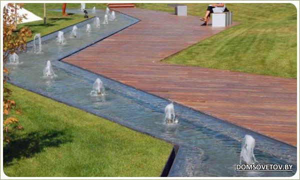

пришла в голову идея зафигачить ручей... такого... современного типа.
кто нить сталкивался когда-нибудь? в чем может быть засада помимо трат на электроэнергию (насос)?
Старый 11.12.2015, 19:16   #1689 или 244830
Prosto
Регистрация: 28.05.2011
Сообщений: 2,324
Репутация: 32
как минимум фильтры, станция очистки
Старый 11.12.2015, 20:09   #1690 или 244836
Стэлс
Аватар для Стэлс
Регистрация: 23.03.2012
Адрес: Минск/Колодищи
Сообщений: 1,883
стоимость обслуживания будет чуть меньше чем у бассейна. А может и больше. Траву рядом скосил-ручей/фильтры почистил. И так 2 раза в месяц. А поздней осенью и зимой, если такая как сейчас-как это будет выглядеть?
