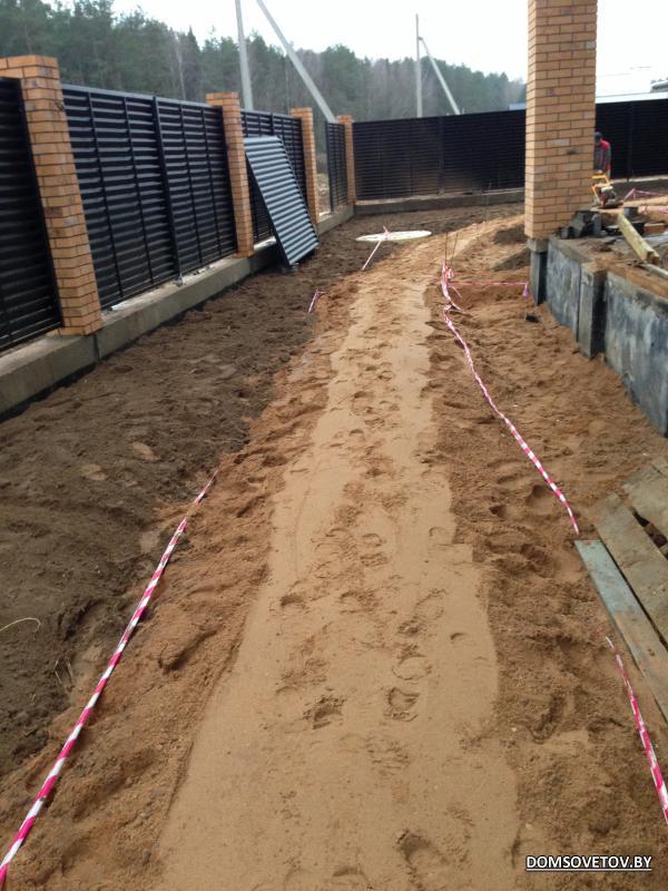

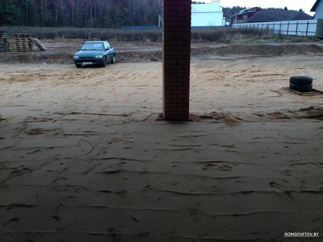

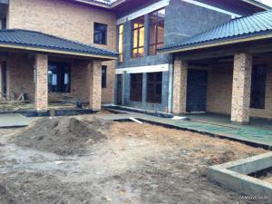

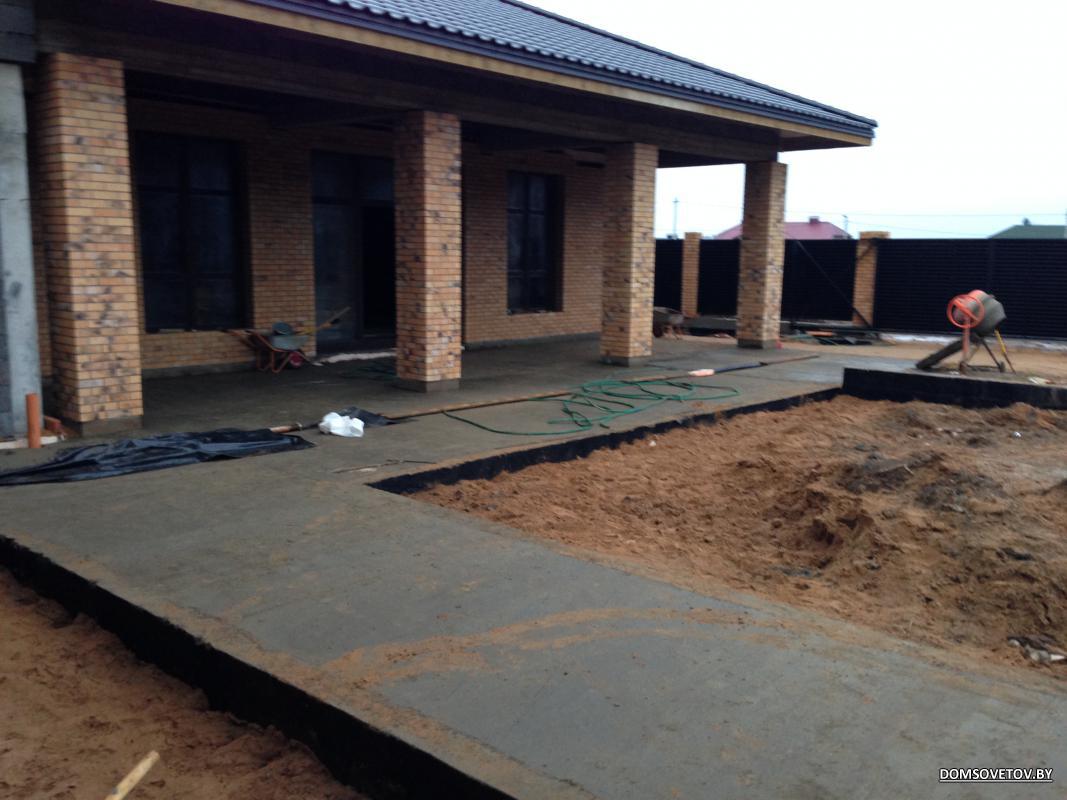

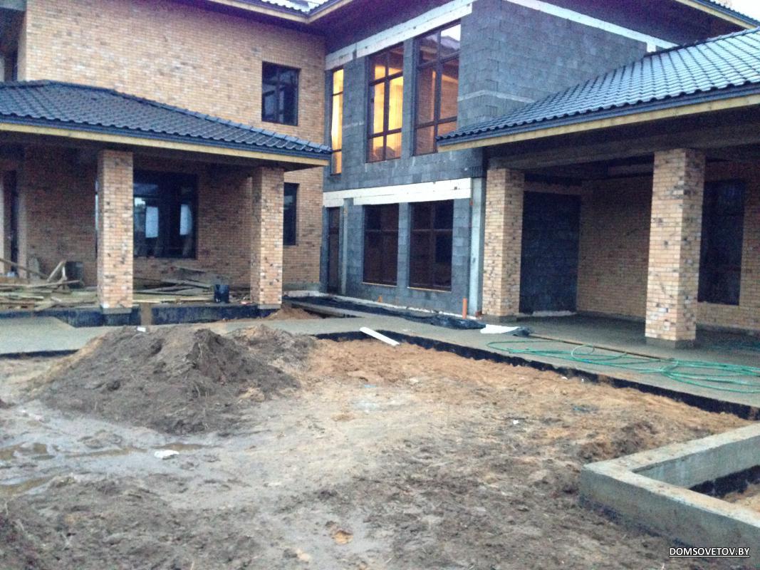

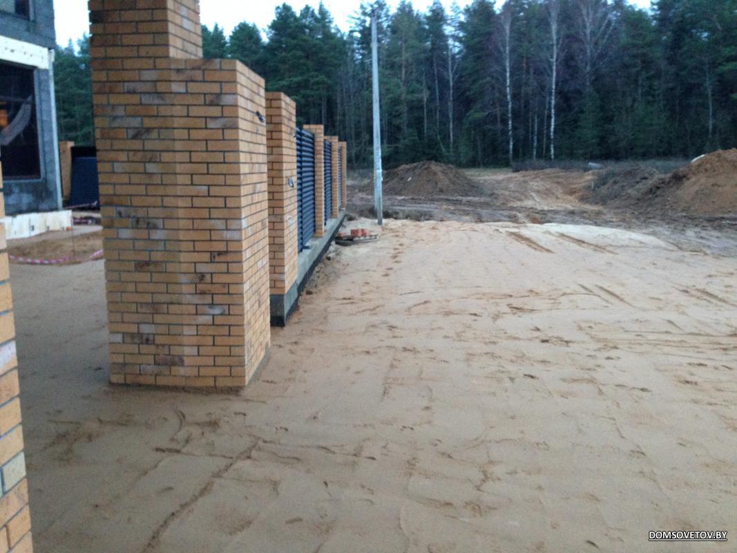

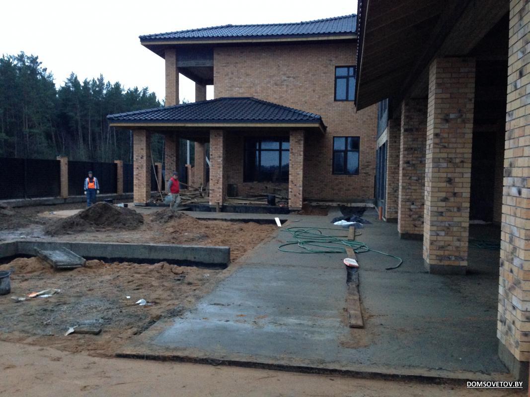

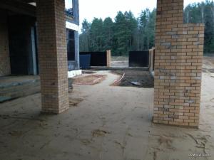

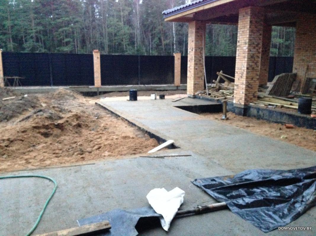

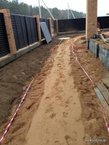

новости с полей...
- долили бетона под дощатые настилы. ушло (вместе с лентой) около 25 кубов.
- почти закончили отсыпать участок. теперь видно, где будут дорожки, где чернозем и пр.

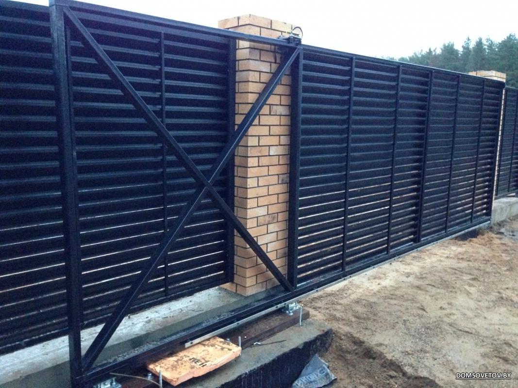

- поставили ворота. ворота тяжелые и в отодвинутом состоянии провисают... монтажники утверждают, что это не косяк, а особенность, т.к. закрываются и двигаются то они ОК... думаю как поступить...

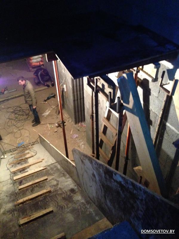

- начали делать лестничные пролеты... грозятся на след. неделе закончить. жена будет счастлива... )

@AAR, на полотне ворот нет диагональной раскосины, из-за большого веса и провисают. У меня было также, пришлось приварить прут 12 буквой V на все полотно от верхнего угла в центр низа и в противоположный верхний угол. Длина полотна у меня 5,5 м.
Старый 20.12.2015, 09:55   #1719 или 245611
Сообщений: 6,547
Вова, помогло ? А если сразу диагонали заложить при изготовлении из той же трубы, т.е. как ферма ?

@Юра Добриденев, помогло, после этого не провисает совсем. Можно и трубой, конечно же, ферму делать, но не всегда такое вписывается в дизайн.
