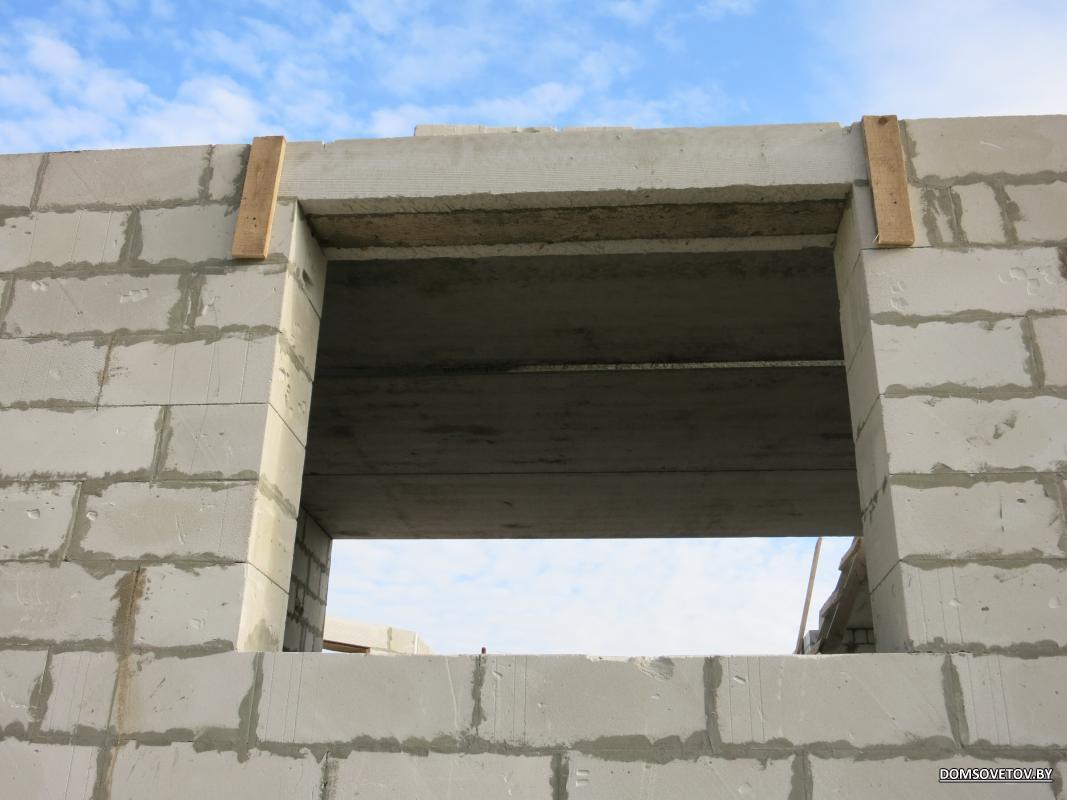

AAR, Посмотрите на вот такие перемычки из ГС.
Они бывают толщины от 100 мм. до 250 мм., простые и усиленные.
У себя перекрывал окна 185 см. шириной. Длина перемычки - 225 см.
Может где-то и длиннее выпускаются.
Эта перемычка толщиной 100мм.
На второй этаж брал по две перемычки толщиной 200мм.

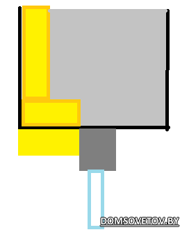

поделитесь пожалуйста, кто как делал перемычки над окнами? Особенно интересует их утепление... Для примера присоединил схемку.

А вопрос про перемычки с токи зрения заказчика я думаю о том, что в это месте до бетона перемычки будет всего 3-4см утеплителя и будет промерзать. Но просто скажу, от этого не уйти Минимизировать можно, если поставить окно в плоскость стены из блоков и 10см утеплителя просто опустить на оконную раму (откосы будут из утеплителя - но у меня 15см, у вас 10см - хз как оной будет с 10см смотреться - вроде не мало). Ну и просить монтажников установить раму на максимальное удаление от перемычки, чтобы увеличить толщину утеплителя в этом месте.
На картинке видно как сделано
Как вариант сверху можно окно закрепить на монтажные пластины, которые позволят над самой рамой находится утеплителю, а крепление вынести за плоскость рамы. Будет еще больше утеплителя. Это уже надо согласовать с оконщиками.

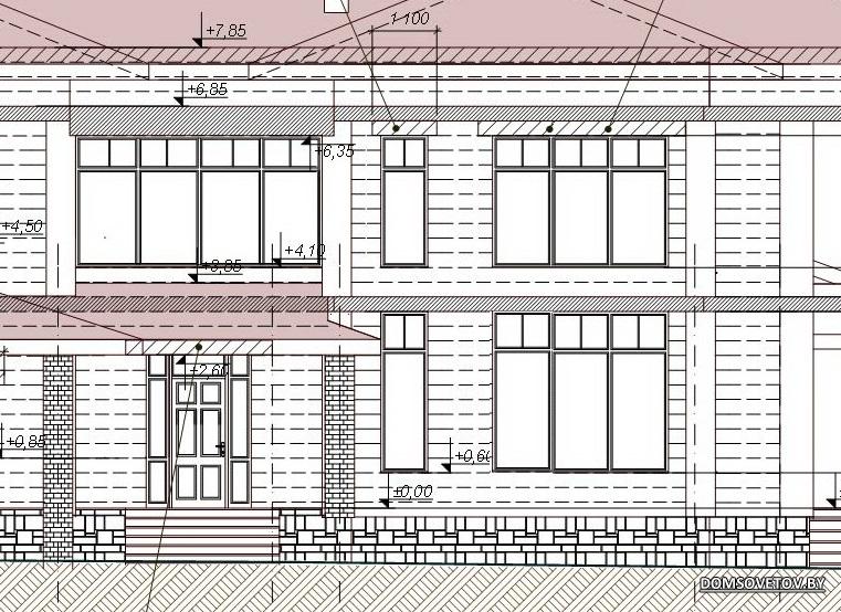

я так полагаю, что да. армопояс 25 см (это много для него, обычно вроде строят по 20см), но его несущей способности над длинными проемами все равно не хватит для того, чтобы держать опирание плит, стен и тяжелой крыши. Т.е. надо заливать дополнительную балку. См на картинку - это как пока по проекту предполагается (предполагалось). Я не совсем понимаю, почему архитектор не сделал перемычки для первого этажа, а сделал их для второго - похоже на косяк...
