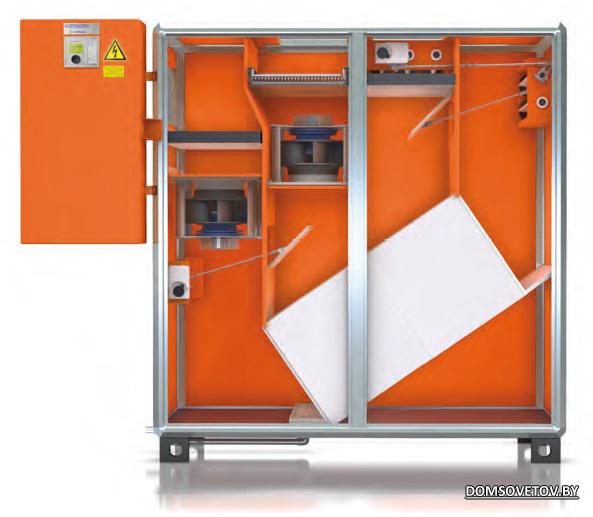

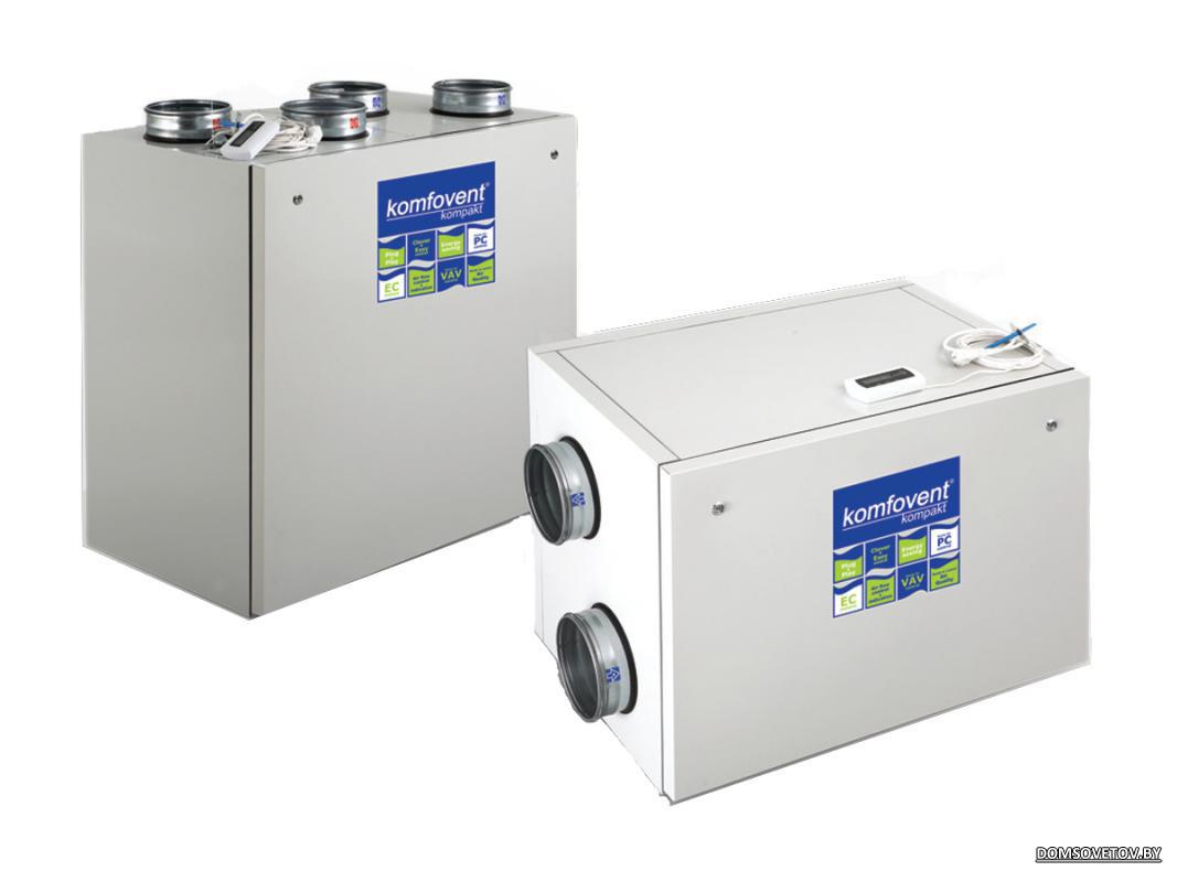

По вентустановке для дома - был выбран Komfovent REGO 1200 UHW (1200m3, горизонтальное исполнение, водяной подогрев).
Располагаться установка будет на крыше. В проекте был предусмотрен специальный утепленный шкаф для теплообменика с батареей (чтобы не замерзало зимой). Но решили отказаться от этой затеи и сделать гликолевый контур обогрева вместо водяного.

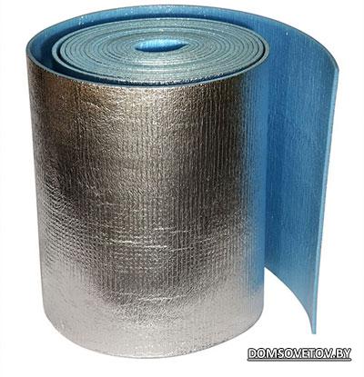

Все воздуховоды и установка обклеиваются 2см слоем пенофола:

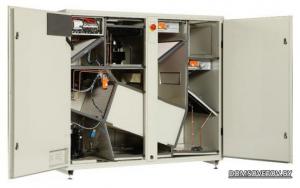

по климату в бассейне - тут была основная война. в проекте у меня была заложена вентустановка, аналогичная той, что в доме (т.е. с роторным рекуператором). проектировщик + вендор (Komfovent) утверждали, что ротор не будет обмерзать зимой (в отличие от пластинчатого) + выше эффективность. в процессе тендера, пообщавшись с разными компаниями, пришел к неутешительному выводу... в бассейне плох любой теплообменник роторный плох тем, что возвращает влагу в помещение, нет дреннажа (т.е.будет весь в воде) + механизм ротора не расчитан на хим.реагенты бассейна и в теории может быстро скоррозировать и развалиться. пластинчатый - удаляет влагу из помещения, но... когда на улице минуса - он замерзает. для этого ставят электрический преднагрев + байпас (т.е. когда теплообменник замерзает, входящий воздух идет в обход него на нагреватель). т.е. в зимнее время обмерзание может быть частым явлением...
как вариант решения мне была предложена установка Dantherm DanX 2 HP, которая специализирована для бассейнов, имеет встроенный осушитель и кучу автоматики. проблемы с ней были только 2: цена (около 20к), размер и вес (почти полтонны). продавцы сказали что "легко донесут ее в подвале... разбурят стеночку там какую.." )
Аналогичное предожение было по установке Menerga Thermocond 19 (производитель - Systemair).
Был бы бюджет неограничен - поставил бы. Но пришлось повтыкать и отказываться
В результате решил поставить тот же Komfovent, но только с пластинчатым утилизатором.

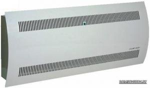

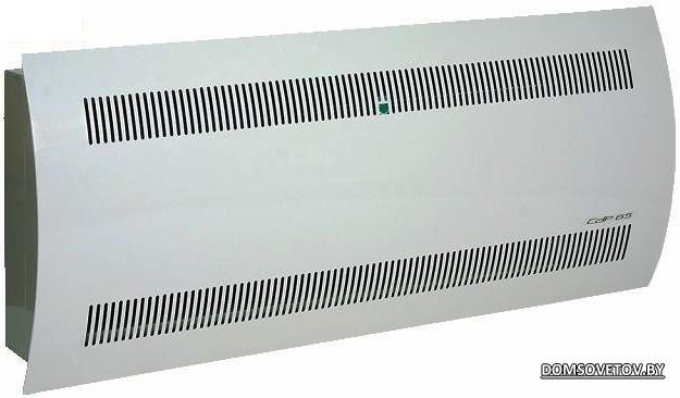

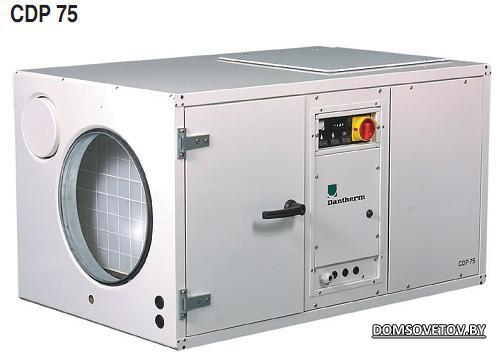

В дополнение, решил заменить обычные осушитель Dantherm (CDP 65) на их канальную версию (CDP 75):
Основные причины: эстетика (не нравится этот блок белого цвета на стене) + шум (очень шумные), а в басике хочется релаксить. Канальный блок вынесли на крышу. Утеплим и звукоизолируем )

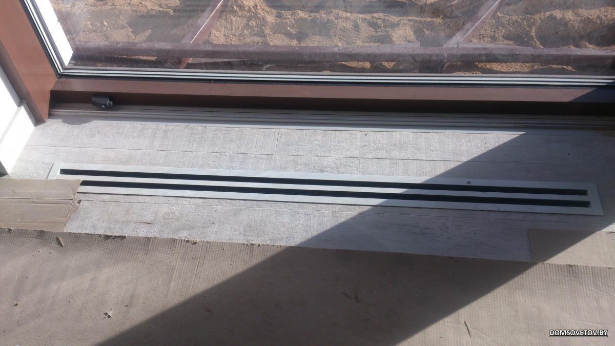

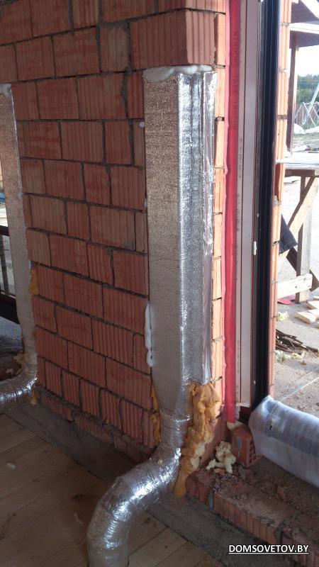

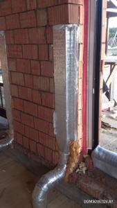

- ушел я от изначально планировавшейся раздачи воздуха из пола у окон. проблема в том, что в диффузоры будет попадать вода, мусор и пр. короче - ненадежно эо в проходной зоне. вместо этого решетки раздачи поставим по левую и правую сторону всех 3х больших окон басика. вот типа того (фотки не с моего объекта), а также заведем часть на потолок:

2см для воздуховода в холодном помещении (чердак) - это цирк. Рекомендации systemair (они есть в мануале к установке) - 50мм, в холодном климате 100мм. У меня до сих пор лежат даже нераскрытыми 4 или 5 воздуховодов гибких шумотеплоизоляционных на 200мм. Это после прочтения мануала

@wilson, по утеплению - там обратите внимание - не вата. Там испоьзуется фольгированный пенофол. 2 см его вроде как аналогичны чуть ли не 20ке ваты. + он не намокает, проще монтируется. правда, есть определенные вопросы по горючести ( трудногорюч, но горюч). в целом вопрос еще буду изучать. на том же АВОКе мнения разделились ) но этой фигней много кто работает...
