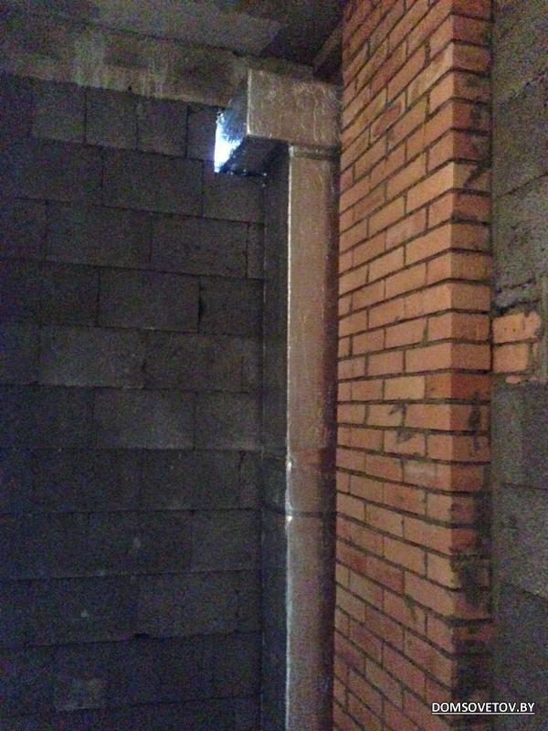

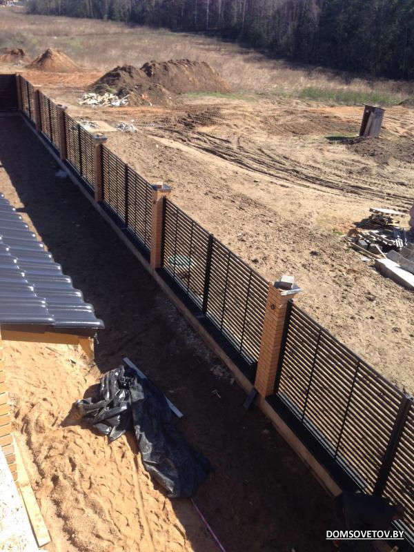

сегодня заехал на дом... как-то когда стены строили - все было веселее. прошла неделя, а все то-же самое ) скорее б что-ли уже елки начать садить...

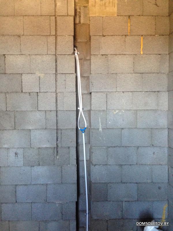

закончили прокладку трасс под кондеи... осталось сварка с азотом. решили оставить немного на потом, когда более черновая отделка будет сделана (там надо будет электронные блоки ставить).

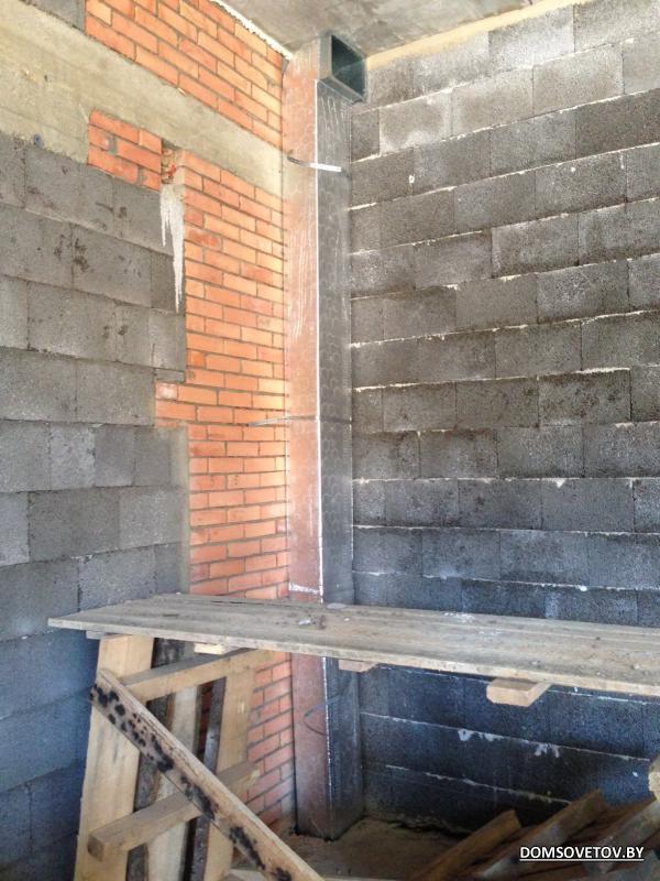

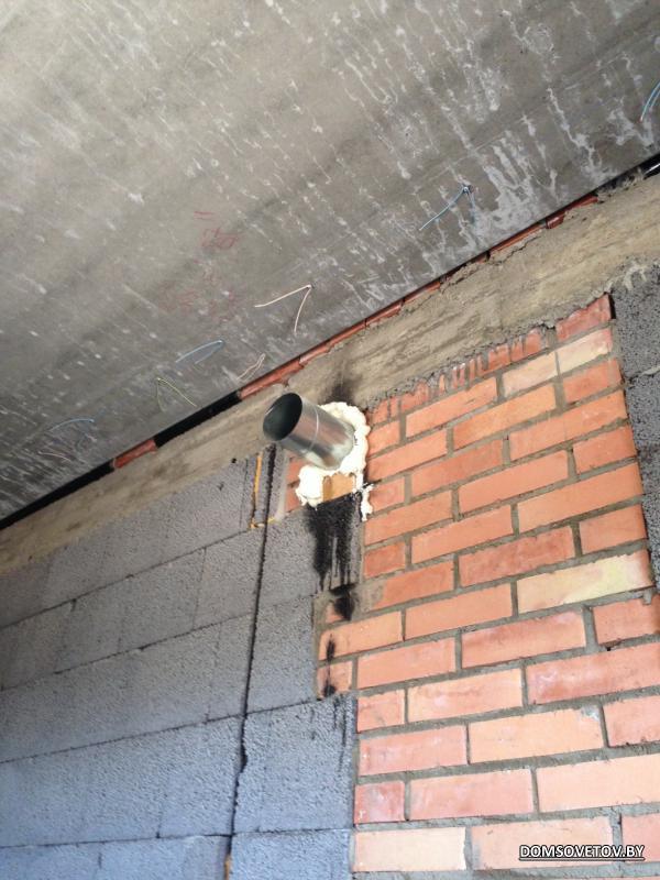

пробили почти все дырки под вентиляцию, электрику и пр. Thx to DOLBO

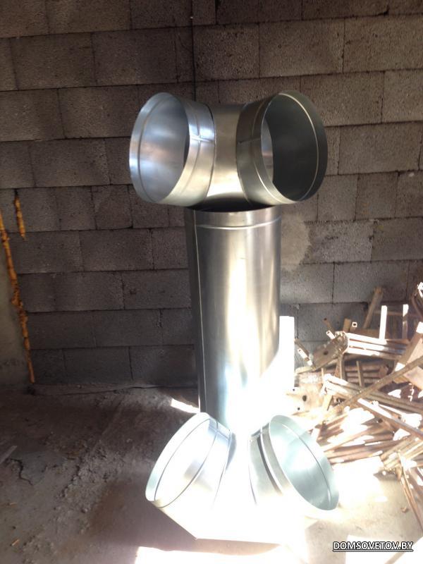

начали прокладывать магистральные воздуховоды. для полноценного действа пришлось запустить уборку на крышах... там опилок по щиколотку.
начали укладывать бессер на заборную ленту... посмотрим...
