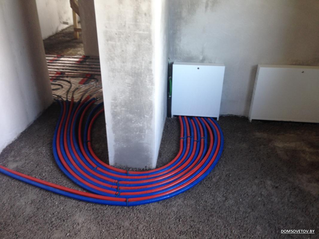

моя бригада по стяжке выщемила проблемку - теплотрасса в утеплении не даст залить нормальный слой стяжки - в результате может трескаться... было решено поднять трубы - проштробить керамзит снизу, и опустить трубы в штробу, чтобы расстояние сверху было 5-6 см.

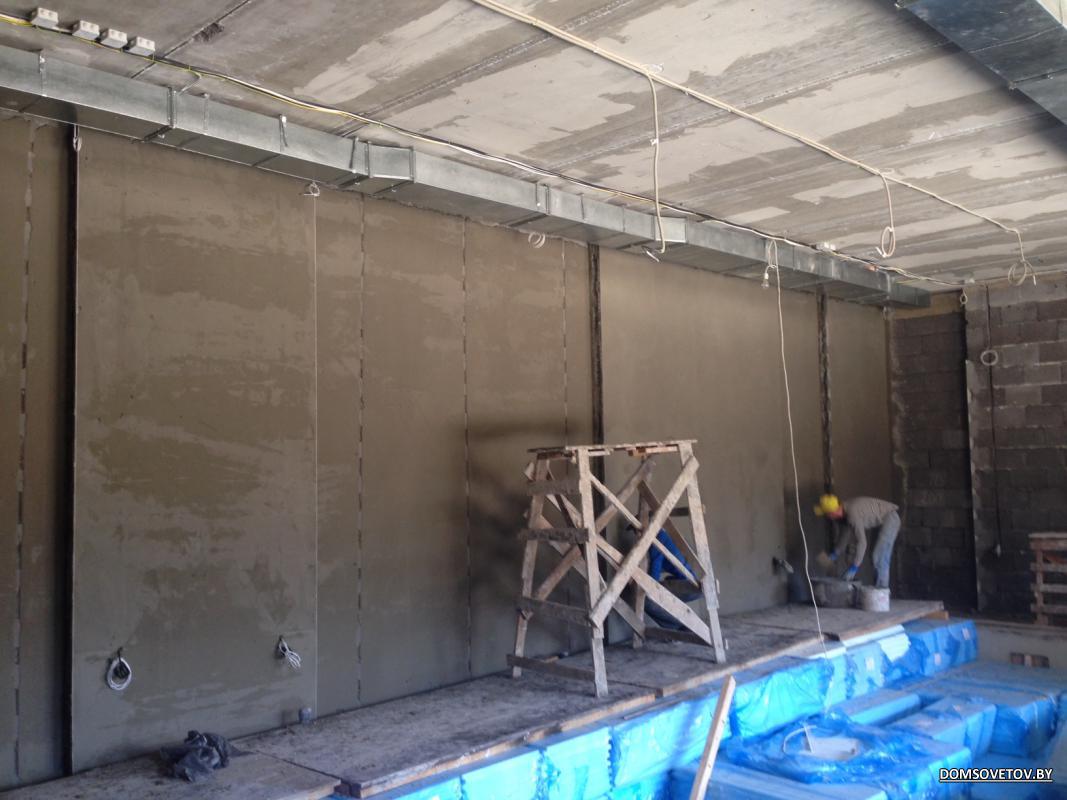

чутка подштукатурили зону бассейна:

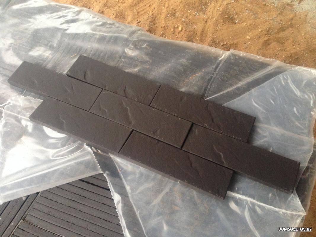

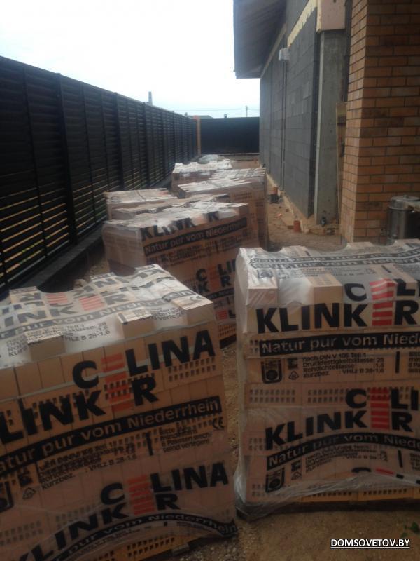

привезли остатки клинкера на недоложенную стенку. Селину вроде в РБ больше возить не будут. походу у меня единственный дом в РБ с таким кирпичем )

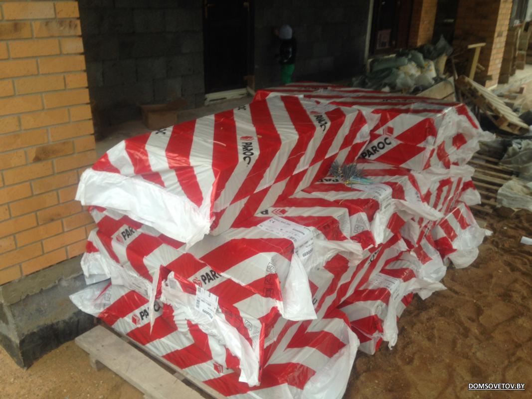

под нее же вату WAS35 (для вентфасадов):
ну и робеновской клинкерной плитки много. выглядит вот так:

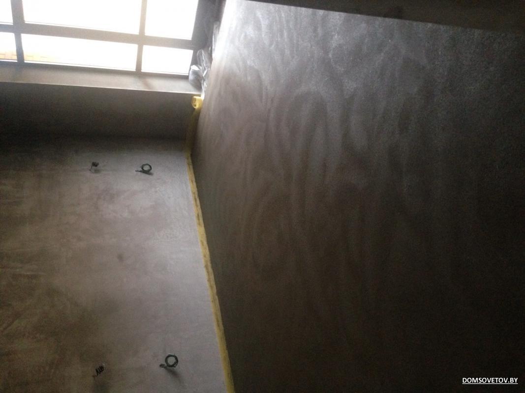

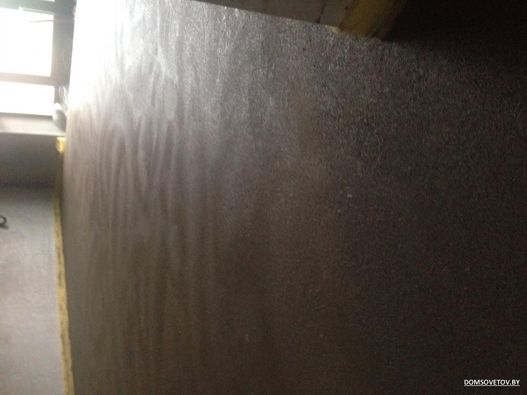

Ну вот как-то так выглядит чистовая стяжка. Пока сделали только одну комнату и балкон. Перепад должен быть между комнатами и коридором в 2 мм - посмотрим как получится.
Сказали спасибо: 7
