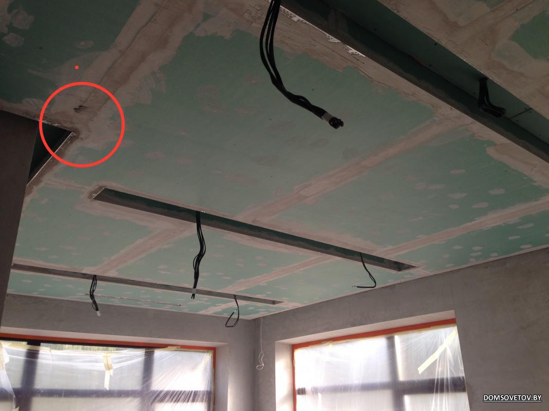

@AAR, есть пару вопросов по ГКЛ потолкам:
1. почему решили использовать одноуровневый каркас?
2. почему не используются НОНИУС подвесы, а самодельные ставят?
P.S. на заполнение швов, я бы использовал УНИФЛОТ, а не ФЮГЕНФЮЛЛЕР.

Еще маленький совет, требуйте от работников чтобы они заводили ГКЛ на углах как минимум на 20см, чтобы в дальнейшем избежать трещин

@Veppol, а можете немного пояснить для чайников суть вопросов (надо 2х уровневый было делать? ), а также что именно надо на 20 см делать с потолком в последнем посте? ) тогда я узнаю это у строителей. заранее спасибо!

@AAR, В технологии Кнауф есть два типа монтажа ГКЛ потолков( если это в один слой ), одноуровневый и двухуровневый. В вашем случае одноуровневый, нет никаких проблем, может монтажники только такой и знают. У Кнауфа есть множество прибомбасов для монтажа потолков, не все строители об этом знают, и здесь начинается самодеятельность, но зачем изобретать велосипед, если он уже есть. А потом могут, не дай бог, вылезти косяки, и что с этим делать. Вы же поймите, не соблюдение технологии, влечет за собой последствия. За частую, монтажники "ГИПСОКАРТОНЩИКИ!!!" самоучки, тех карту в глаза не видели, каталог Кнауф не листали, а зачем, ведь все и так ДОБРА, только ценник у них как у профи...

@Lama,http://www.knauf.ru/catalog/find-pro...us-podves.html классная штука.
Сергей, если вдруг соберешься сам делать ГКЛ потолки, звони, подъеду, проконсультирую
