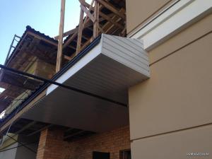

Сообщений: 7,163
не нравится пока только как подшиваются боковинки крыльца... наверное попробую верхний софит черным сделать... чтобы этот белый торец глаза не мозолил... лажово как-то смотрится...
[/url]
а чем зашивается лобовая доска?
если использовать этот же материал в две полосы (причем верхняя будет визуально дублировать полосу фасада) то торцы свеса можно гораздо приятнее сделать...!?
