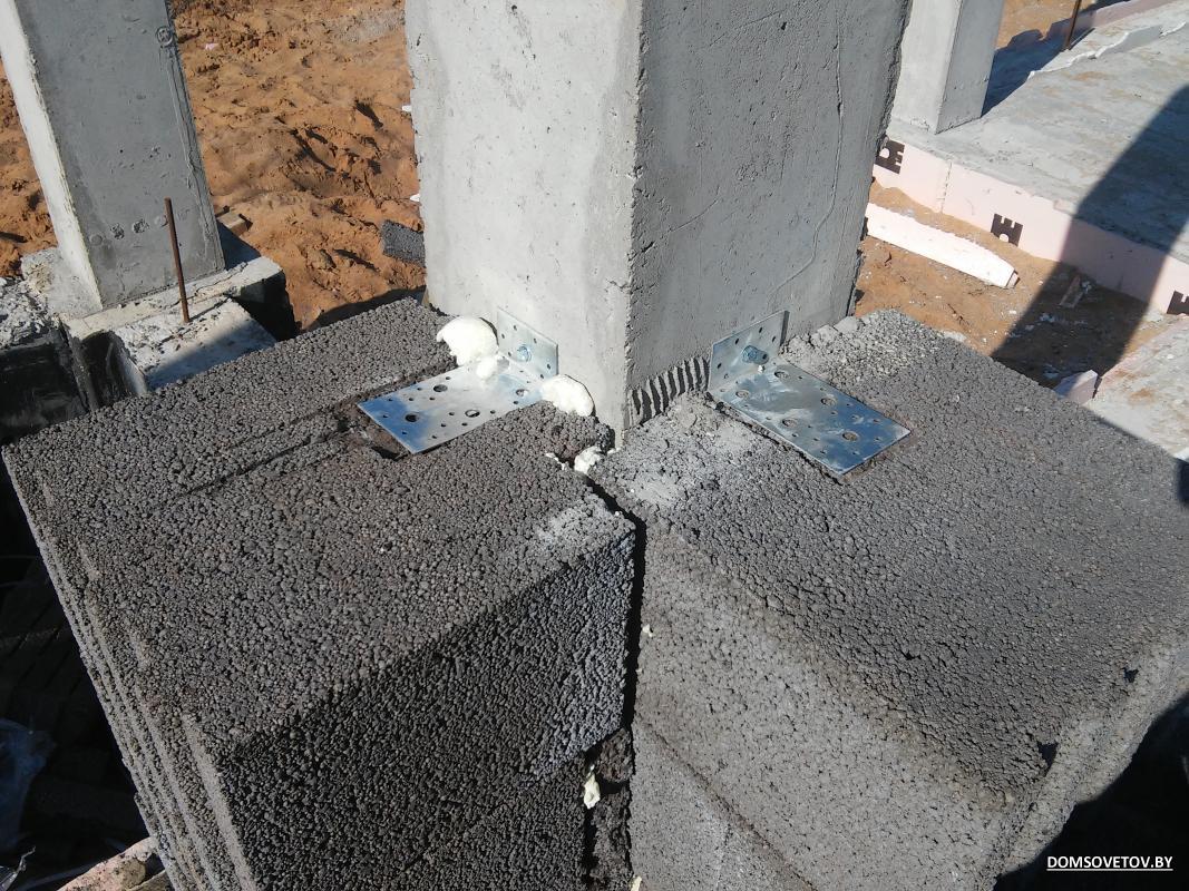

Мерси ) В материке действительно дорого как-то (одна закладная - 29 000 руб + 17000 руб на анкер).

кладка на жорсткіх сувязях да вонкавых калон?

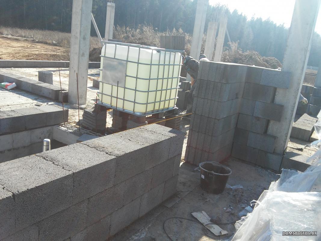

Репутация: 26
У меня сложили стену, а потом залили колонны. Никаких связей не делали.

Репутация: 65
што будзе з уцяпленнем звонку?

Сообщений: 27
И ещё минус колонн,что приходится подрезать блоки,где чуть-чуть,а где и пол блока выпиливать.

Сообщений: 2,521
А художественное выпиливание блоков входит в стоимость кладки или тарифицируется отдельно?

Сообщений: 2,760
Качество кладки стен будет видно когда штукатуры придут. Как вариант позвать штукатуров чтоб они проконтролировали.
Можно еще и плиточника. Он будет высматривать углы в 90 градусов. Это актуально не только в ванне но и на кухне и где шкафы купе и обычные планируются.
Обход колонн не был известен до составления сметы,если заказчик поймёт что это непредвиденная ситуация,было бы неплохо накинуть за эти художества
Ну а если не согласен,ну значит что поделать.

Сообщений: 2,521
Ну правильно, для заказчика это непредвиденная ситуация и он уже страдает, покупая уголки и анкера, а вот "хорошие специалисты" запросто могли это предвидеть и посоветовать какое-нибудь эффективное решение (заливать колонны после кладки блоков, к примеру).
