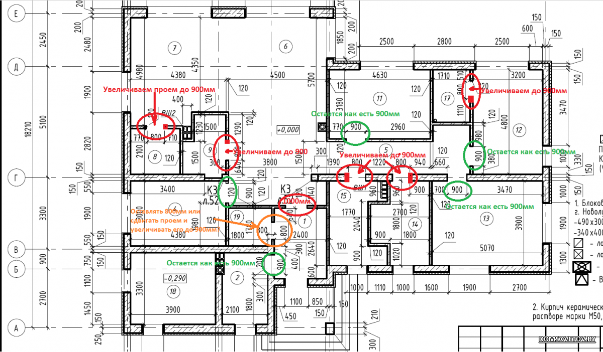

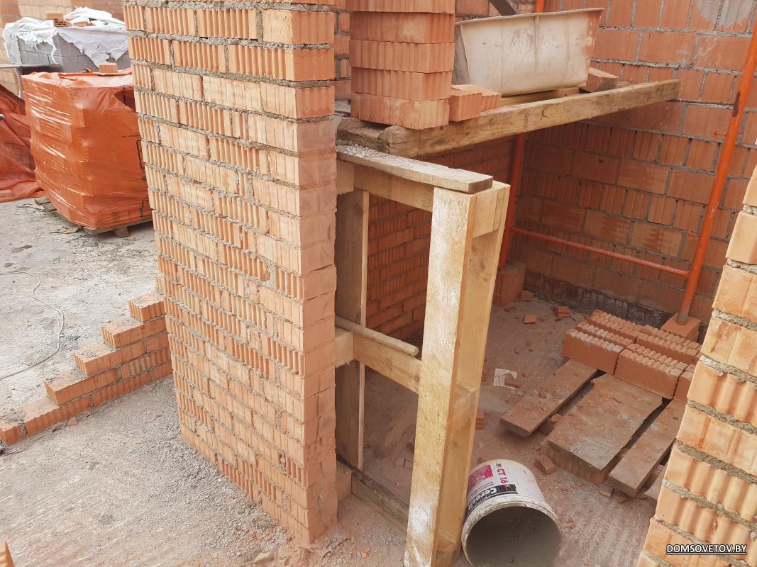

По итогу все можно исправить как подтвердили ребята-строители. Уже залитые перемычки в несущей стене опираются на стены по 20-25см, вплоть до 10см с каждой стороны можно убирать. Там где ложатся перемычки просто резанем бензорезом уже положенный кирпич и продолжим кладку. Вот фото как аккуратно получается подрезать проем бензорезом:
Почти все внутренние проемы где было заложено по 80см увеличиваем до 90см (красный цвет), везде где были изначально 90см оставляем как есть (зеленый цвет).

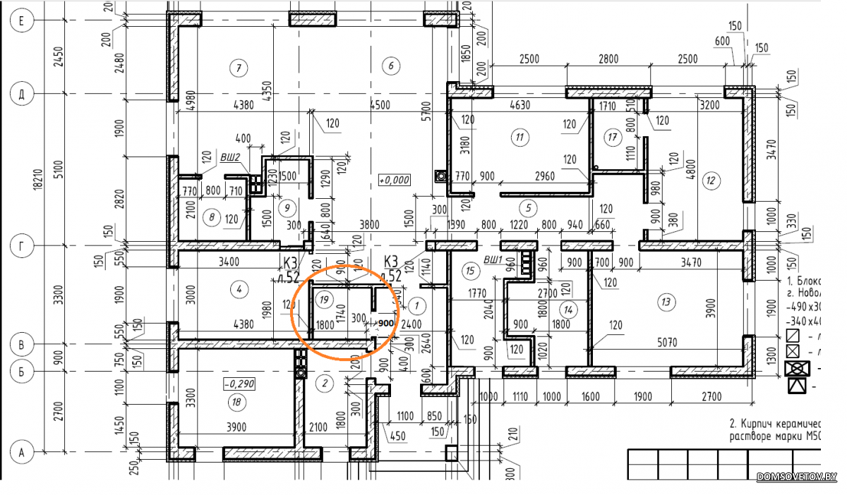

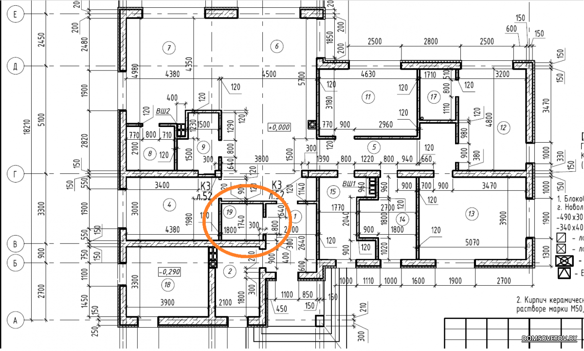

Есть только одно место где колебаюсь: гардеробная при входе (оранжевый цвет). Сейчас в ней предполагается организация пространства в виде буквы П, причем по 2м сторонам полки будут полноценные по 60см глубиной, по третьей стороне - маленькие полки глубиной по 30см. В этом случае проем получается только 80см и это будет обычная открываемая дверь. Можно сдвинуть вход в гардеробную в угол ближе к топочной, сделать проем 90см и оранизовывать пространство в гардеробной в виде буквы Г с 2мя полноценными сторононами по 60см глубиной: двери можно как обычно открываемые так и сдвижные чтобы сэкономить пространство в тамбуре и в этом наверное главный плюс такого решения. Буду признателен за мысли по этому вопросу, а именно: какое решение больлее эргономичное и правильное в моем случае?
Вот фото этого узла как сейчас в проекте и как его можно изменить:

Не знаю вашей комплекции. Ширина двери реально принципиальна только при тягании мебели.
По гардеробной - только вы знаете что там будете хранить. И насколько удобно это тягать через узкую дверь. В хрущевках и того уже дверки.
Рост 190см и из-за плечей обратил внимание на этот вопрос что с проемом 90см и шириной дверного полотна 80см все ОК, а вот уже при проеме 80/70см мне кажется что плечи будут касаться. По крайней мере в двери с шириной полотна 60см я захожу бочком.
Тоже самое что и все хранят в гардеробных при входе: сезонную и несезонную одежду/обувь и другую мелочевку.
Сдвинув проем как на второй картинке появляется возможность сделать открывание двери к гардеробную 3мя способами: внуть гардеробной (что в небольшом тамбуре плюс), внутрь тамбура (следую правилу что из малого помещения двери должны открывать в больше помещение), а также двери можно сделать сдвижными (и этот момент мне нравится больше всего). Как делать я пока хз, но имея больше возможных вариантов это плюс при проработке дизайна. Минус в сдвиге проема только один - теряется стеночка в гардеробной где планировались полочки 30см глубиной.
сделать настенную вешалку по той стене, да і дверь внутрьь будет нормально открываца нічему не мешая
Старый 15.09.2021, 22:29   #377 или 329145
welaribo
Регистрация: 13.09.2015
Сообщений: 1,164
На полу разложил сегодня кирпич на месте гардеробной, посмотрел что и как будет выглядеть - передвигаю проем и организовываю внутри гардеробную в виде буквы Г как на второй картинке выше. Там имхо будет лучше всего учитывая все аспекты. @purler, @Scorpy - спасибо за мысли и советы.

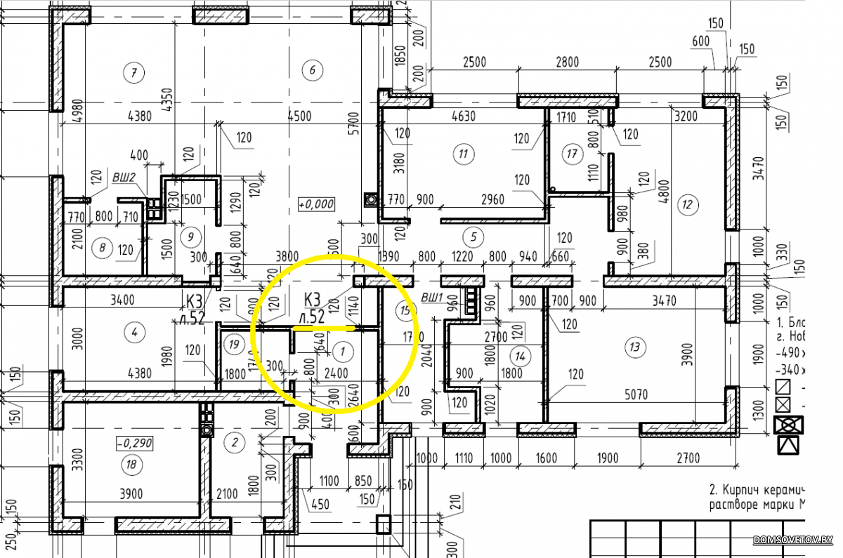

На этапе разработки проекта много внимания было уделено тамбуру, а именно: делать его или нет. В итоге сейчас он есть и планируется. Но вот ложатся перегородки и опять у меня появляются сомнения... Хотел бы здесь поделиться ими и опять попросить мнения/опыта/совета.
Возможно не делать тамбур изолированным, то есть с дверью. Это будет общее пространство с холлом. Желтой линий обозначил стенку с проемом которую можно не ложить.
Зачем нужен изолированный тамбур с дверью? Исходя из того что изучил могу выделить следующие моменты:
- Отсечь/не пустить холодный воздух с улицы прямо в дом. Какую дверь не поставить она все равно намного (раза в 4 в моем случае) холоднее чем стена
- Входная дверь в дом у меня на север, то есть зимой все северные ветра охлаждают тамбур и тамбур защищает основное пространство дома от холода
- В тамбуре может быть какой-то легкий беспорядок/грязь, но он не несется прямо в общее пространство дома (возможно спорно про грязь, но общий посыл понятен)
- Вот минский архитектор (автор проекта) говорит 'Делайте тамбур. Еще раз: делайте тамбур. Это сбережет тепло, обезопасит входную дверь от образования наледи и не позволит грязи разноситься по дому'. Общий смысл тоже понятен
- Терехов тоже по этой теме однозначно говорит - делайте тамбур
- Смотрим блоки про стройку на этом ресурсе, как я вижу у всех есть изолированные тамбуры
Зачем изолированный тамбур не делать? Смотришь ролики Зробим и они не делают/не любят тамбуры по ряду причин:
- Это пережиток прошлого
- Изменилась жизнь, не так часто ты входишь/заходишь в дом в холодное время
- Важно первое впечатление от дома когда в него попадаешь. Поэтому важно сразу как только попадаешь в дом чтобы открывалось открытое пространство
- Также если смотрим современные проекты как-то очень часто отказываются от тамбуров и формируется такой вот тренд. Хочешь/не хочешь а задумываешься делать ли самому изолированный тамбур
- В моем случае улучшается освещение холла так как свет от входной двери будет освещать в том числе и холл
- Получается общее пространство тамбур/холл, не теряю места для шкафов, но убирается стенка в дверь между холлом и тамбуром - хоть какая но экономия
- Возможно звуки из котельной будут слышны в гостинной раз на одну дверь меньше?
Интересует мнение людей кто уже живет в своих домах и у кого изолированный тамбур - как вам с ним живется? И конечно если у кого-то нет тамбура - не здувает вас зимой от холода двери :-)? Если бы строились сейчас - делали бы тамбур изолированным или нет?

Тамбур есть. Небольшой квадратов 5. На теперешние мозги сделал бы поболе. Пример использования: в этом году с рождением дочки встал вопрос где оставлять детскую коляску, на улице -отсыреет, в дом тянуть - колеса каждый раз мыть, то ещё удовольствие. В тамбуре - идеально.

Тамбура нет. В мороз сильный если дверь открыть на распашку и подержать открытой чтоб что-то поносить, минуту а может и больше, то по полу холод пойдет. Но потом Дверь закрывается и теплые полы это реально круто. Дискомфорта никакого нету.
Теплопотери то пожалуй больше чем с тамбуром. Но если вы решить проветрить и откроете окошко то будет тоже самое. Ничего плохого в этом проветривании не нахожу. Двери входные получше поставите. Пока была за сто баксов без утеплителя то на ней лёд был.
Я не люблю коридоры, закутки разные, поэтому и не делал тамбур. Так просторнее. Можно продумать возможность потом доделать перегородку и тамбур сделать но вряд-ли этим решитесь заняться и разводить стройку в жилом доме.
Летом ходим через терассу и парадную часто даже не открываем. С тамбуром только больше напрягала бы. Зимы с реально сильным морозом пару недель. А минус десять и не открывают на распашку входную дверь так и не особо и замечаешь что кто-то пришел.
