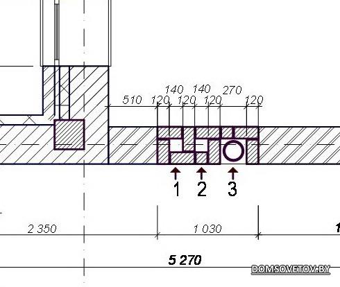

Коллеги
есть вопрос по дымоходам.
решил я их делать все же из кирпича (причин много).
Архитектор предлагает сделать следующим образом:
Т.е. по шагам:
1) Выкладывается шахта дымохода размером 270 на 270, открыта с одной стороны (см картинку)
2) монтирутся труба (будет вероятно что керамика, но может и нержа) - т.е. просто вставляется в открытую часть шахты.
3) внешняя сторона дымохода закрывается изолятором и закладывается либо кирпичем (будет торчать чутка) либо еще как зашивается...
Что скажете про такой подход? Что то у меня есть сомнения....
Заранее спасибо.

Как по мне, так лажа.
И узнай про диаметр трубы.
Для конденсатника вроде и 80 мм хватает.
Тут не архитектор тебе должен помочь, а квалифицированный сантехник/газовик.

Если кладка будет чуть торчать, на пол кирпича, то мне кажется разумней выкладывать все сразу кирпичем и вставку нержу или керамику сразу там поставить. Не забыть тока про прочистку.
Кладка сразу будет с перевязкой и если каменщики будут сходу выкладывать все места на этаже то объема работа хватит и трудозатрат поставить вставку никаких.
У вас потом никакой головной боли - как впихнуть вставку и как заложить нишу. Объемы то уже будут небольшие и это лишняя беготня и поиск работников.
Дымоход под камин (судя по размеру) или еще под что?
По трубам я советую поспрашивать Белвент http://belwent.by/ Если звонить по телефону розницы, обсудить объемы, то потом еще можно и скидку выпросить. В их магазе на стройрынке ценник выше был.

AAR, а почему не хотите делать дымоход из кирпича "на ребро"? кирпича меньше пойдет и сечение каналов больше будет

Я долго пытался понять, что меня во всем этом смущает.. а потом понял ) Скажите, у вас газовики уже приняли этот дымоход?
Расскажу историю своего коллеги, который буквально осенью сдавал дом газовикам. У него Вайлант котел коонденсатник. Сам дымоход - кирпичная шахта, в ней асбестоцементная труба (между - керамзит). Дальше это все загильзоано нержавейкой. Т.к. ставили конденсатник - дымоход открыли на уровне подключения котла, т.е. никакой прочистки, конденсатоотводчика и пр. Котел воткнули в нержу.
Дальше... пришли газовики... сказали - у вас дымоход не по нормам. Допускается либо вывод коаксиалом горизонтально (через стену), либо по нормальной схеме - гильза, конденсатоотводчики, люки и пр. Других легальных схем нет. Попытки товарища апеллировать к вайлантовской схеме (той, что вы присоединили) уперлись в небольшую фразу в нижнем левом углу, что при монтаже надо руководствоваться местными требованиями и предписаниями.
В результате товарищ снимал котел, бурил до низу дымоход, ставил все что надо.
Допускаю, что просто не повезло или недоговорился. Но... действительно есть такие нормы.
