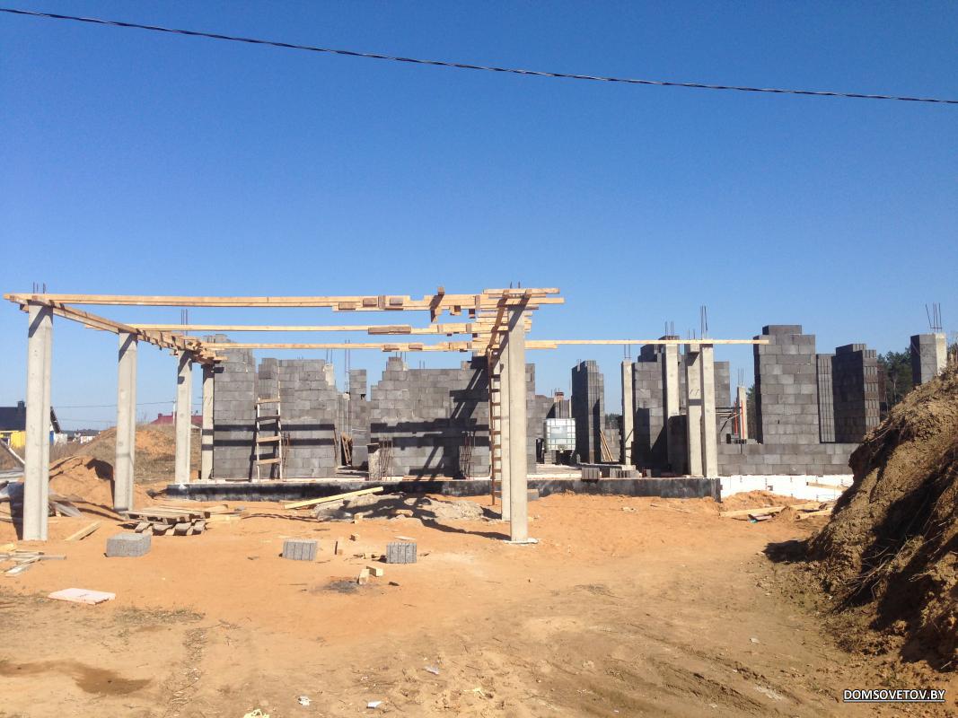

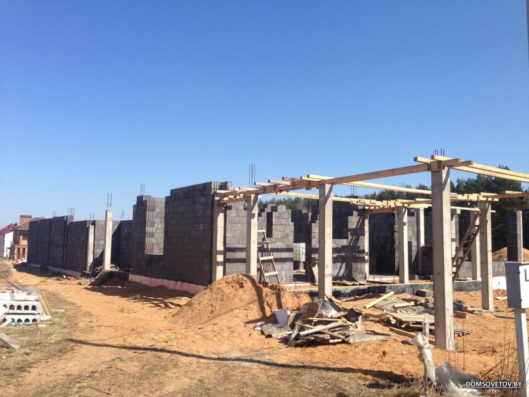

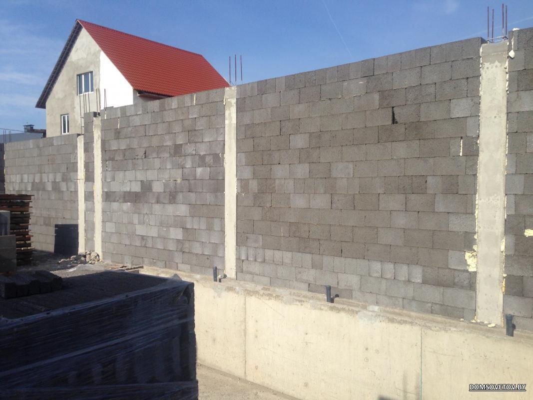

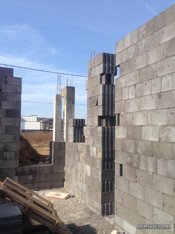

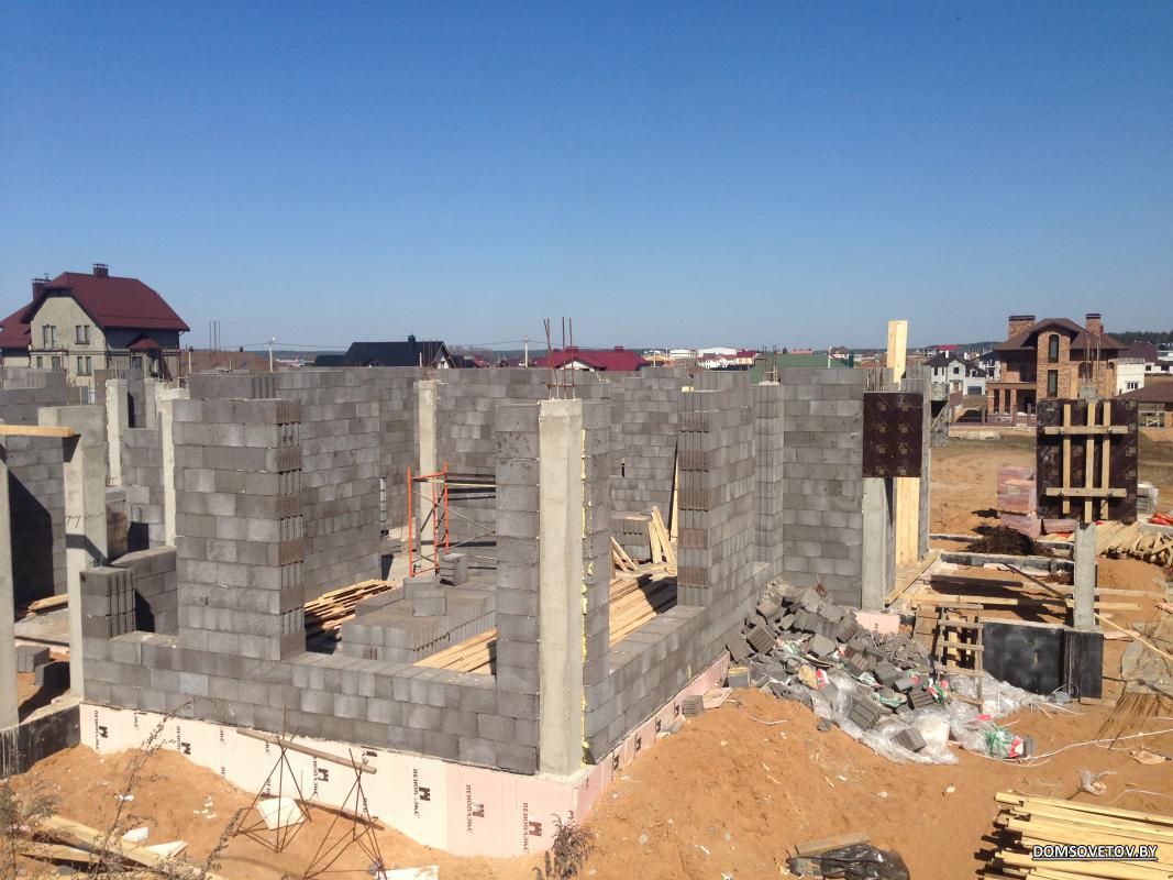

Закончили кладку блоков первого этажа. Осталось всего ничего:
- выложить шахты из кирпича
- собрать и залить армопояс и перемычки
- перекрыться плитами
Также, начали монтировать опалубку для балок на навесе для машин.
Параллельно решил отгородиться от соседа 4х метровой стенкой, дабы не видно было, что за безобразия творятся на участке...

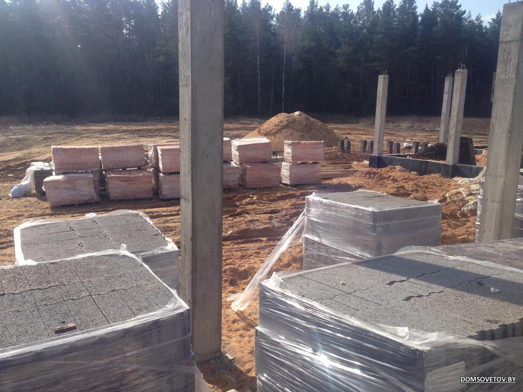

Завез пока часть кирпича - КРО200 Керамин - 18 поддонов.
Сами шахты под дымоходы и вентканалы пока существуют в виде штроб в стенах... потом это будет закладываться полнотелым кирпичем. В штробах оставлены места для перевязки шахт и самих стен.

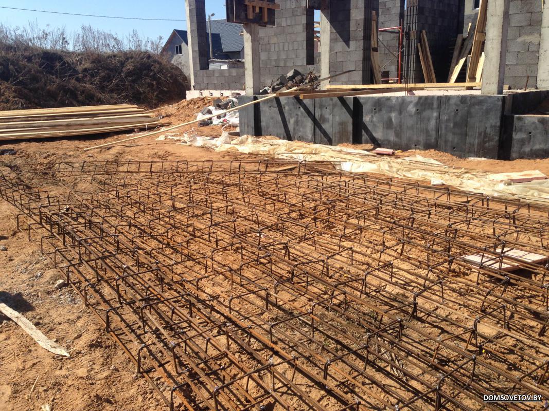

Продолжается вязка каркасов для армопояса...
Армирование пояса - 4х12 пространственным каркасом с хомутами 8й через 50 см. Для длинных пролетов и балок - 6 прутов 16й арматуры.
Приехали представители технического контроля... сказали, что есть еще над чем работать...

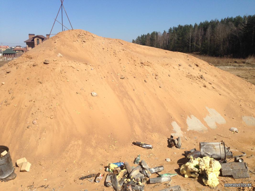

Обратил внимание на кучу песка, которую я в свое время выкопал рядом... песок просто пляжный... на фоне солнечного дня и высокой температуры мысли о море и пляже настырно преследовали... судя по фотке - крым...

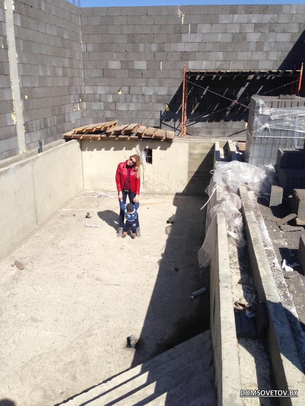

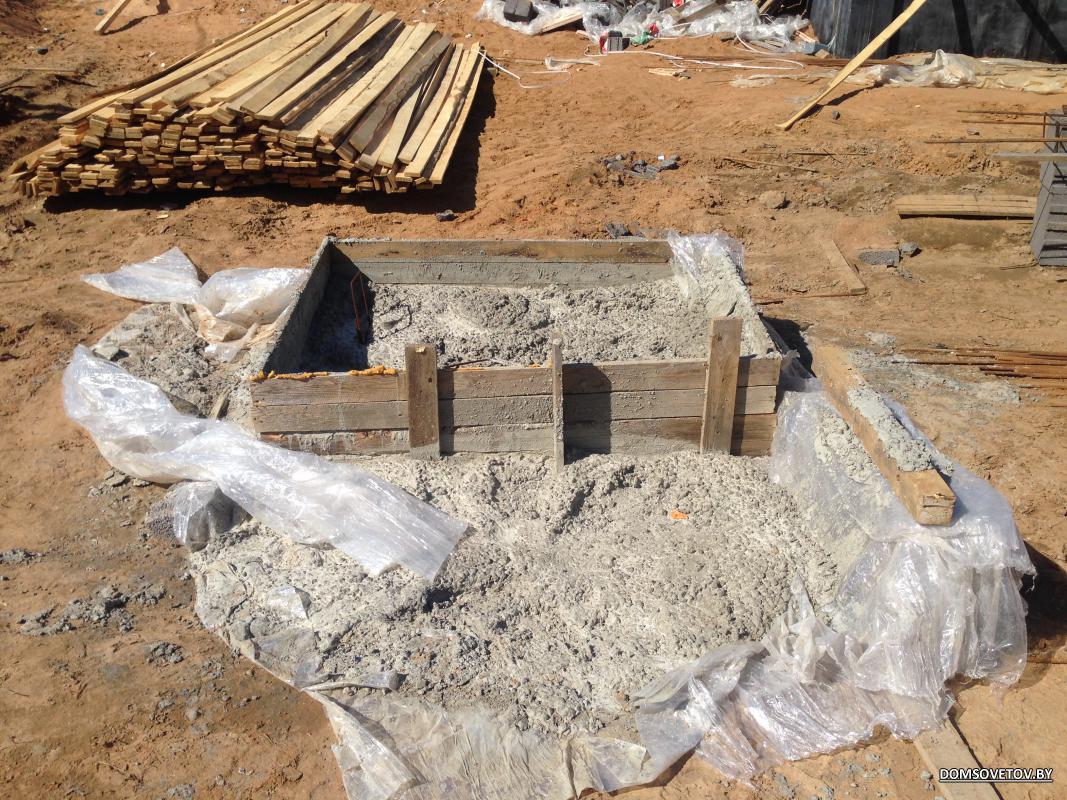

Также, на участке появился очередной арт объект... DOLBO, если надо будет дать попрактиковаться новичкам и набрать опыта - велком монолитная песочница.

Вот технический надзор просто молодцы! Не пускают дело на самотёк, контролируют)) .
Как хорошо видно размер бассейна в пропорции к людям. Вот киндеру раздолье будет плавать!
Быстрее стройтесь)).
