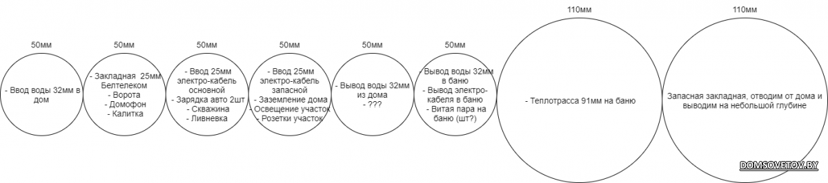

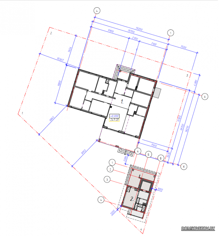

По комммуникациям в целом все понятно что и куда вести сейчас на данном этапе, а то с чем еще не определился (автополив, откуда выводить воду под него) - есть время переспать с мыслями и определиться или вообще отложить решение на попозже. У меня в топочной 6 закладных красной 50мм трубой и 2 закладные 110мм трубой. Все что понятно я провожу в 50мм закладные, теплотрасса пойдет в 110мм трубу, еще одну 110мм закладную выведем на расстоянии от дома и на небольшой глубине чтобы в ней провести в будущем все что непонятно/неизвестно сейчас. Набросал схему расположения что и где, буду еще крутить вертеть как лучше все скомпоновать.

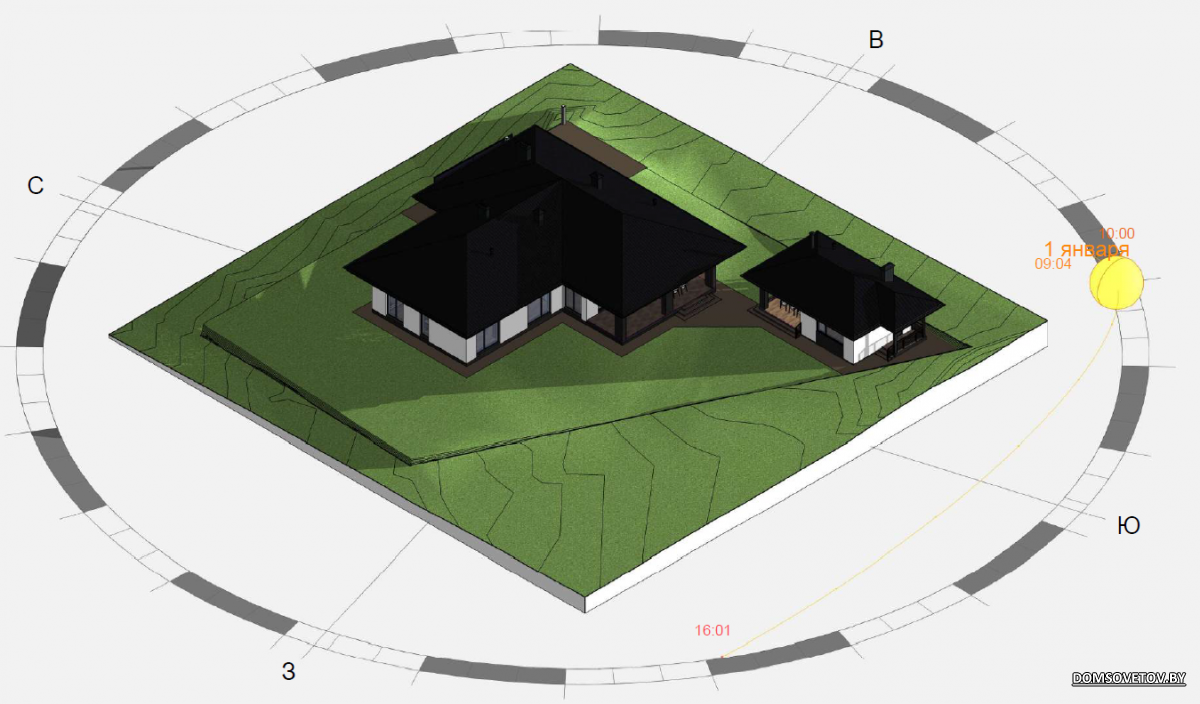

Оперативно решил определиться с проектом бани чтобы все коммуникации заводить в нужные точки. Еще работаем с архитектором, но текущие промежуточные результаты вот такие:
Основное сомнение - близко получается баня к дому. Просчет солнца показал что зимой будет затенение дома, в остальные поры года более-менее ок. Возможное решение - убирать зону барбекю из-под крыши бани, освобождается 1.7м, зону барбекю переносить в другое место без общей крыши с баней. В раздумьях...

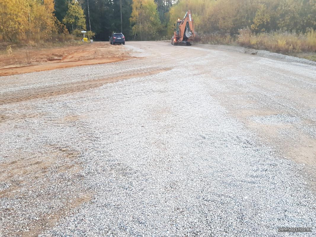

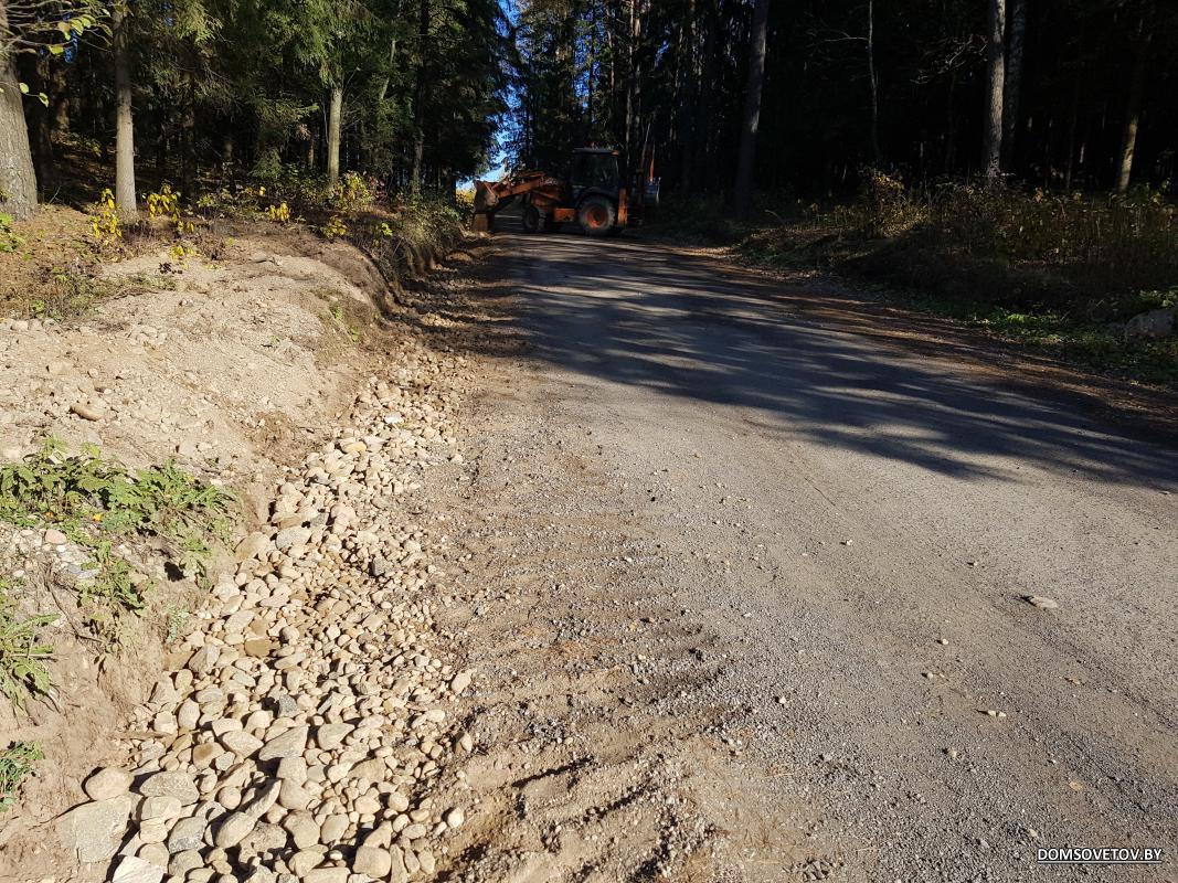

Тем временем кооператив ремонтирует центральные дороги в деревне по решению уполномоченных. От асфальта вверх подъем начали засыпать гранулятом, где-то подсыпка С12, где-то гравием фракции 3-20 в зависимости от состояния дорог. Сыпучие материалы покупали на Нерудпроме.

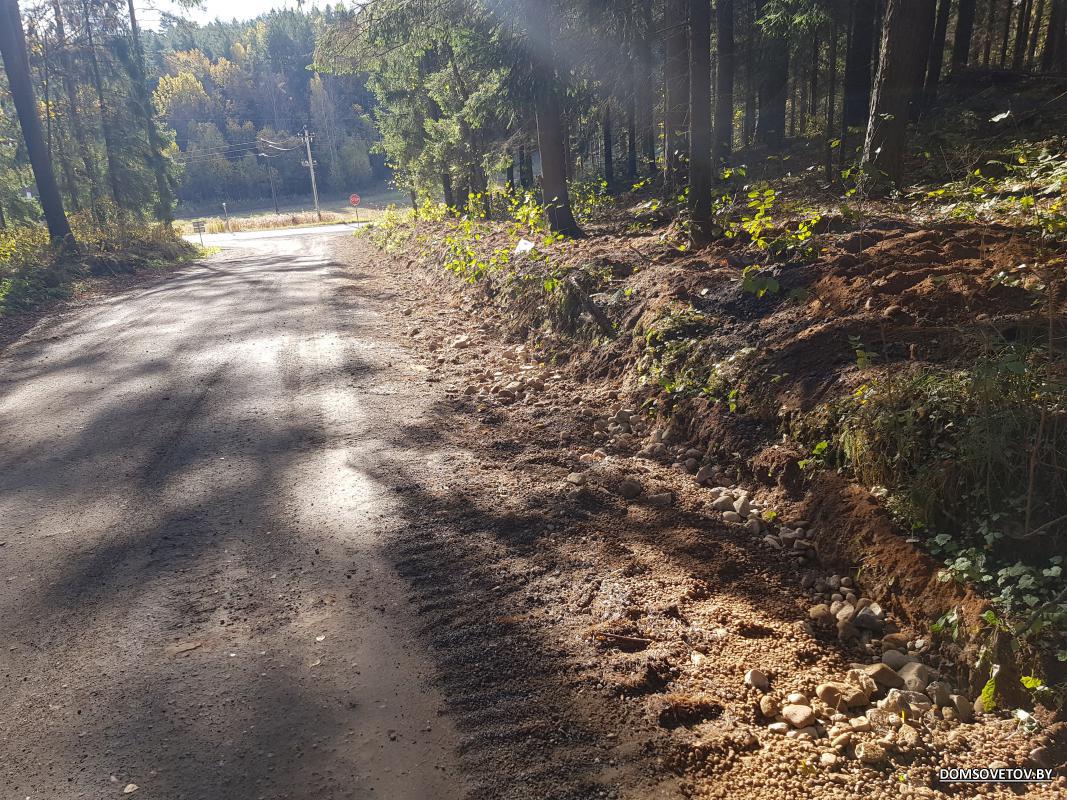

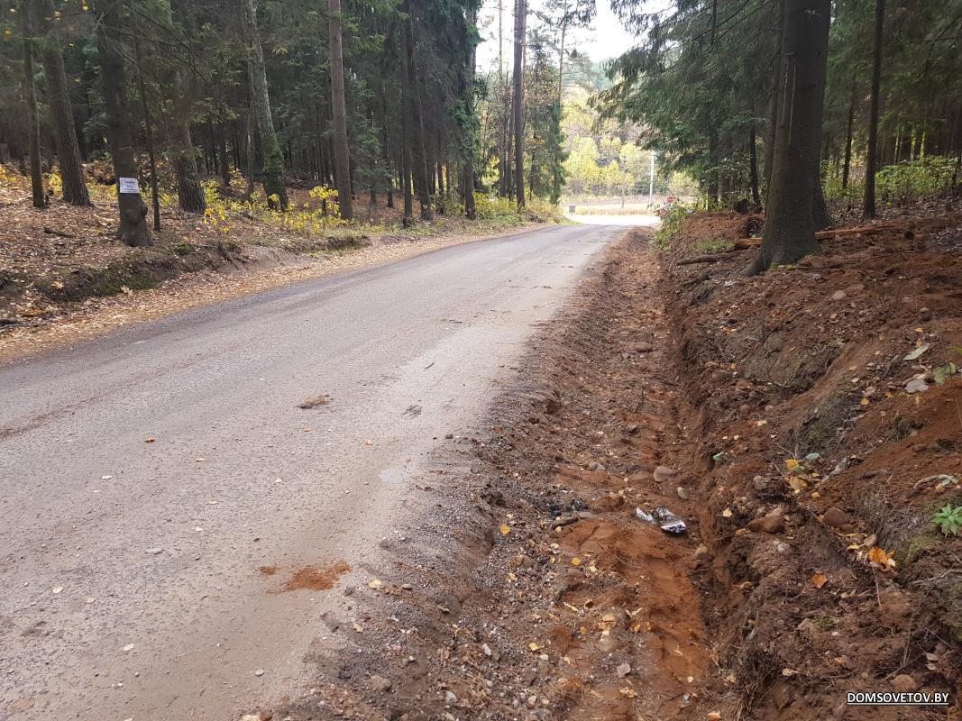

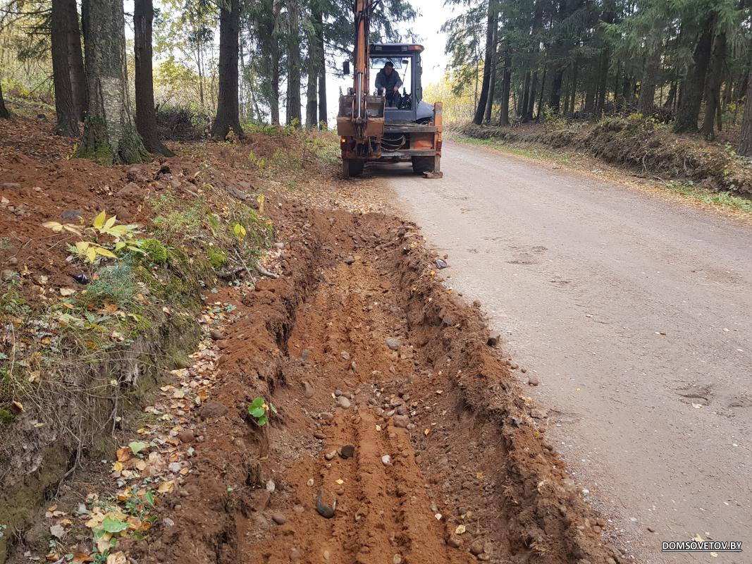

Опыт эксплуатации показал что размывает гранулят на нашем подъеме при сильных дождях из-за потока воды. Поэтому делаем ливневку по бокам проезда (кооператив выделяет деньги по улицам, часть людей с нашей улицы решили в складчину пустить их на ливневку центрального подъезда): копаем траншею глубиной ~30см, засыпаем щебнем фракции 20-80, сверху сыпем немного щебня фракции 3-20. Надеюсь таким образом решим вопрос с отведением воды. Намахался сегодня лопатой по самое немогу чтобы за трактором разравнять 3 машины по 20т гравия.
Также перекресток на улицу подсыпали и разровняли щебнем 3-20 чтобы убрать ямки раз была техника.
