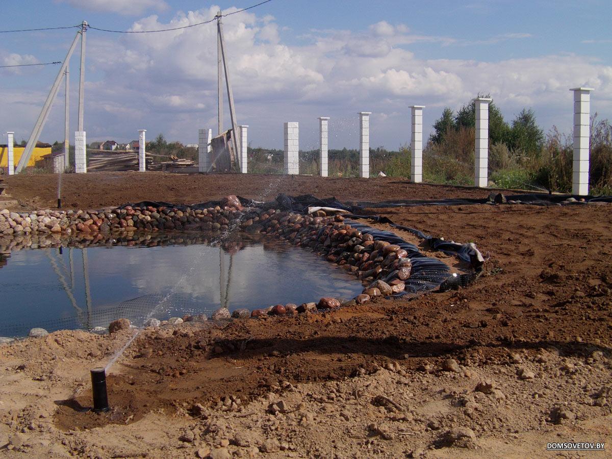

Итак, по новостям.

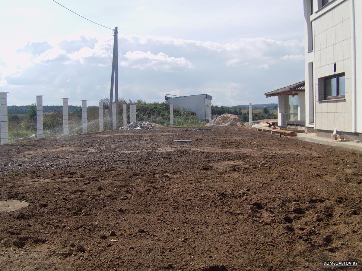

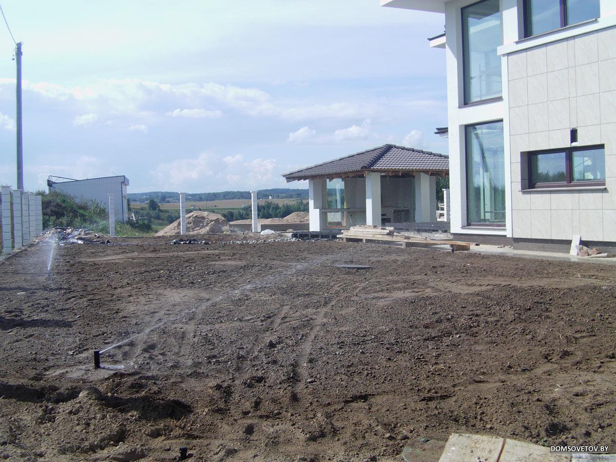

1. Доделал две остальные зоны полива, на фотках роторные
Кстати касательно участка - кротов пока что нету, посмотрим что будет дальше.

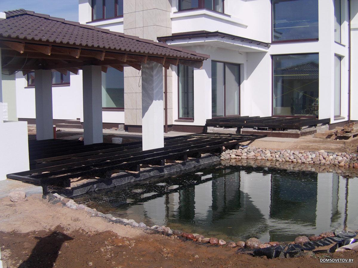

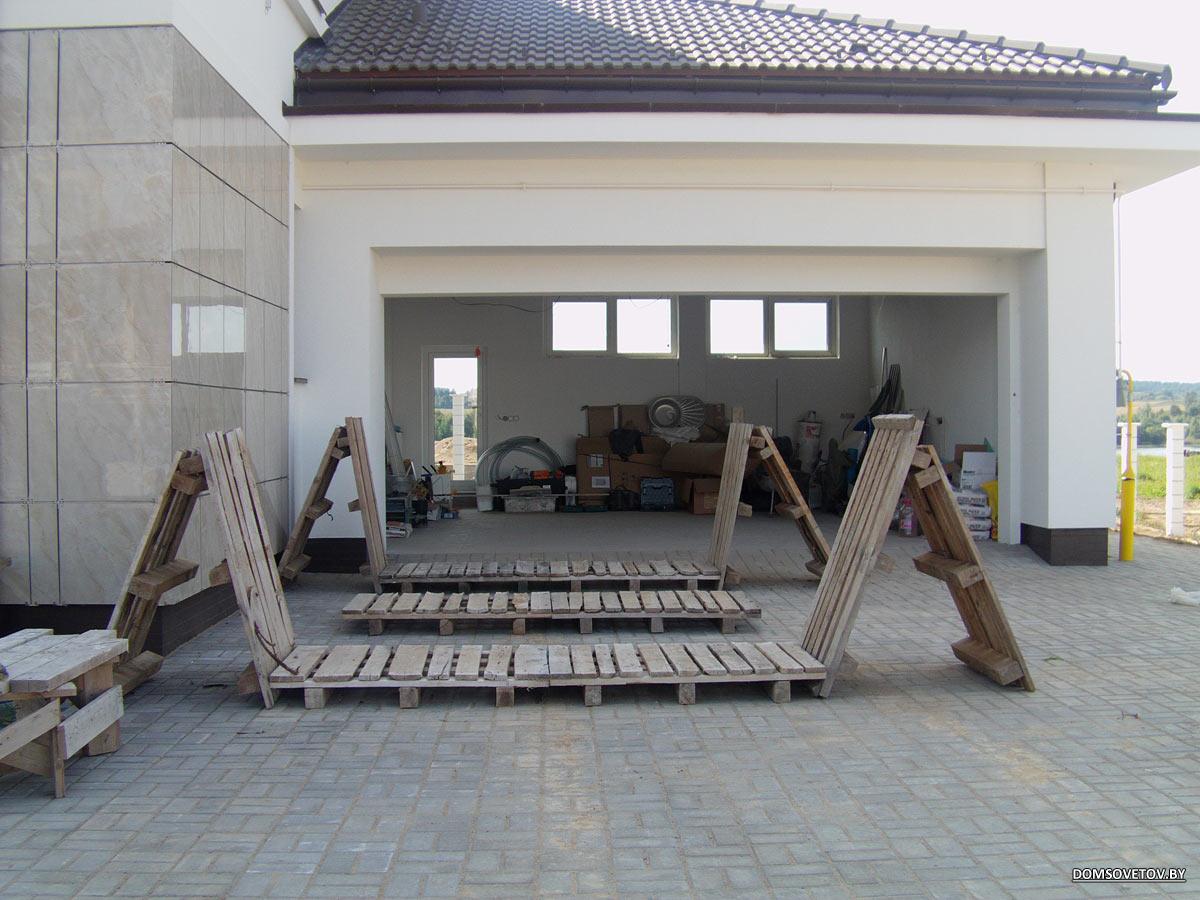

Подготовил настил для досок - завтра должны приехать строганные доски 20х110 по цене 2150000 за куб. Везде по 3,5-4млн за куб. Также брусок 40х60, уголки, дюбеля, аннкеры и саморезы - все купил, отдал почти 2млн за металл.
Потом сделаю сверху навес и накрою пленкой, красить буду краской в гараже, чтобы не зависеть от погоды. Поставлю там козликов и вперед. На завтра планы - смонтировать уголки на все столбы на анкера.

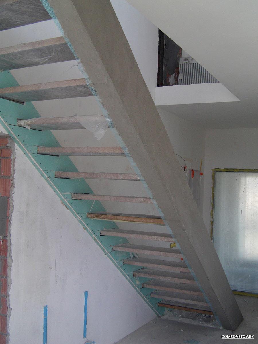

Лестница медленно идет, сча вот так выглядит
Лестница держит окончание отделки первого этажа... А уже привезли ламинат и кухню, через неделю будет кухонная техника
Установили лаги под лиственницу.
Обработаны отработкой в 2 слоя, над водой обмазаны сверху мастикой, чтобы отработка не капала в воду. На след недели заказывать лиственницу, обрабатывать буду маслом тикурила.
