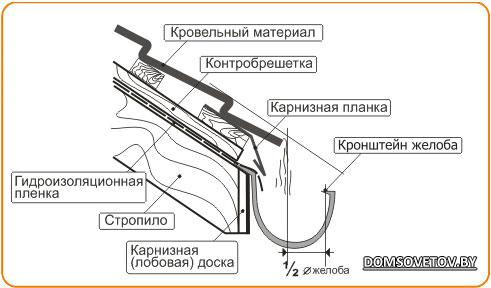

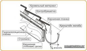

не думал еще ) там я так понимаю один из моментов - это как она крепится (точнее - как клюки крепятся). тут я так понимаю что буду их сразу крепить (заводить под черепицу, как на первом рисунке). кровельщики отговаривали от второго варианта.

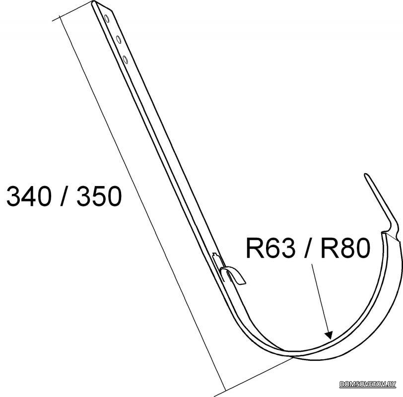

@AAR, знаете, что гнуть эти крючки нужно не одинаково? Линия сгиба каждого следующего на пару мм смещается. Чтобы уклон желоба был. По хорошему - нужна спецприспособа для этого. Полосогиб/крюкогиб зовется. Пока есть время, нужно озаботится поиском, т.к. не у каждого кровельщика есть.
https://www.youtube.com/watch?v=Aq4m8yDJXzo с пятой минуты.
