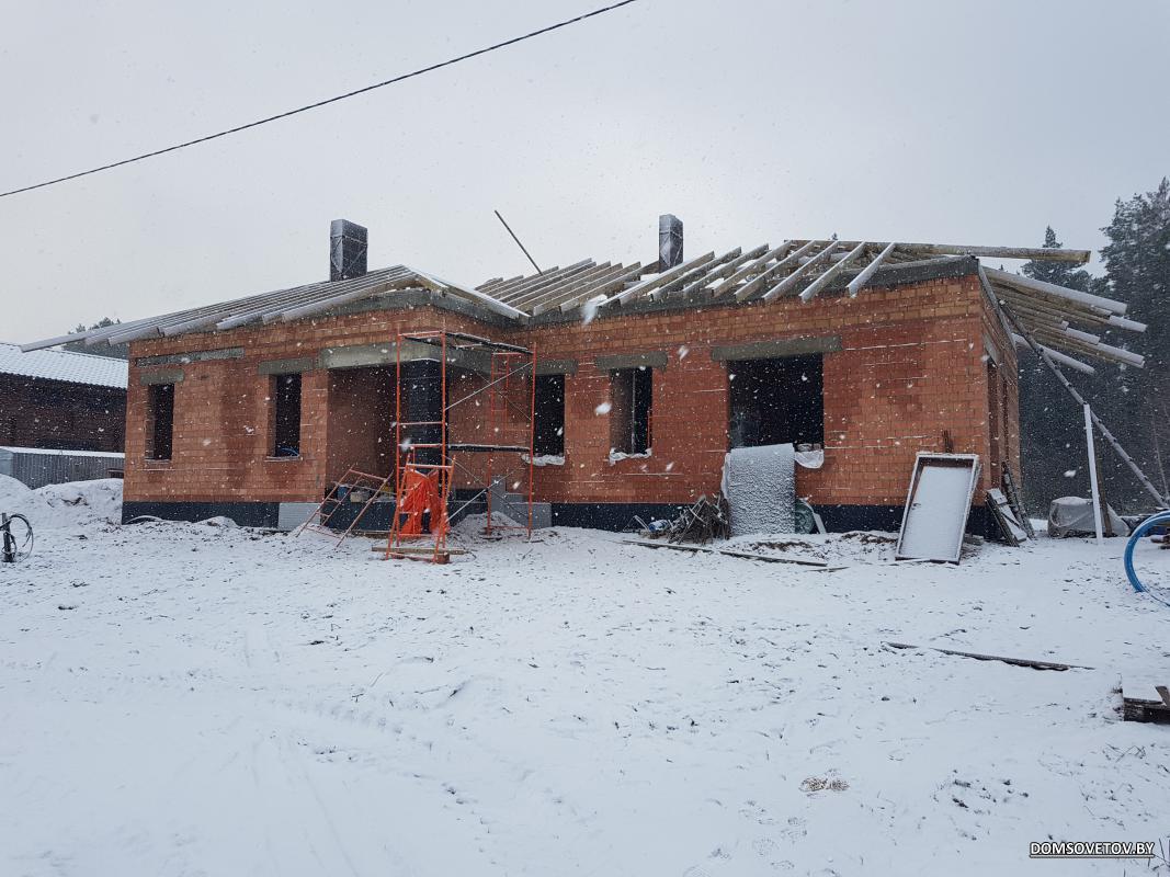

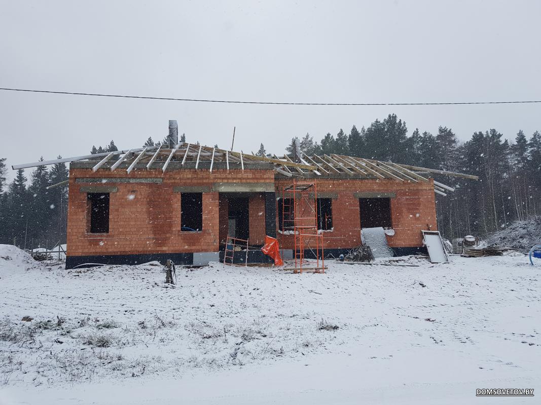

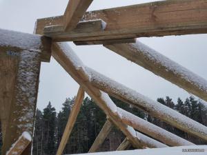

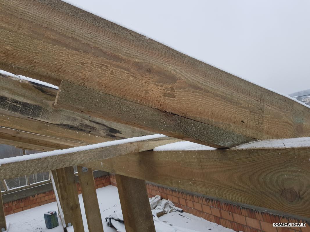

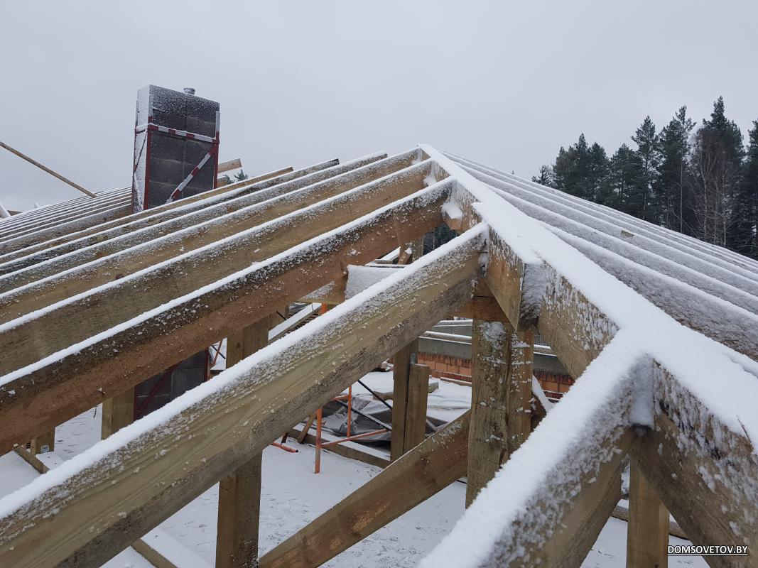

Продолжаем ставить стропилку. День сейчас короткий, я обычно как детей отвезу в школу утром или после работы перед тем как их забирать практиковал заезды на участок через день или около того. Но сейчас день короткий, в 8.30 еще темно, в 18.00 уже темно. Так что зимой для участия в стройке остаются только выходные.

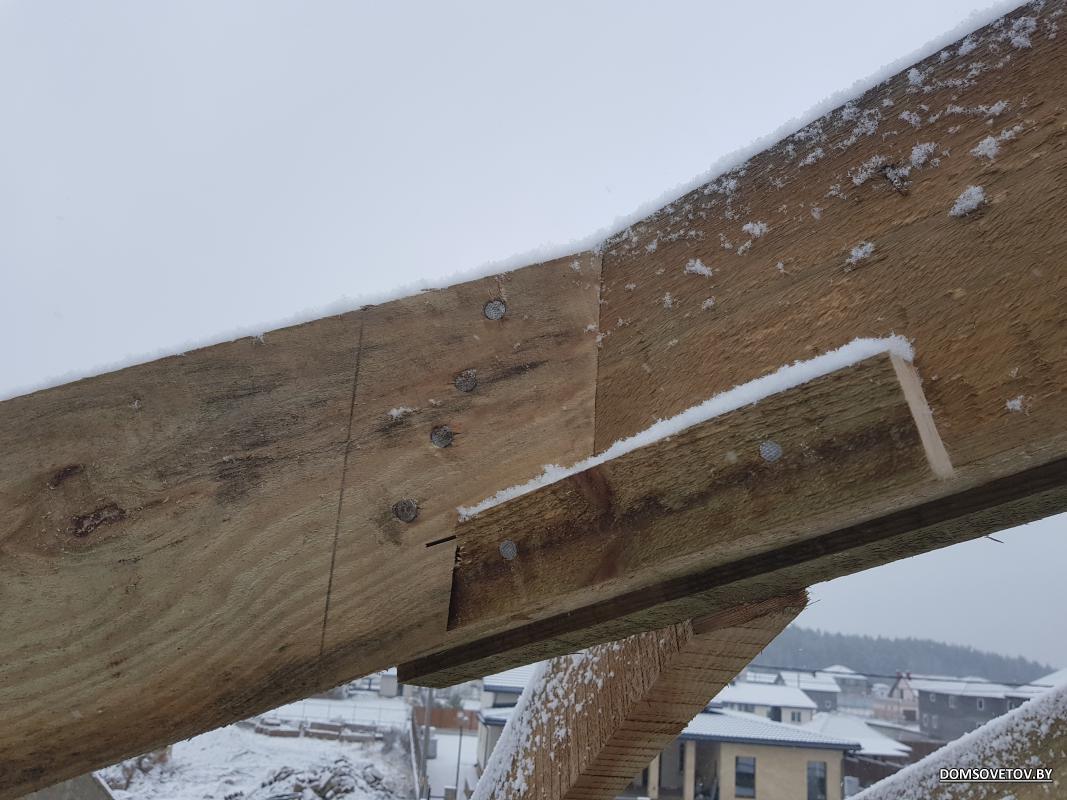

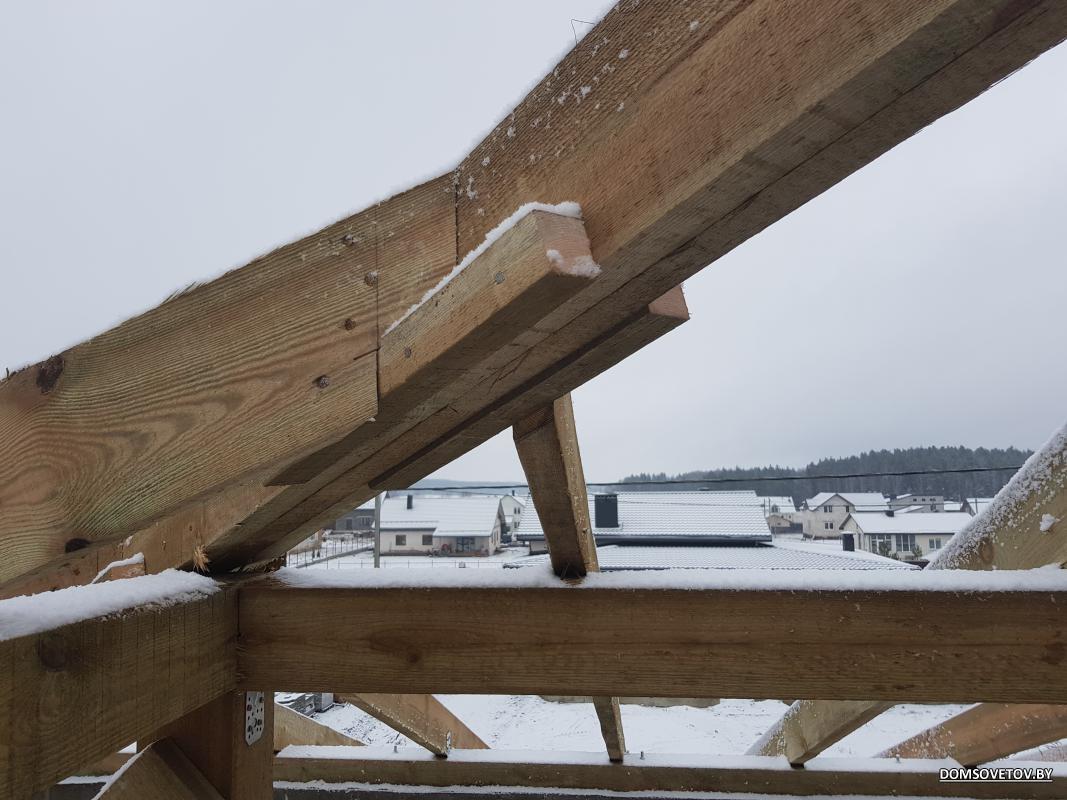

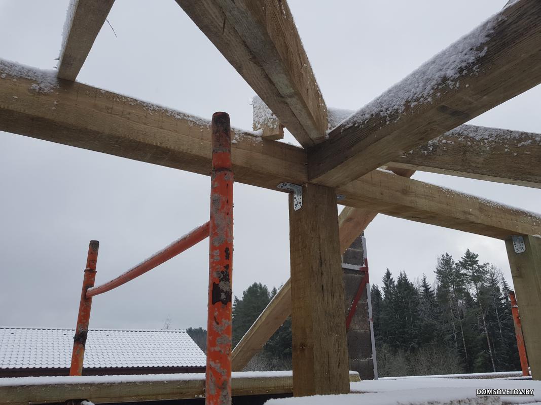

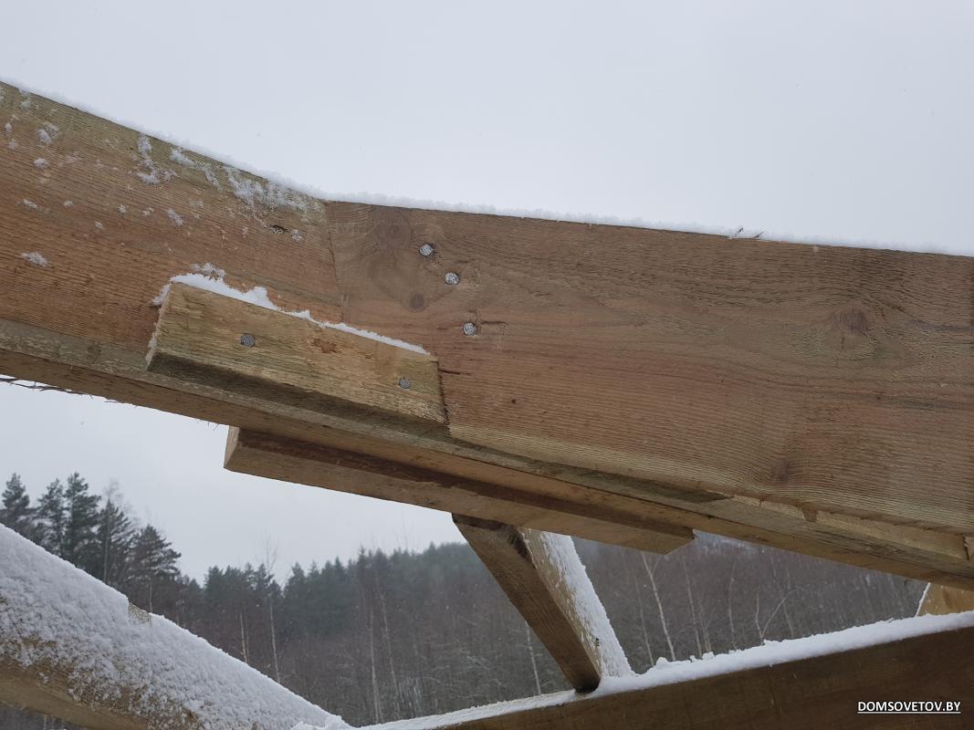

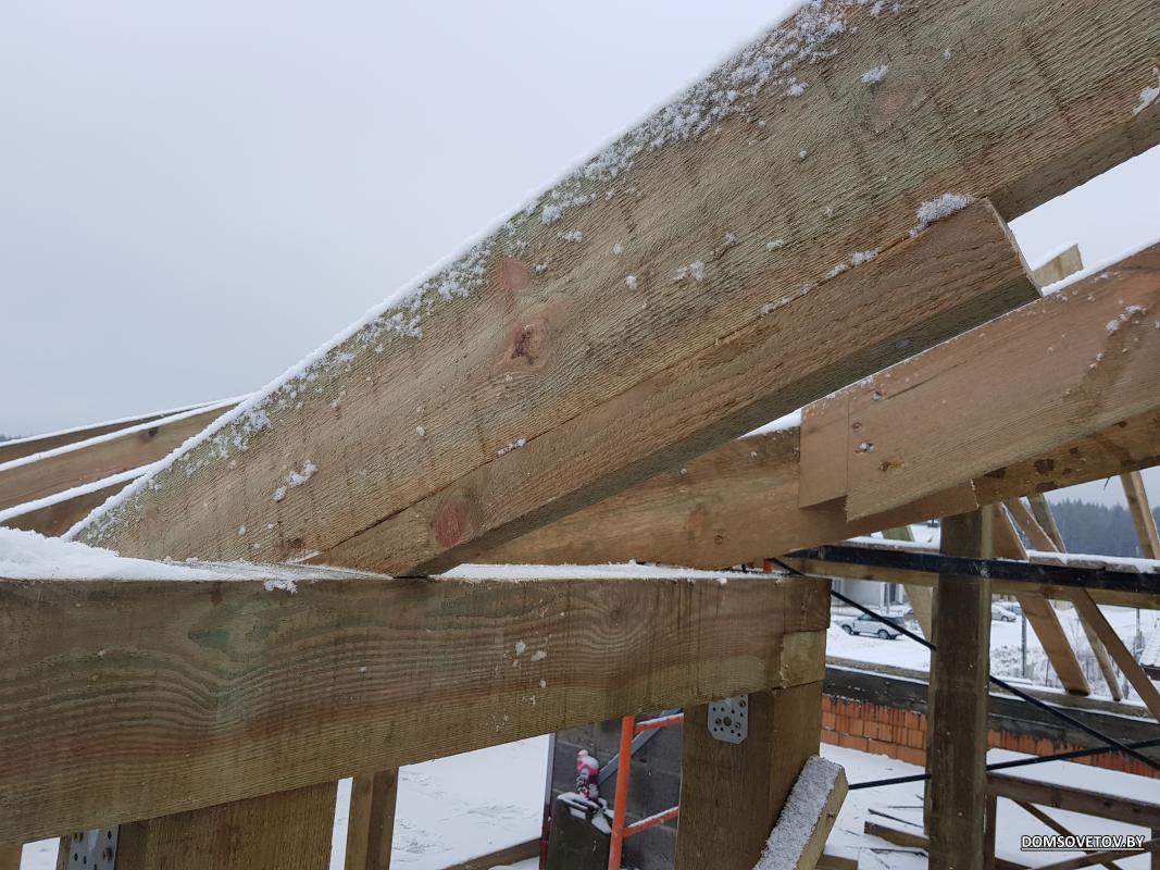

Немного про крепеж так как уже все более-менее начинается вырисовываться. Монтаж стропильной системы идет как для наслонных стропил. Убирается распор стропил на коньке с использованием накладки из дерева, затяжка, опирание стропил на каркас/маурлат через зарезки и/или брусок. В целом посмотрел вот это и это видео Терехова по крыше чтобы понимать как все устроено: тут концептуальные схемы, описание, физика процесса, рекомендуемые узлы.

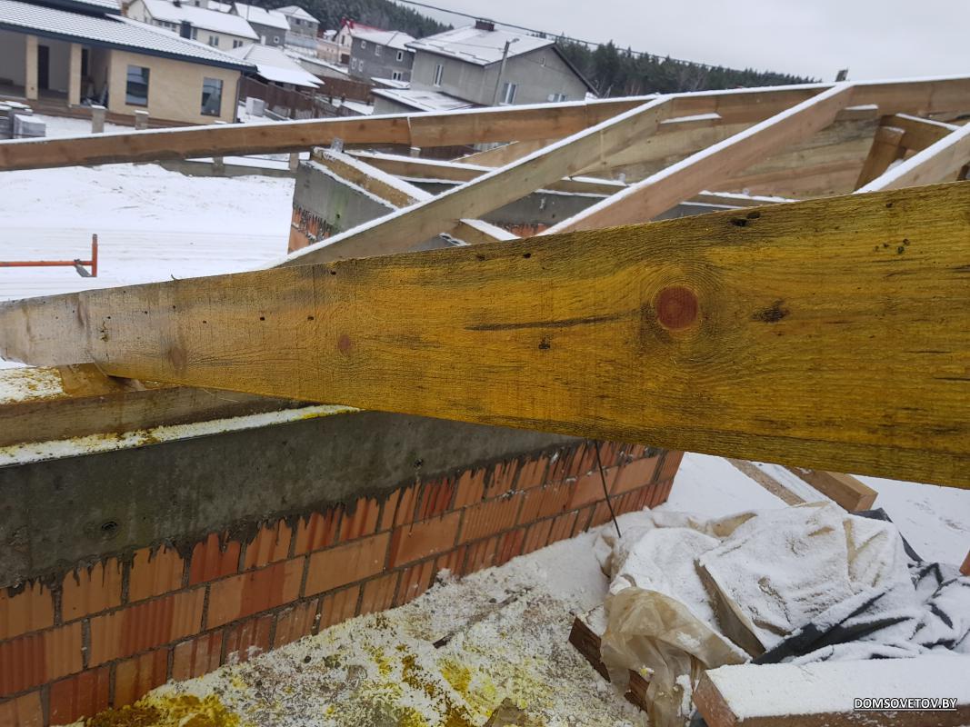

1) - Узел опирания стропилы на маурлат: тут врезка, уголок 90x90x2мм чисто для фиксации и 2 гвоздя 150мм. Хотел просить своих ребят чтобы было 2 уголка + шпилька но после того как посмотрел Терехова согласился на 2 гвоздя
2) - Узел опирания стропилы на средний каркас: врезка и/или брусок 50x50 с запилом c 4мя гвоздями для бруска в стропила + 2 гвоздями 150мм в стропило для связи с каркасом. Какое решение более правильное для опирания стропила на средний каркас я не уверен, но в целом этим узлом после того как увидел что получается доволен.
3) - Узел опирания стропил на конек - тут будет накладка из доски 50мм и по 4 гвоздя в каждую стропило
4) - Стыковка боковых стропил - делается зуб из бруска 50x50, подрезается стропила, все крепления гвоздями.

"Дерево гниёт с гвоздя" а деревянных конструкциях эксплуатируемых при перепадах температуры, метал желательно применять по минимуму,только вот плотиков настоящих, всё меньше и меньше, а вместо них "сборщики конструктора" с шуруповёртом в руках
Да, вот этот момент и проходит красной нитью во всех видео Терехова по этой теме. После них я перестал задавать своим кровельщикам вопросы давайте добавим уголков, шпилек, скобы и так далее.

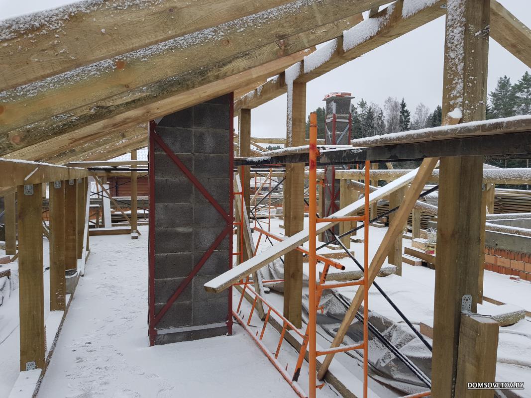

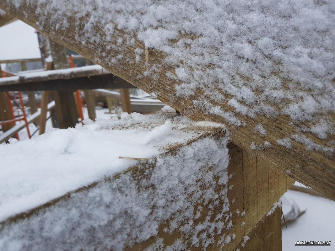

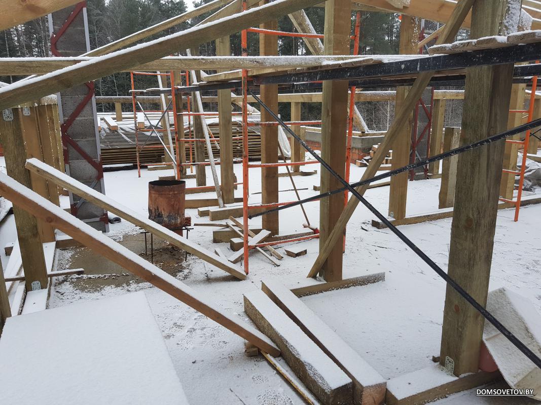

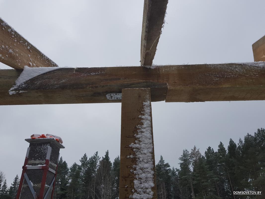

Обратил внимание что один из лежней положен вдоль плит (на фото слева). Хотя лежни справа сделаны как надо: смонтированы поперек плит и опираются на 2 находящиеся рядом плиты. Вопрос - это большой косяк что лежень слева положили вдоль плит и по сути дела нагрузку будет нести эта одна плита на которую опирается лежень? Здесь под лежнем плиты длиной 7.5м и 3.3м с нагрузкой 1000кг/м2. В принципе это еще можно исправить малой кровью если это большой косяк...
Исправили этот момент для плит 7.5м: разрезали лежень и положили его поперек плит с распределением нагрузки на плиту + монолитный участок. Для плиты 3.3м оставили как есть потому как там две стойки опираются на несущие стены, на плиту по центру опирается только одна стойка.

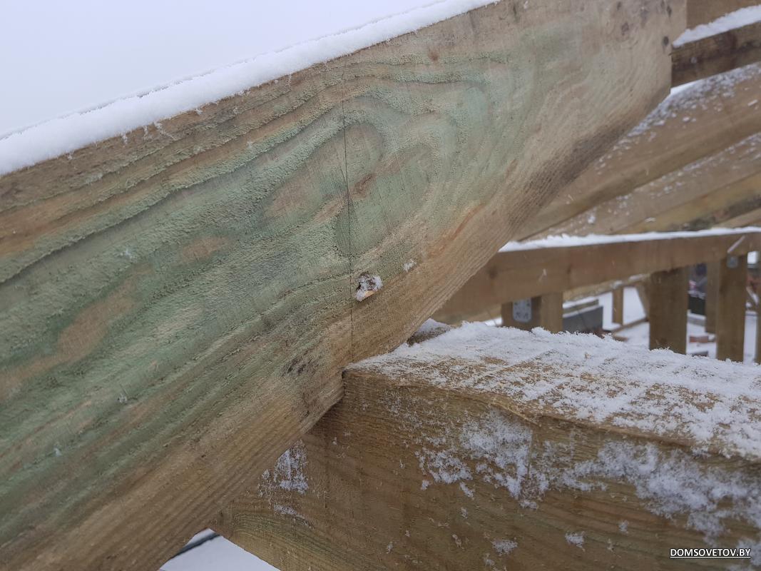

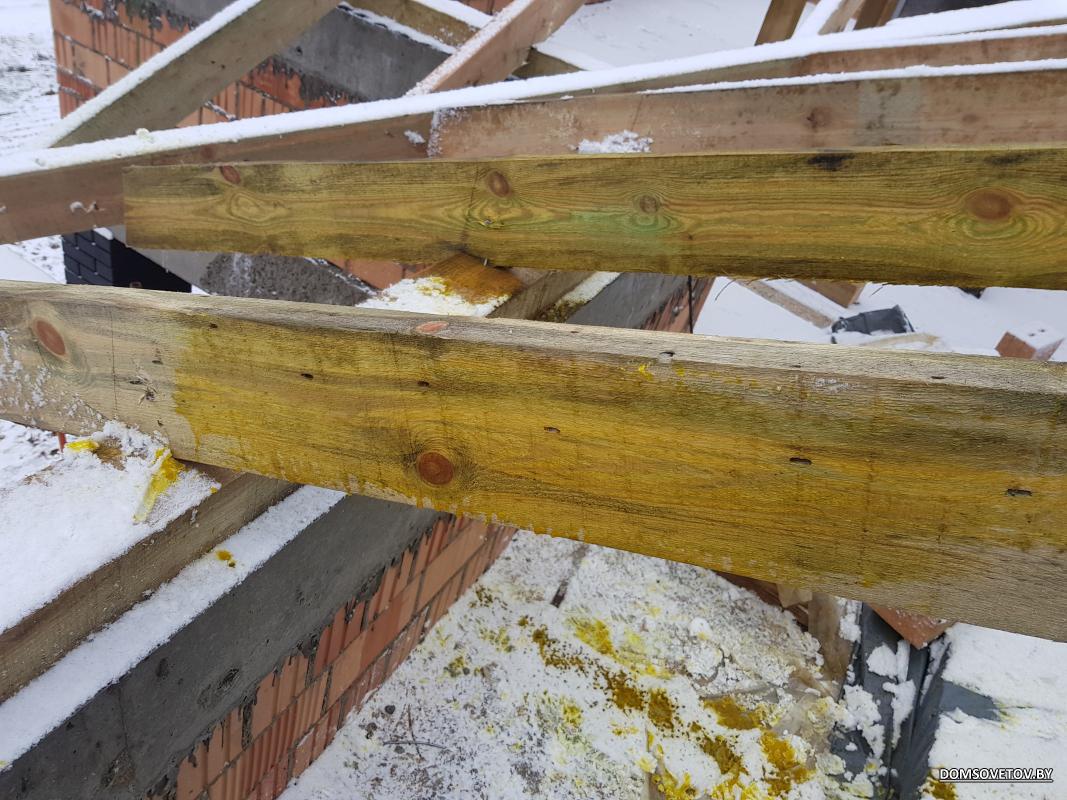

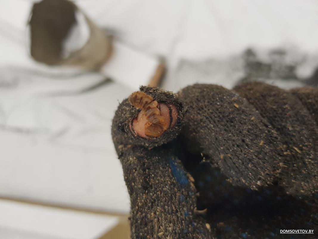

Нашел две уже смонтированные стропилы, в которых есть дырочки и вот оттуда достал какую-то живность. Как я понимаю это кароед? Как мне кажется такие стропила надо демонтировать и на их место ставить новые?
Сегодня уже было не так много времени чтобы осмотреть детально после этого всю стропилку, но завтра буду лазить и смотреть все детально чтобы быть уверенным что таких стропил только 2шт, а не больше.
После хорошей химии по обработке древесины никакой живности уже не остается
