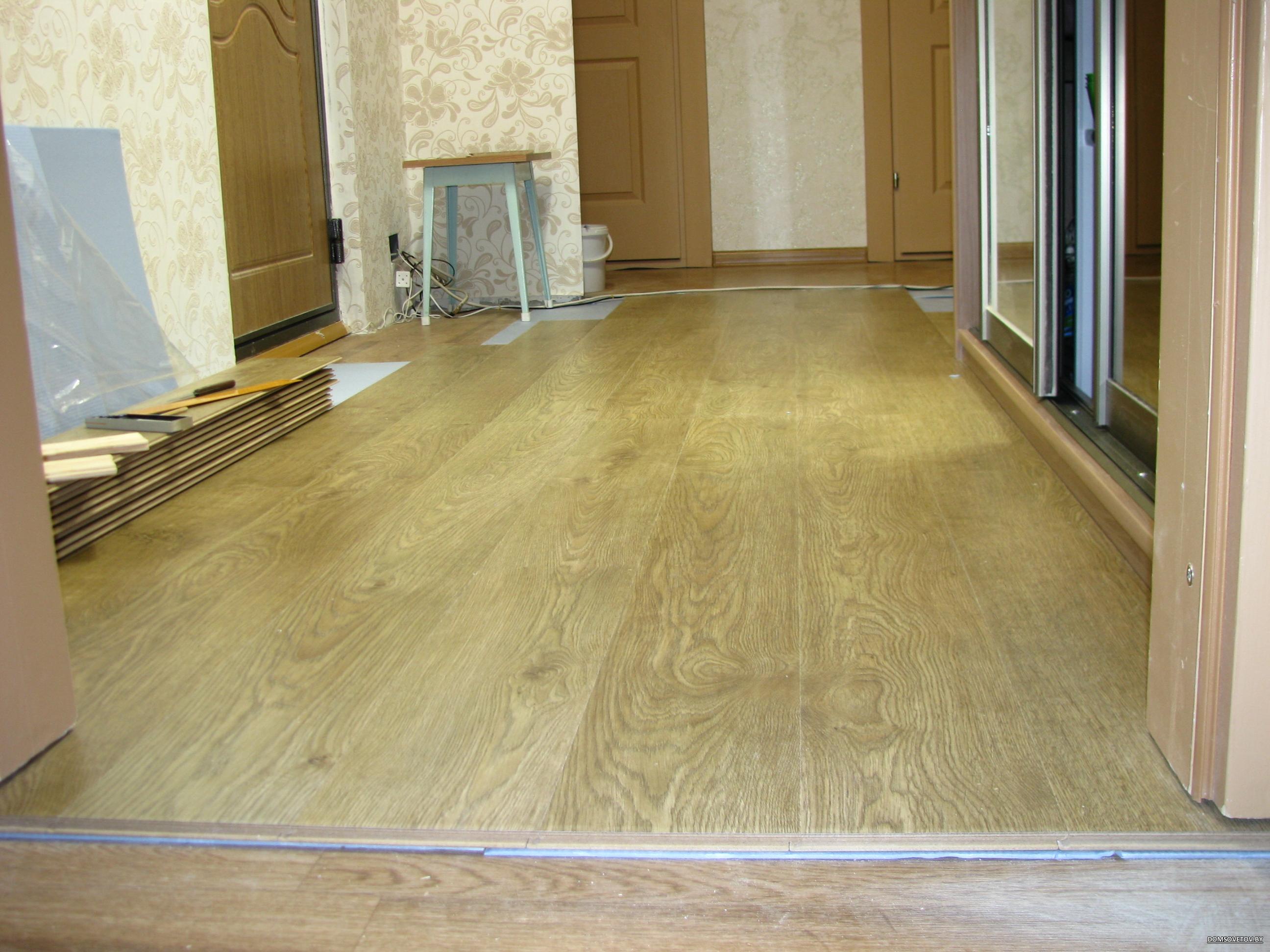

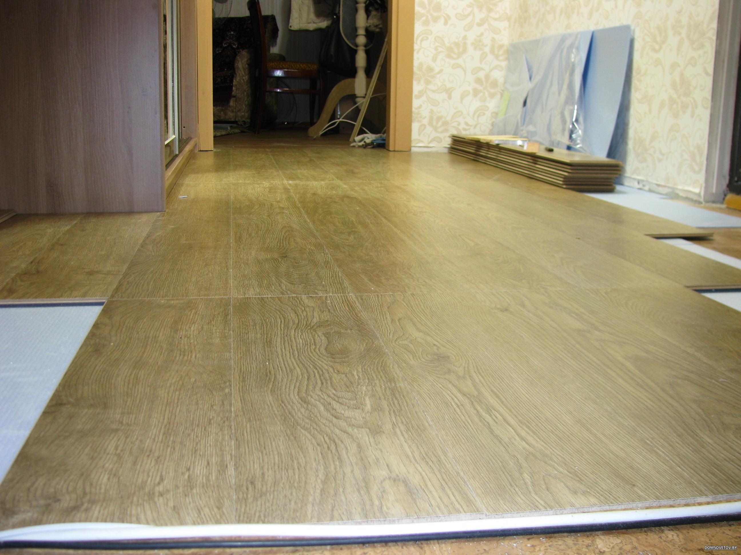

wilson, у меня в квартире сначала стал шкаф(так мебельщики с опытом сказали, хез как правильно, но они настаивали что ламинат или паркет-все равно, сначала шкаф). Внутри шкафа, кстати, я кинул линолем Таркет, т.к. возиться с кучей подрезки ламината или паркетной доски совсем не хотелось

wilson,
именно по этой причине ( чтобы не ставить и не приделывать через планки пола ) у меня все шкафы встроенные сделаны на подиуме. Подиумы возводились на стадии черновой отделки ( если очень аккуратно-можно и на чистовой вам сделать) .Очень хорошо с ними там, где есть ниша для встроенных шкафов. Делаете подиум на высоту ваших предполагаемых плинтусов от чистового пола ( чтоб линия плинтуса не прерывалась потом)и ещё чуть по высоте добавляете, и всё ! проблема решена!
Верх подиума можно сделать по-разному-плитка, ламинат или паркет, или сразу шкаф. Вопрос в том , что там пол делается намертво.И он потом не виден-просто или является дном шкафа, на который приделывается направляющая для дверей, или просто на этот пол приделывается шкаф со своим дном. Просто тогда у вас этот пол подиума является его чистовой отделкой.
Конструкция подиума банальна: по передней стене на нужную высоту выкладываете или кирпичём или другим материалом.Потом передняя стенка штукатурится ( там же как часть стены, по которой пройдёт плинтус),а внутрянку заполняете или пенополексом, или керамзитом, делаете поверх стяжку-и всё!
Подиум позволяет менять любой пол в помещении тогда, когда захотите, не затрагивая шкафов.
Один момент : актуально это для ниш, или там, где от стены до стены шкафы. То есть там, где шкафы предполагаются навсегда.
Потому что если делать подиум в открытом пространстве, то возможно, захотите потом перестановку мебели сделать, а шкаф как бы уже задан на своём месте.

wilson,по хорошему рельса от шкафа лежит не на полу, а на п-образном цоколе из дсп. он вообще не прикручивается к полу. если хочется положить рельсу на пол - то сверлим в ней отверстия, размечаем их же на полу и в ламинате сверлим отверстия ф10-12 мм, а в рельсе для шурупа ф4 мм. и анкером крепим рельсу к полу (не к ламинату). все счастливы: рельса закреплена, ламинат не зажат

Рельсу мелкими шурупами можно и к ламинату закрепить ( ну я так и сделал). Не верю что ламинат уйдёт в сторону на сантиметр или два (не разу не видел).

Вопрос с встроенными шкафами. Напрвляющую для дверей прикручивать намертно через ламинат к полу или сначала поставить шкаф, а потом к нему подвести ламит и закрыть порожком (не напасешься порожков и денег на них )? Если первый вариант, то что делать, если в гардеробной два шкафа стоят напротив друг друга - получится с двух сторон ламинат жестко зажат.
шкаф ставится на пол(он же "навечно"))), на пьедистал.....а к пьедисталу примыкает ламинат

Только стационарный строительный подиум позволяет менять пол хоть каждый день, не разбирая и не передвигая шкафы. А шкафный цоколь решает только проблему крепления шины НЕ к полу. И всё на этом.

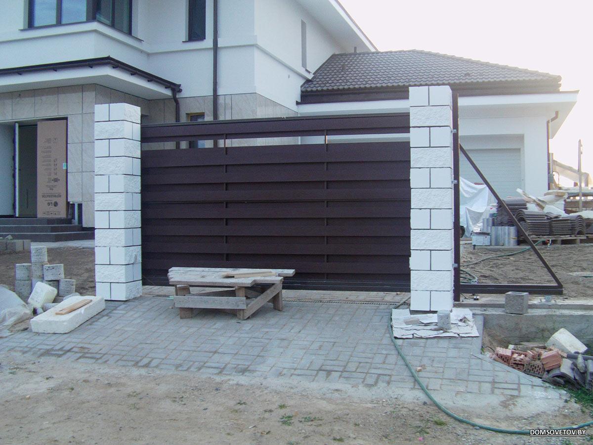

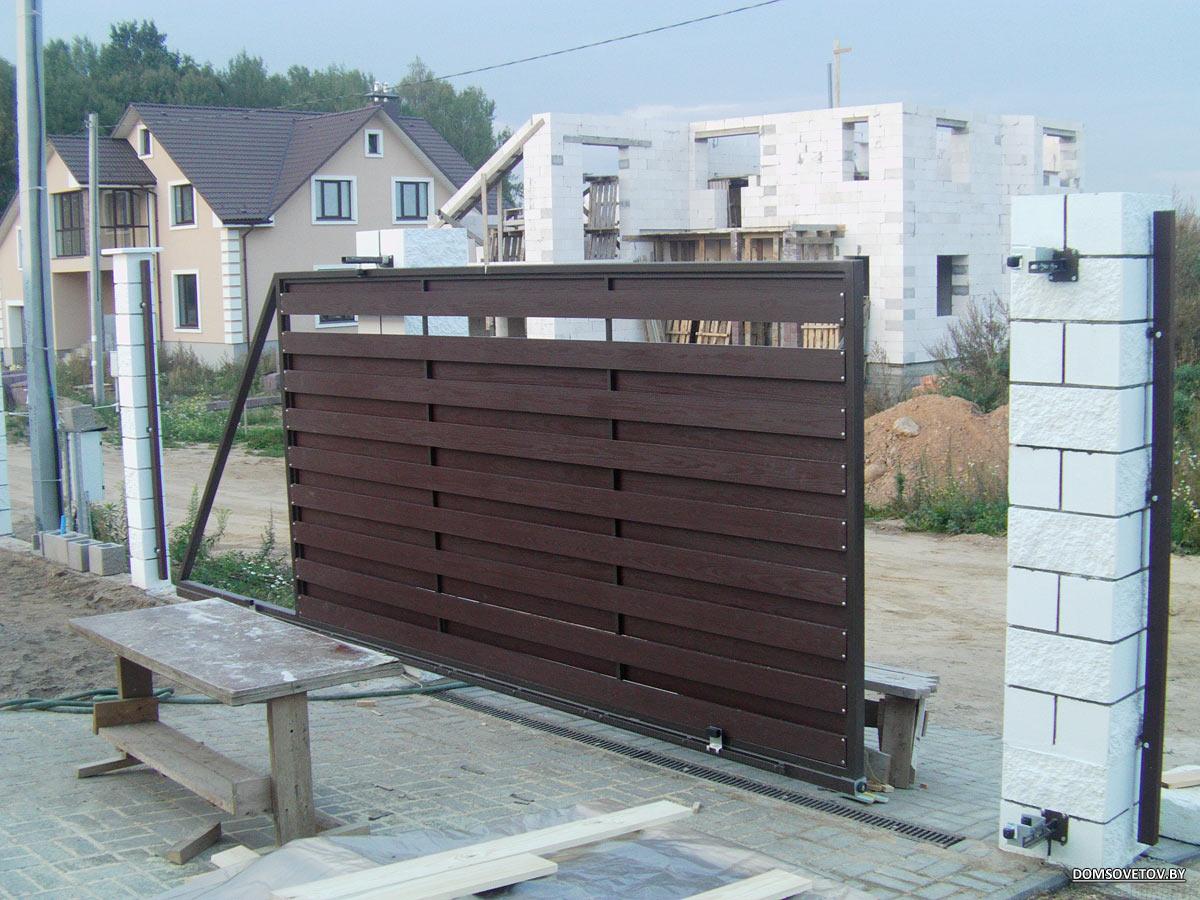

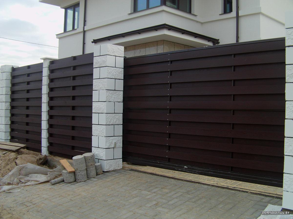

5 дней работы с 9 до 19 вдвоем/троем - ужас, покрашено только все вертикальыне бруски + 30% пролетом. Покраска доски просто жесть. Красим тикурилой, сначала грунт, потом 2 слоя кроющего антисептика - цвет 8017 по RAL. Прикрутили только ворота, и то доски не хватило.
П.С. Соседи на меня смотрят как на больного - тикурилой, да 3 раза , да забор...
