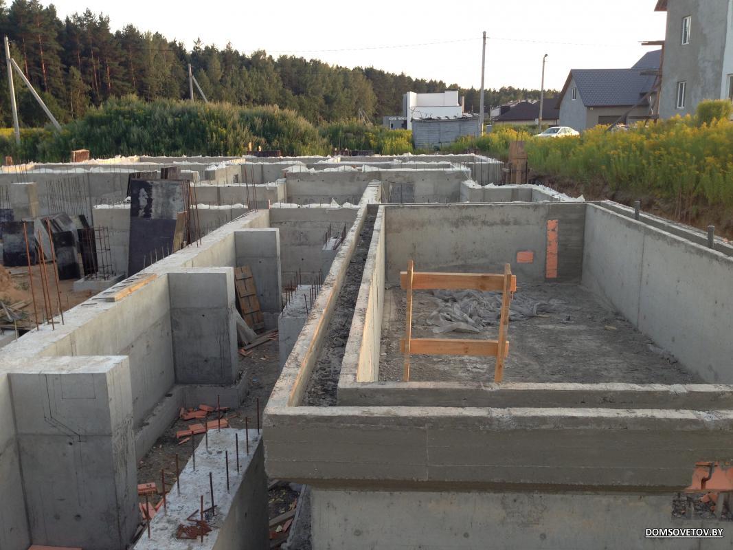

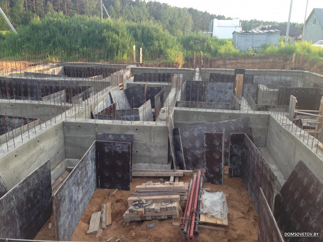

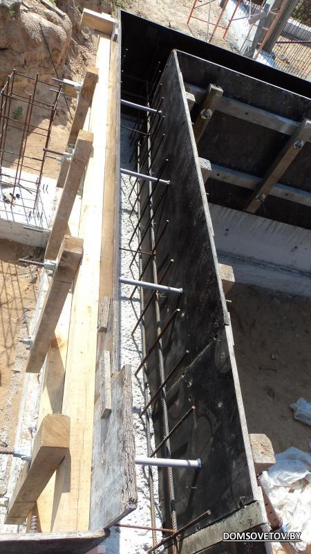

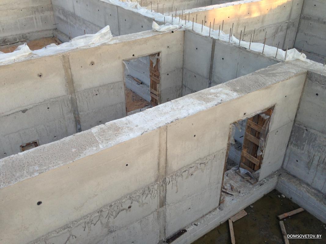

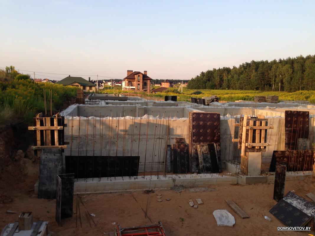

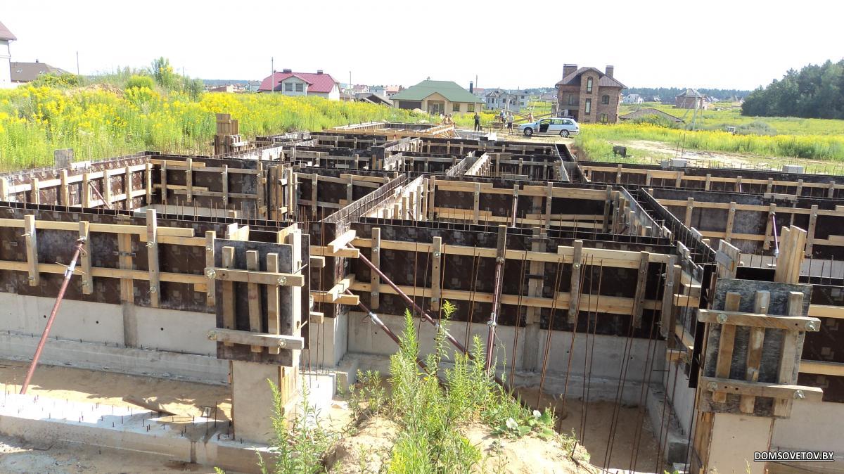

Часть 6 : Дозаливка стен фундамента

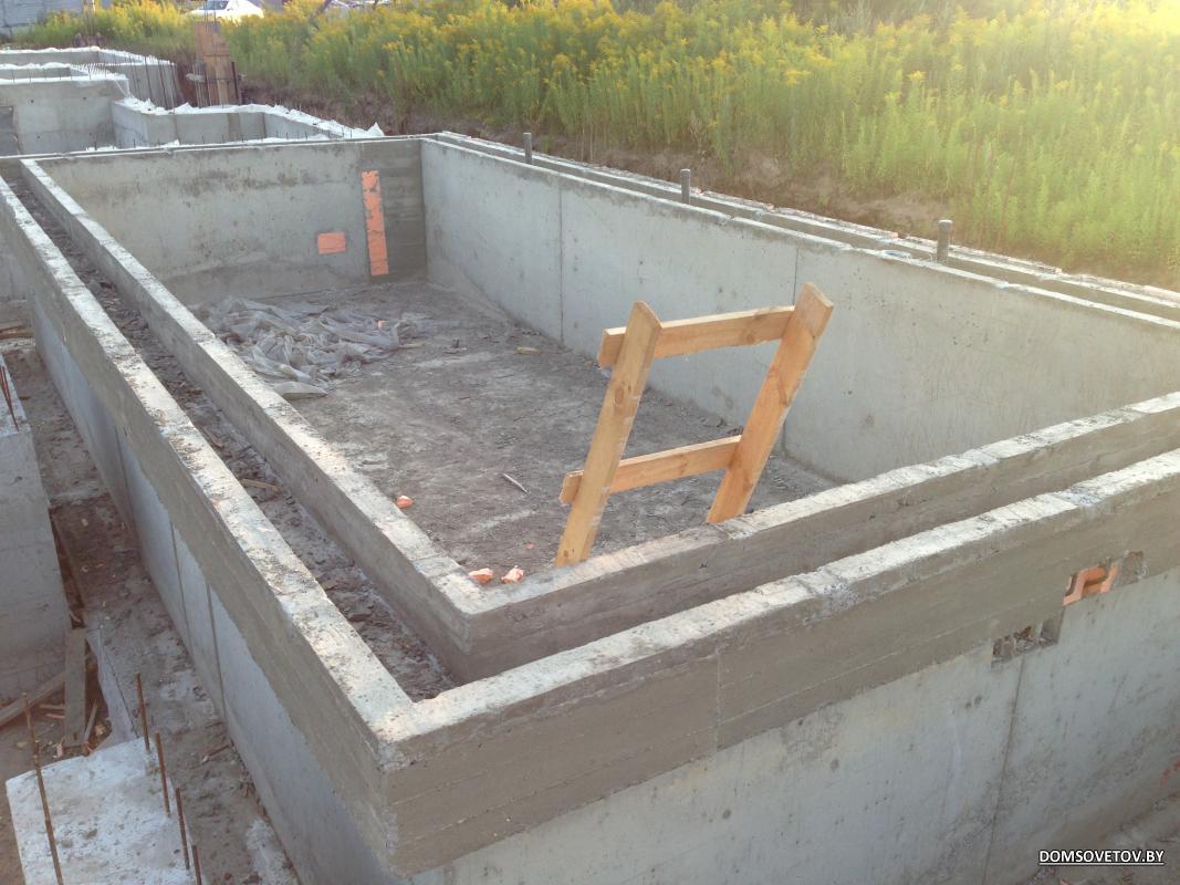

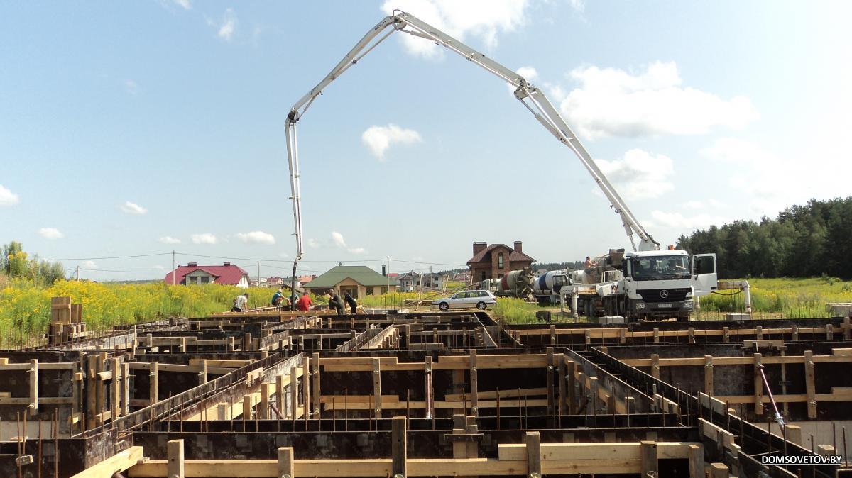

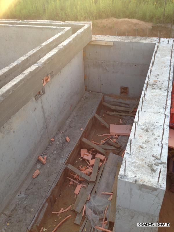

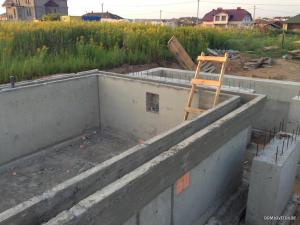

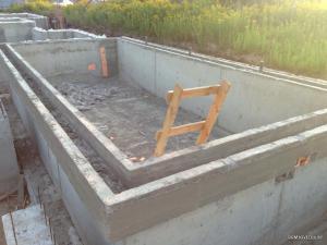

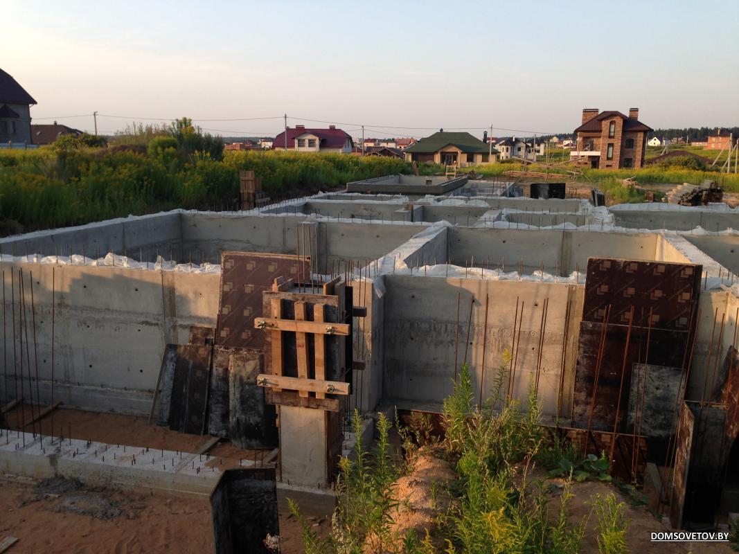

Как я и говорил ранее, заливка была в 2 этапа. После успешной заливки первого, парни дали отстояться бетону дня 3 и передвинули щиты на 1 болт вверх (на весь объем перестановка опалубки подобным образом заняла около 2х дней).
Жена пришла контролировать стройку. Говорит, что медленно работаем :

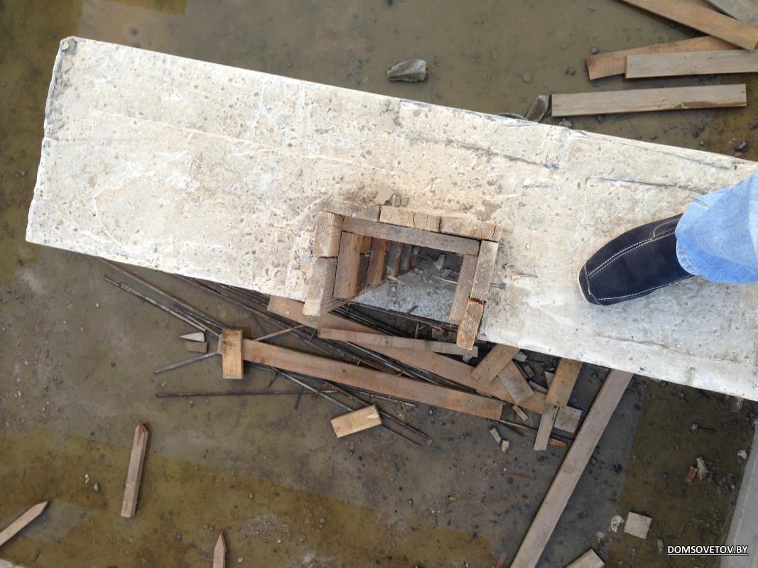

А вот это – шахта для того, чтобы опустить канализацию в подполье (в подполье предполагается разводка и вывод наверх и наружу всех труб.
Дверные проемы для того, чтобы бродить по подполью получились низковаты (у меня рост 193), но фиг с ними.
Каких-то особенностей на данном этапе не было. Хотя после его завершения бригадир команды мне сказал, что стал спать лучше…

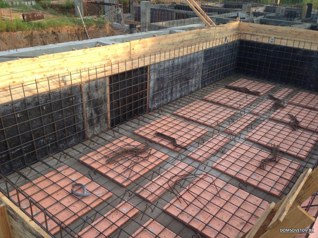

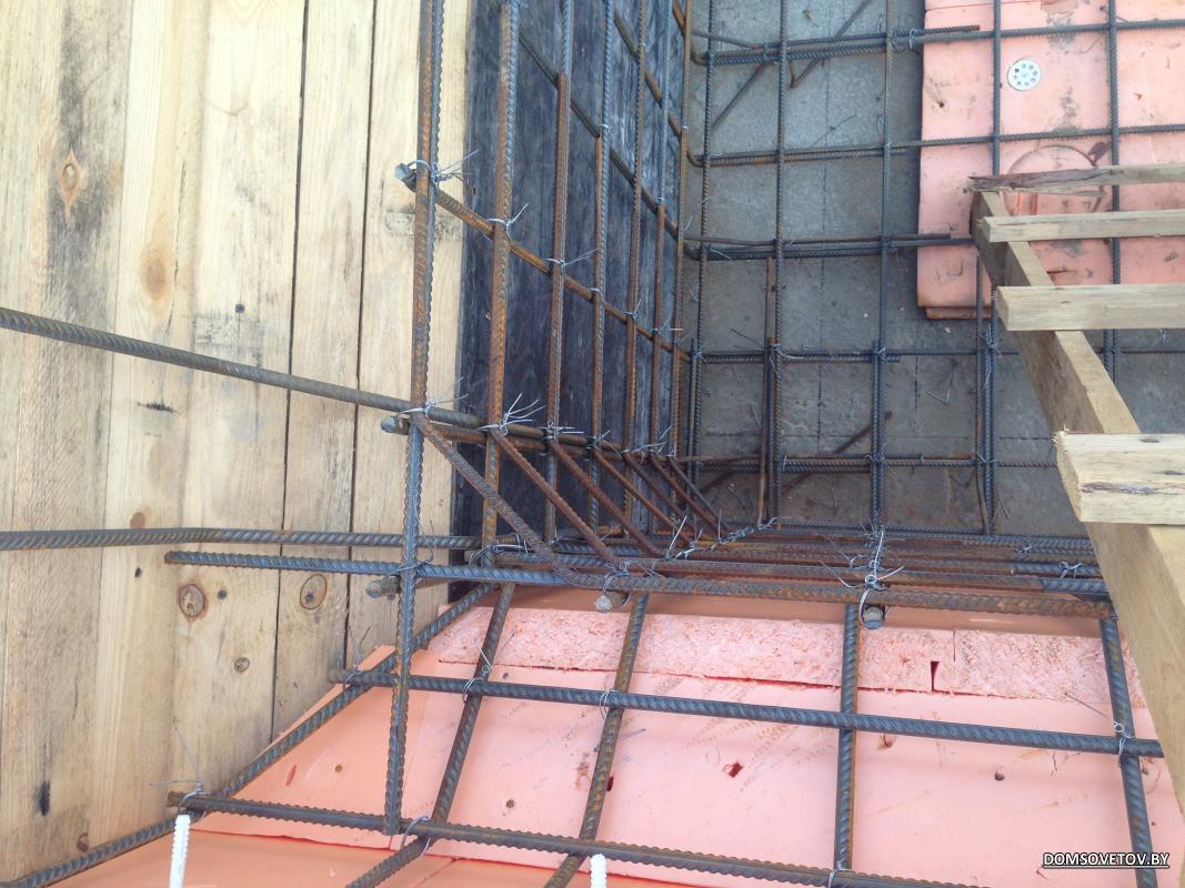

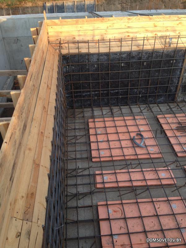

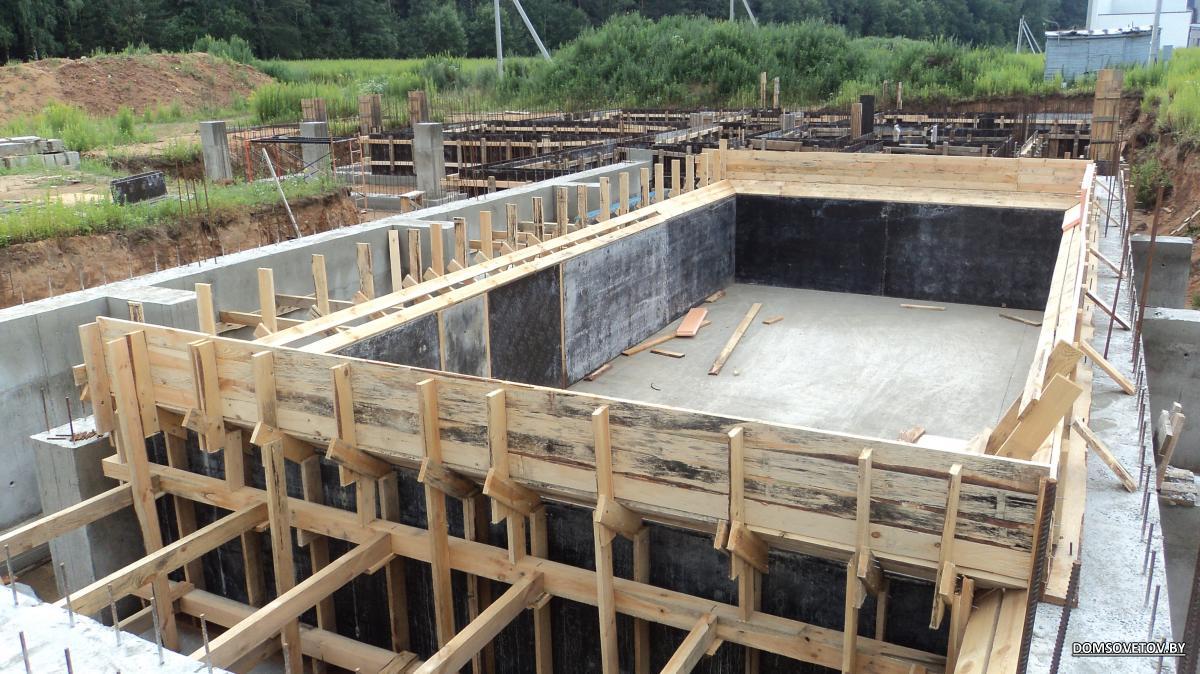

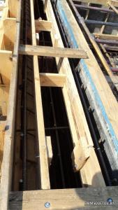

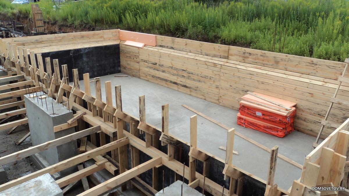

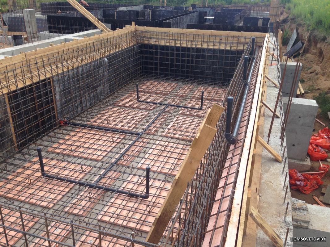

Часть 7 : Бассейн. Внешняя опалубка и армирование.

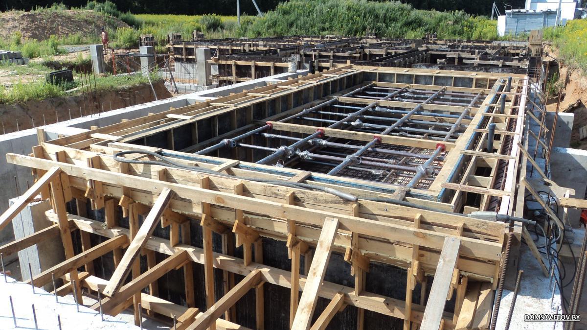

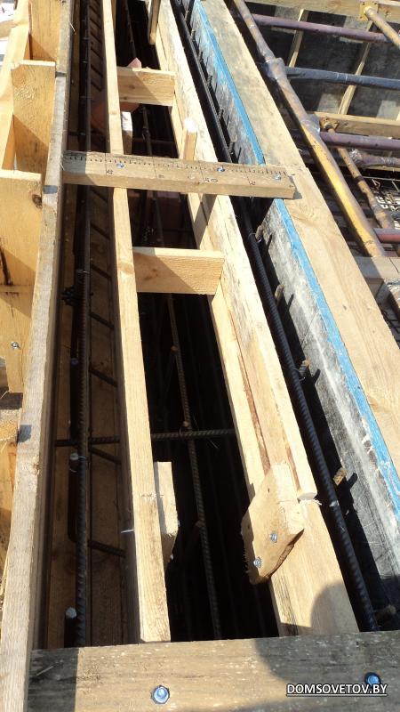

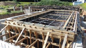

Для создания чаши нанял отдельную бригаду (мои монолитчики отказались ). Парни делали уже не первый бассейн, так что была определенная уверенность в том, что все будет ОК. Из основных особенностей:
1) Заливка всей чаши за 1 раз (т.е. и дно и стены и лоток). Это не совсем просто, т.к. при заливке стен бетон может начать поднимать дно бассейна (выпирать его).
2) Нельзя использовать стяжные болты для опалубки (ну… дырки.. понятно).

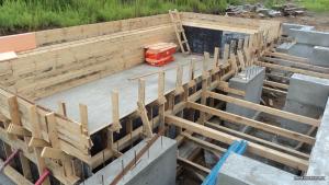

Ставим внешнюю опалубку. Одной стенкой чаша будет примыкать к стене фундамента (в 50 см от нее), соответственно, вдоль этой стены опалубка будет замуровываться (точнее - не будет сниматься потом, т.к. не подлезешь). Толщина дна - 30 см. Стенки - 25 см.

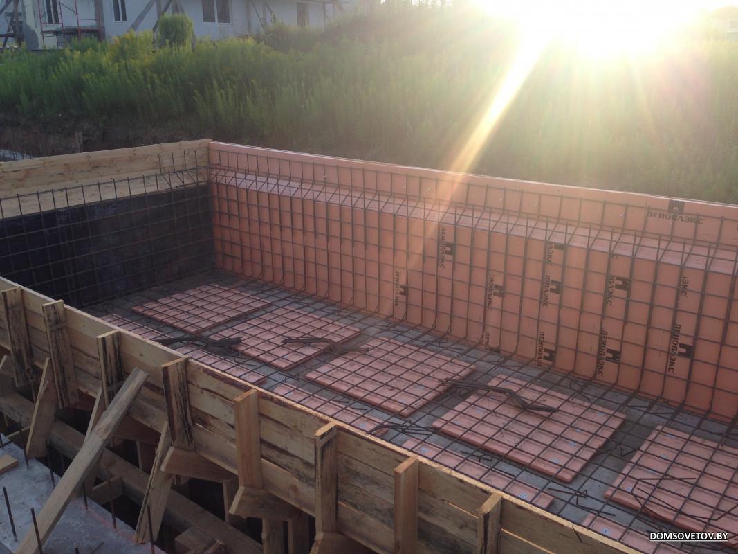

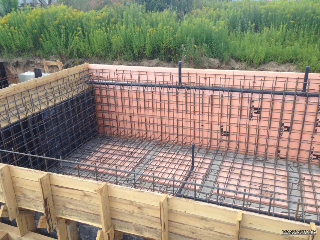

Армируем и одновременно утепляем чашу:

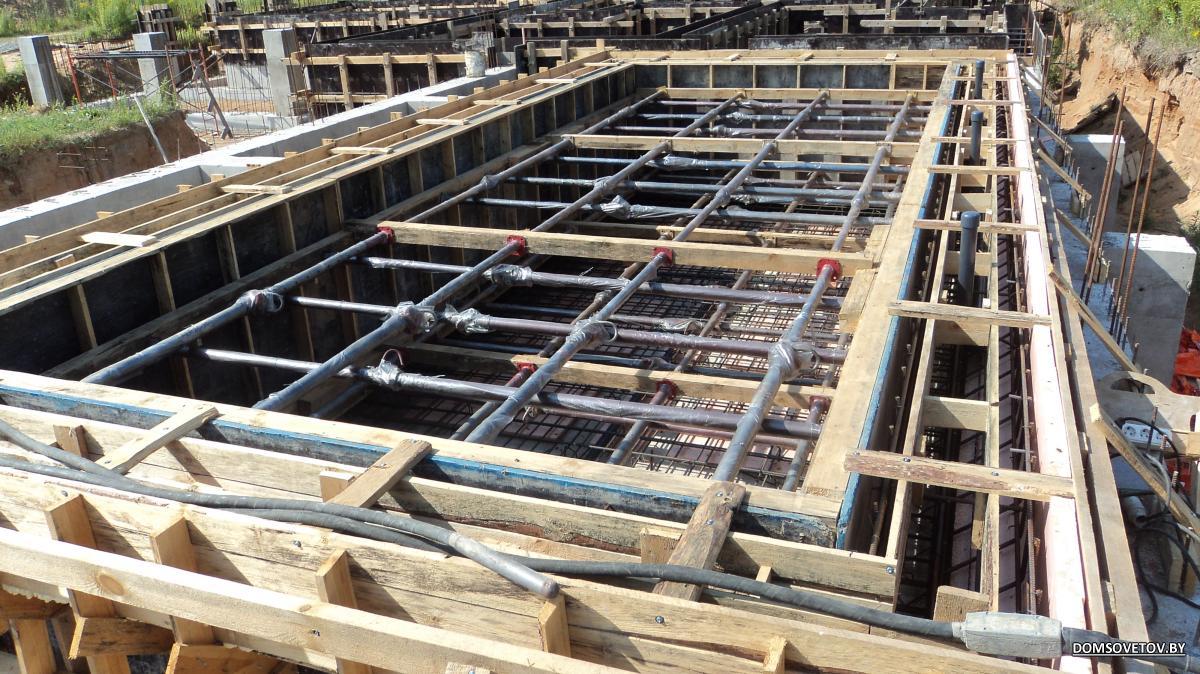

Делаем закладные и разводим трубы (те, что в бетон вмуруются):

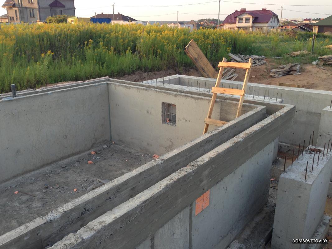

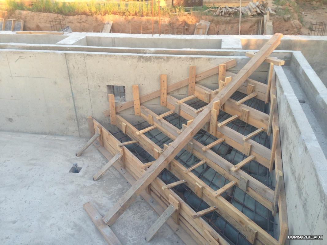

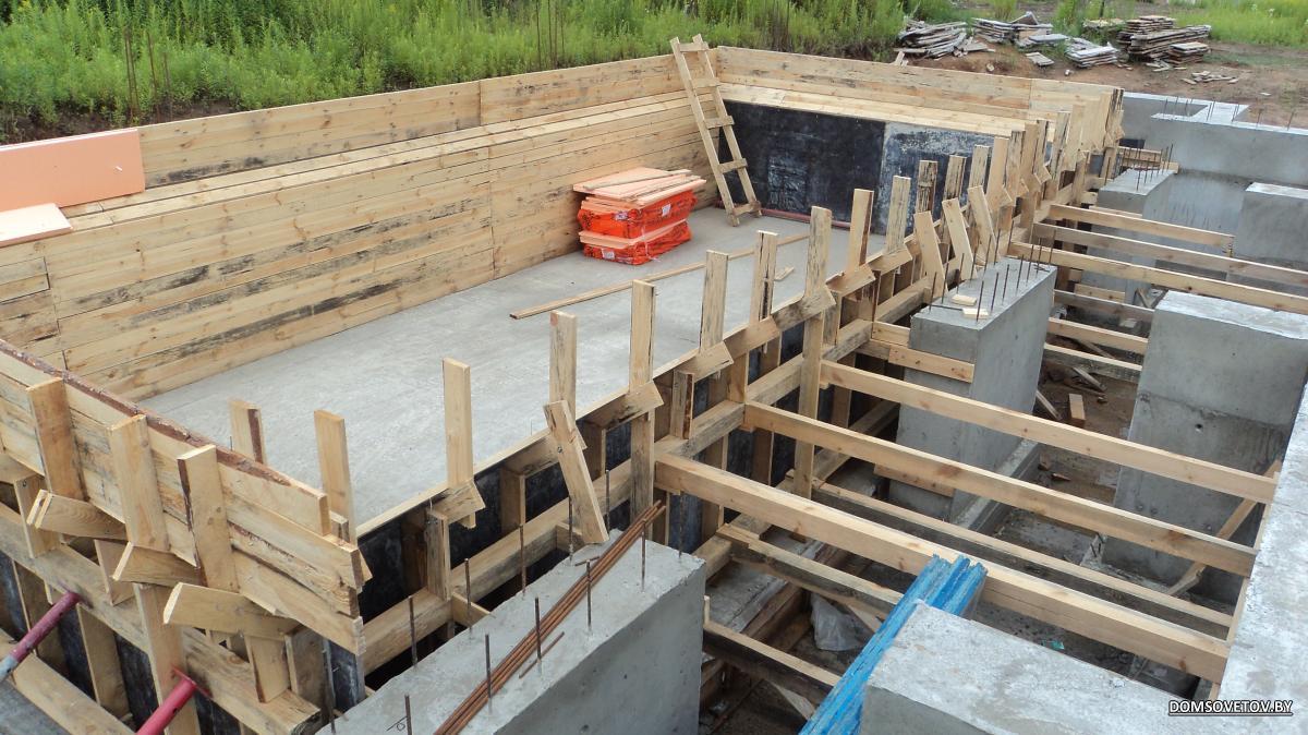

Часть 7 : Бассейн. Внутренняя опалубка и заливка
Все работы по чаше заняли около 1 месяца. Лестницу в бассейн доливали уже после заливки основной чаши. Марка бетона на все - М350 на граните.
ПС: когда приехал на заливку и увидел, как они эту чашу изнутри распорками заставили - внушило )

AAR А почему дно басика не полностью утеплялось?

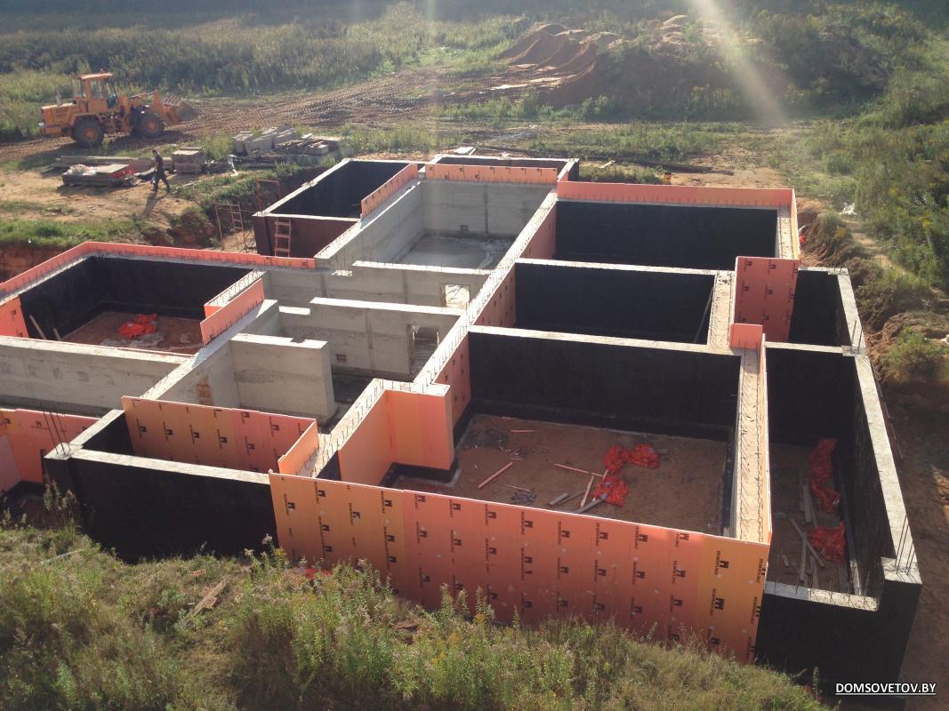

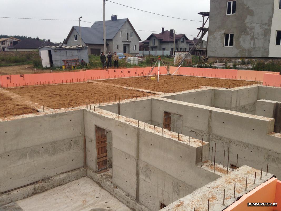

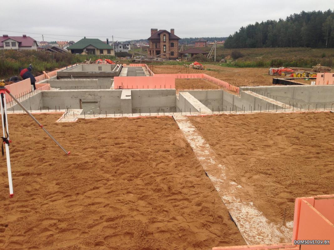

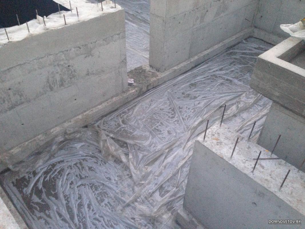

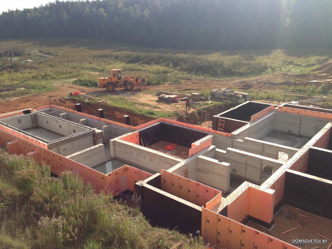

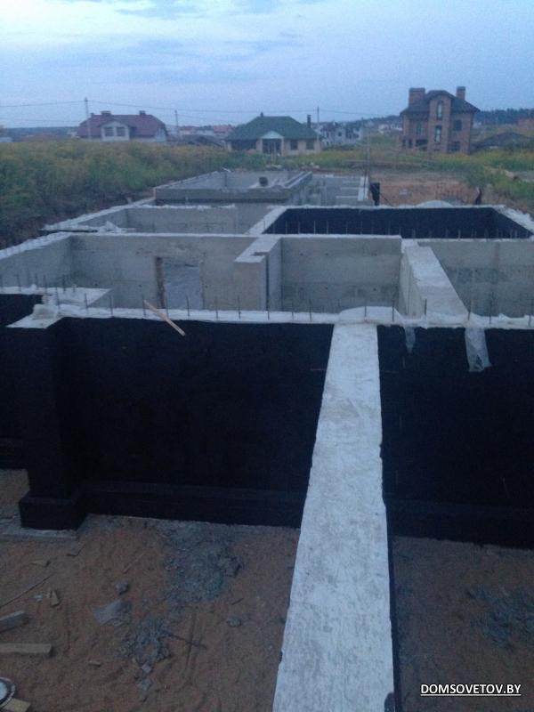

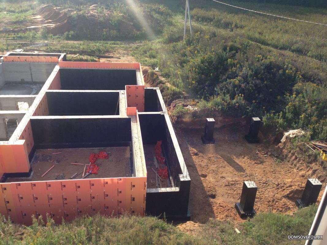

Часть 8 : Гидроизоляция, утепление и обратная засыпка

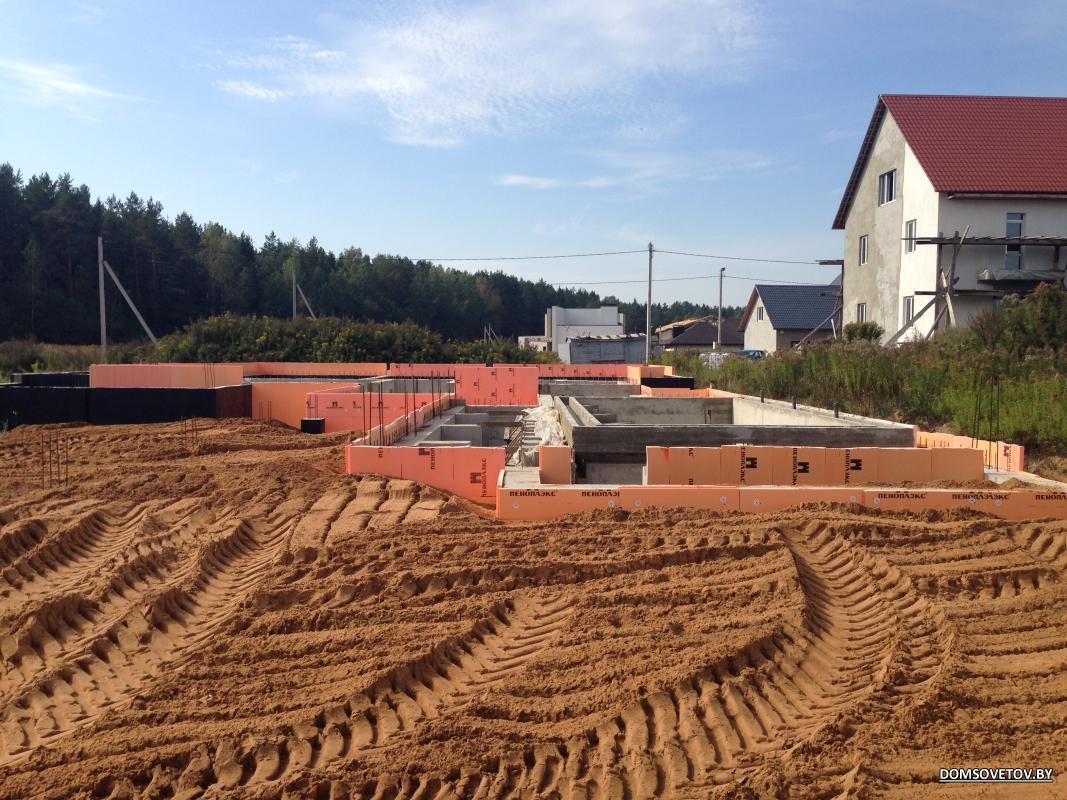

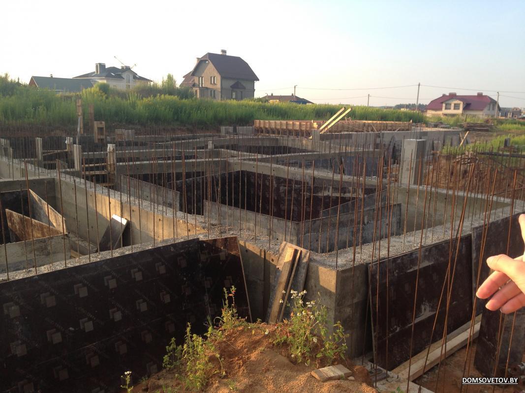

Вот так незаметно и настал сентябрь…. В этот момент я еще лелеял надежду, что начну строить стены, но уже начал что-то подозревать.
На данном этапе сделали несколько вещей:
1) Залили черновые полы в подполье (7 см толщина , армирование 200 на 200 сеткой). Т.к. там сделали гидроизоляцию, то вода от последующих ливней успешно там обосновалась, и получились мини-бассейны. Также там была замечена большая жаба, которая плавала в этих озерцах и грелась на солнце иногда.

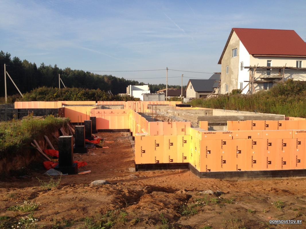

2) Обмазали фундамент битумной мастикой Технониколь
3) Там где цоколь (техподполье) также наплавляли Элакром (тоже из продукции Технониколя).
4) Утепление фундамента производилось 5кой Пеноплекса. Его завели выше уровня фундамента, т.к. потом еще надо будет заливать пояс вокруг плит, и все равно его утеплять (чтобы не резать утеплитель).
Вот, сделал несколько фото с мансарды соседа:

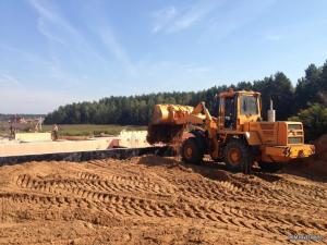

На обратную засыпку ушло 4 дня. Работала ТОшка + потом пришлось вызвать Антей (такая штука типа экскаватора) – помогли с нехваткой песка, благо около леса грунты тоже песчаные ). По бюджету опять не влез в запланированные деньги по засыпке (раза в 2).
Внутри тоже засыпали бОльшую часть. По факту, такой большой подвал просто не нужен.
