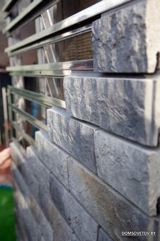

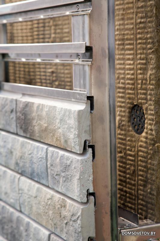

2) Навесной камень. Тема показалась интересной. Выглядит достойно. Монтируется достаточно технологично.
Недостаток - результирующая стоимость. За материал - около 40уе, + 30 за работы, + утепление, + крепеж - получается 100+ за квадрат фасада.
