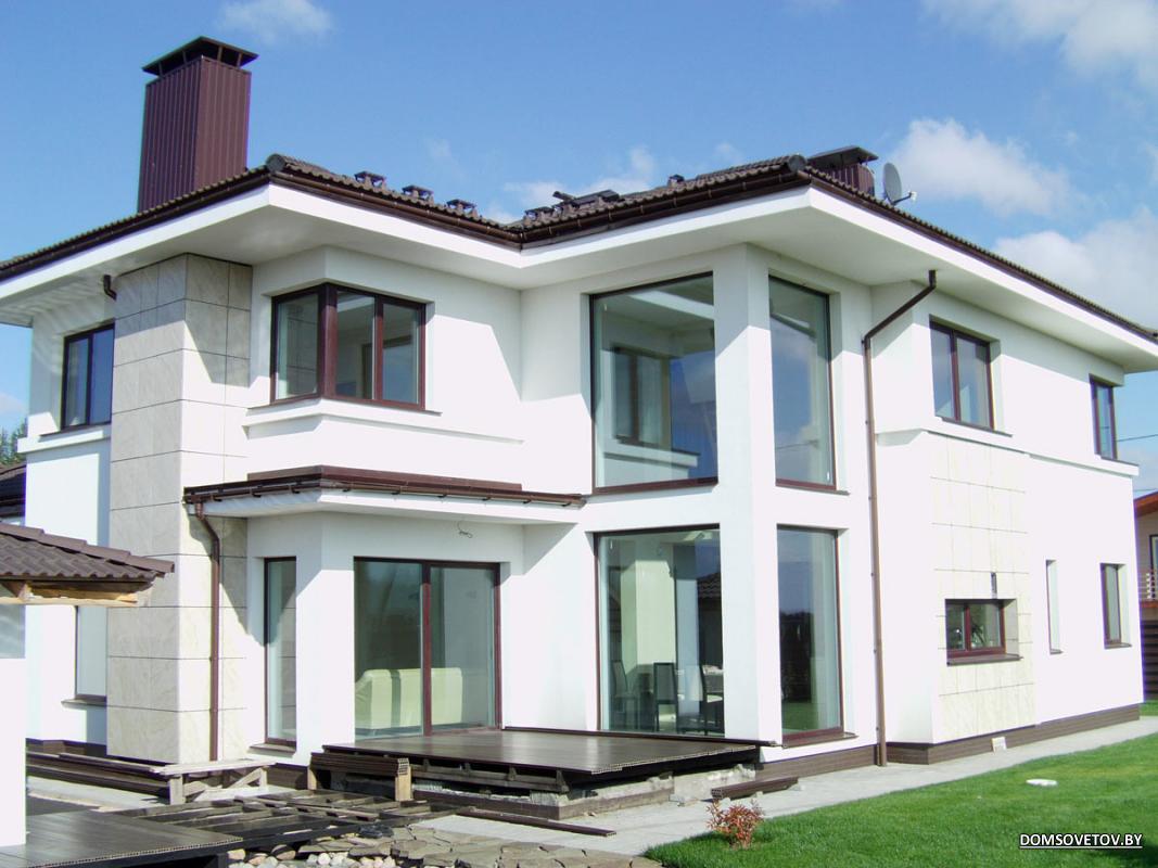

Старый 20.08.2014, 22:25   #634 или 197318
Сообщений: 13,039
Сделали часть короба для камина. Останется 2 листа еще...
Плитка клеилась непосредственно к изолу? каким клеем?
Старый 20.08.2014, 22:36   #635 или 197320
wilson
Сообщений: 2,810
Репутация: 26
На люкс+ клеили прямо к изолу. Изол грунтовали специальной грунтовкой.

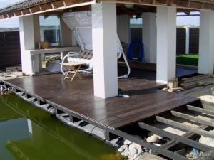

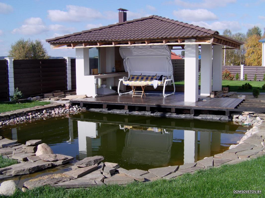

Старый 01.10.2014, 22:04   #638 или 200625
wilson
Сообщений: 2,810
Репутация: 26

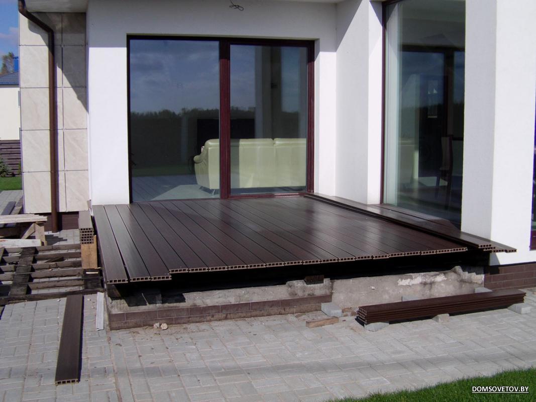

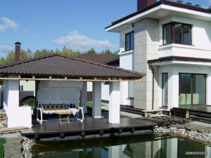

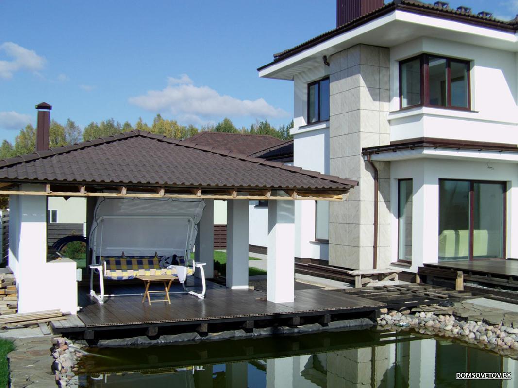

Сделал часть настила на веранде и в беседке.
Ну и немного панорамы.
Доска российская ДПК, толщиной 30мм, шириной 140мм, длина 4м. Доска реально тяжелая. Крепление на пластиковые клямеры для доски. Расширение - 2мм на 1м, т.е. нужны зазоры. Никаких добором на торцы нету - думаю закрыть просто доской от забора, покрашенной в коричневый...
На ощупь больше пластик чем дерево, хз как будет греться на солнце, легко достаточно цапарается, царапины более светлого цвета. Ну так как улица черт с ним, главное чтобы не гнила.
Напрягает, что нужно делать 2 пары ступеней... как мне тяжело это...

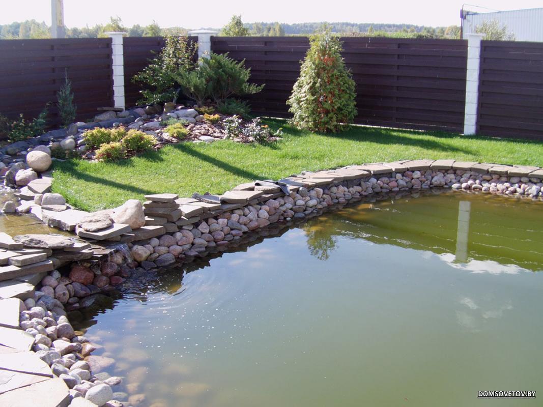

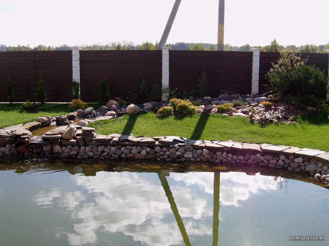

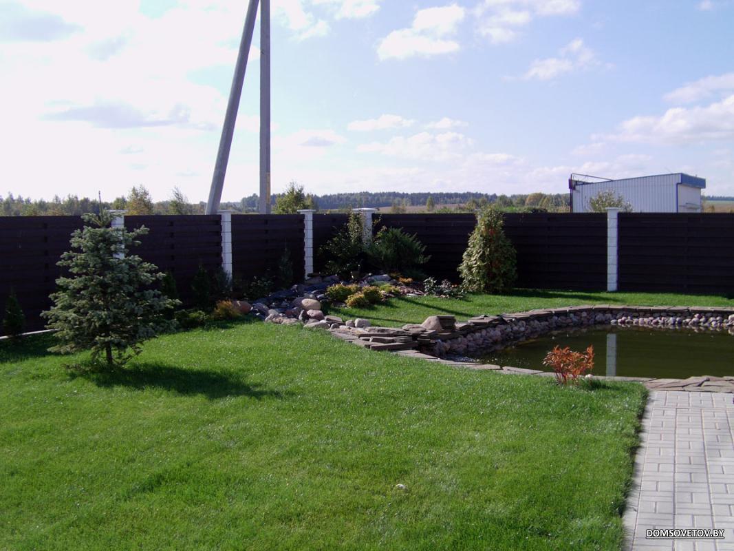

Старый 01.10.2014, 22:11   #639 или 200629
wilson
Сообщений: 2,810
Репутация: 26

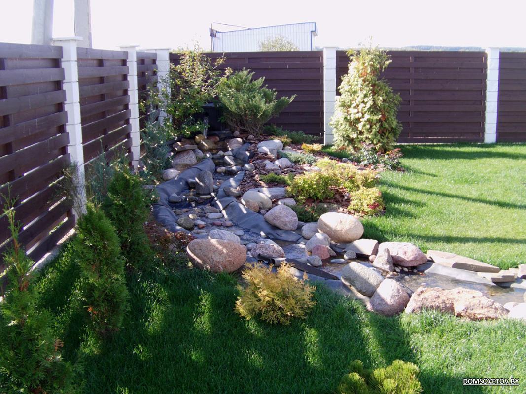

Положил борта пруда на раствор, выровняв уровень берега. Придется поднимать газон в месте примыкания.
Заложили горку ручья спандбондом черным и кинули коры лиственницы. Также сделал вокруг некоторых посадок кружки из ленты садовой и тоже закидал корой (фоток не делал). Также сделали выход ручья в пруд (на берегу много лишнего камня - просто не унес).
Русло ручья так и не оформил... все никак руки не дойдут. Насос конечно мощноватый... уровень воды 5-10см... Думаю купить гальки какой в русло - еще поднимется видимо...

Очень всё красиво и уютно у Вас. Добротно и аккуратно.
Такую работу проделали, последний рывок и можно расслабиться!
