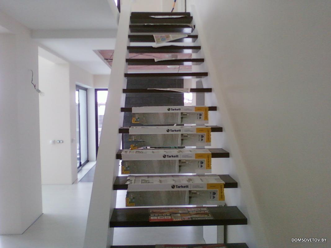

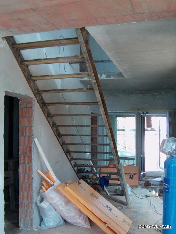

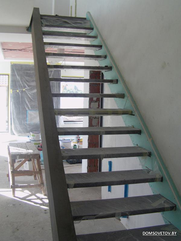

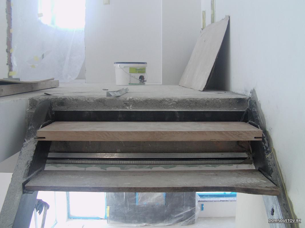

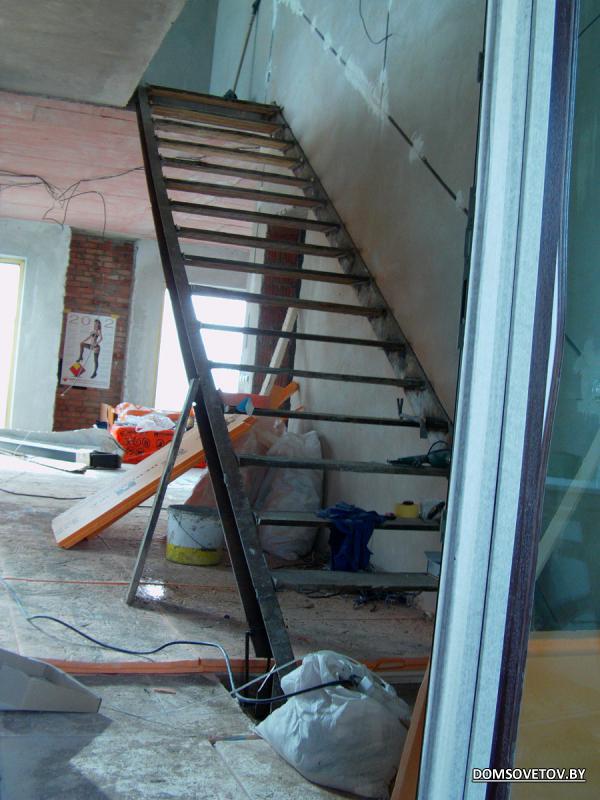

Узлов не было. Ну там не сложно - швеллер у стены еще дополнительно прикрутили к стенке. Наварили уголки, на них дубовые ступени.
Сегодня наверное делал бы металл открытым и красивым, и тоньше. Швеллер был "черновой", отделка его каркасом ГКЛ сделала его более объемным.

Пару фоток:

@wilson, еще спрошу- угол лестницы какой получился?
И чтобы ступеньки не ездили на уголках- как прикрепили? Уголок же не со всех сторон ступеньки.
