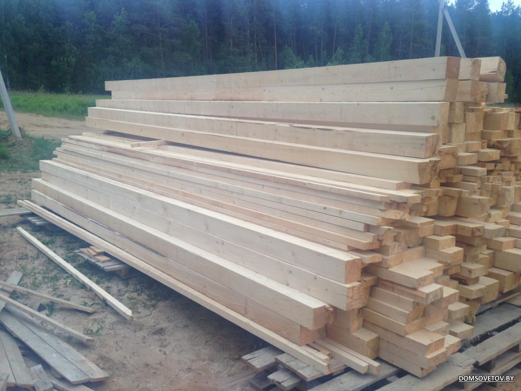

завезли вчера материалы. стройка возобновилась... та-даам.
а вот и деревяшки - 24 куба. первая партия.
Почему не переложили правильно материал? Так хранить не очень рекомендуется... а может это просто временно сгрузили?...

Сообщений: 13,039
@Kuzbar, а кто сказал что материал будут хранить? Его поднимут наверх и начнут бить.

Сообщений: 2,760
до подъема наверх надо бы какой химией попшыкать..
Если лес сырой, то поднять наверх будет тяжело, лучше бы сразу манипулятором или краном наверх закидывать.
А как начнет сохнуть, то крутить его начнет, так что лучше его в процессе обработки химией переложить аккуратной стопочкой. И подсохнет за неделю-две и не покрутит. Под собственным весом хорошо выпрямляется.

AAR
Регистрация: 22.07.2014
Сообщений: 1,217
@wilson, @purler, да, так и решили делать. насчет задвижек - они предусмотрены, только не знаю точно что за модель - уточню.
лес будет закидываться краном на крышу на следующей неделе ближе к концу приблизительно (когда перекрытие будет). до этого времени мне надо это все пробрызгать и промазать. а правильно складывать - это как? аккуратным прямоугольником? )

AAR
Сообщений: 1,217
кстати... задумался... вот есть антисептики, а есть антипирены... чем прыскать то? не покупать же и то и то... ) ? Насколько имеет смысл прыскать огнебиозащитой (когда 2 в 1) ?

voffka
Аватар для voffka
Адрес: Вселенная
Сообщений: 3,564
Репутация: 40
@AAR, антипирен "работает" всего несколько лет, потом надо обновлять. Поэтому мажте антисептиком.
Складывать на подкладках (10-20 см от земли), слоями с прокладками из реек. Если оставите сырое в куче на несколько дней или сложите без зазоров - полезет плесень, особенно если жарко будет.

Kuzbar
Аватар для Kuzbar
Регистрация: 04.12.2011
Сообщений: 2,833
Да каждый ряд обязательно перекладывать поперек рейками или брусками вообщем что найдете... в крайнем случае досками .... как минимум в трех местах что бы не прогибались... и что бы вентилировались обычно такое делают сразу после разгрузки.... это вам еще с погодой везет.... сухо....
