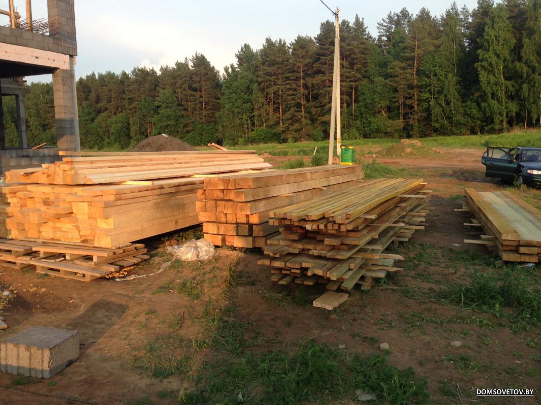

Раз уж в такие детали полезли, то бруски которыми перекладывать будете надо четко друг над другом ложить. Если в разных рядах по разному, то прогиб будет и дерево согнет.
Точно также и плиты перекрытия в стопочку складывают с прокладкой досками одна над одной. Плиты и поломать может если криво подложить доски.

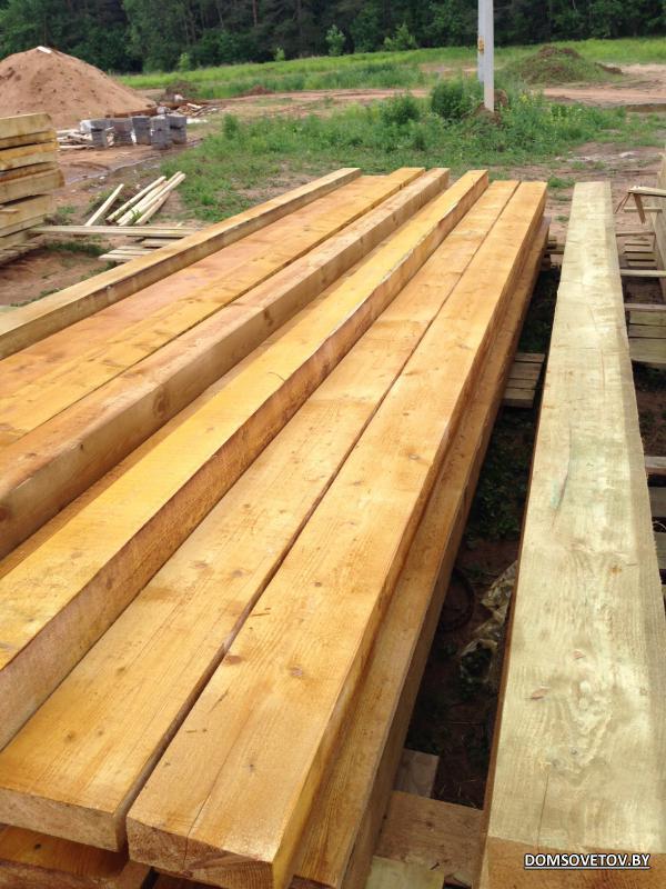

Закон природы - желание заниматься работой уменьшается в обратной экспоненциальной зависимости от выполненного объема. Проверено на практике как минимум в 2х случаях - при разгрузке мешков цемента, и при обработке древесины антисептиком. )

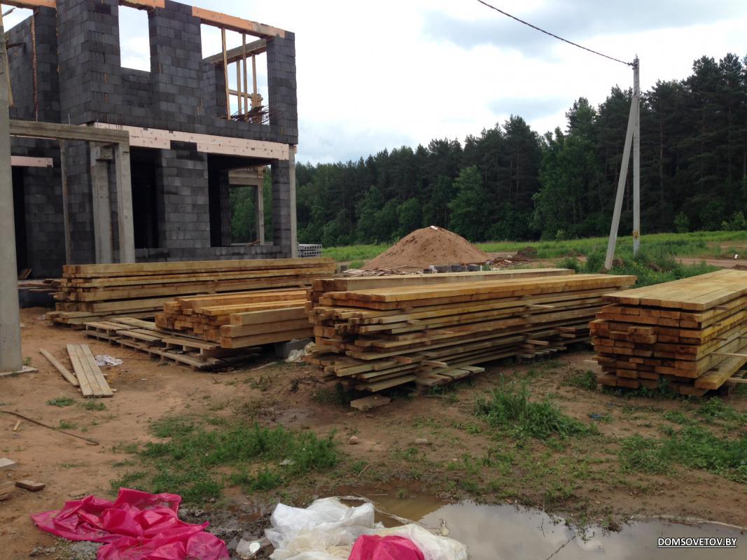

Так вот... за 2.5к денег, которые мне выставили за обработку древесины, я решил поработать сам.. да... вопрос вроде простой, но технологию надо было отработать. поехал в Материк, купил там:
- кисточку 10см
- валик
- резиновые перчатки и защитные очки
- тестовую 5л канистру Сенежа
Уже после первых 2х небольших досок я понял, что кисточка - это совершенно безыдейный вариант. если только вам не хочется занять чем то свой отпуск конечно... валик тоже себя не оправдал - неудобно его макать (куда? в тазик?), надо 100500 раз провести, чтобы было равномерно...

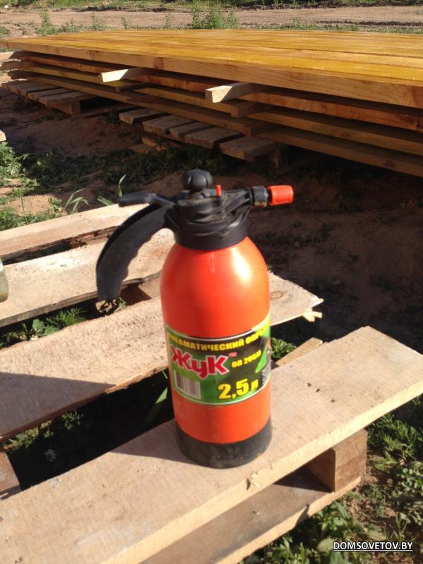

Поехал и купил пневмо опрыскиватель типа Жук... вот такой:

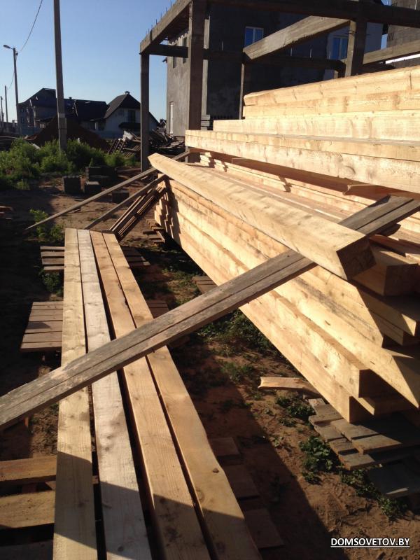

Один вечер я радовался, насколько им круче чем кисточкой ) Но потом он сломался - не держал давление. Разбираться, что с ним не так сил не было, т.к. к тому времени я уже понял, что даже жуком я буду месяц там фигачить... Второй момент - вес дерева. Этого конечно следовало ожидать, но все же )) Тяжелое оно... пришлось применять инженерную смекалку для снятия балок :
Вечером, сидя у камина, понял, что надо что-то менять. Как результат:
- нанял 2х студентов (4уе час на чела)

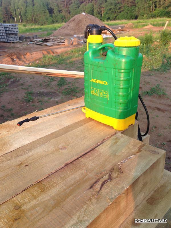

- купил садовый опрыскиватель типа... ну в общем- внушительный.
Кстати, опрыскиватель - крайне рекомендую для таких дел - возможно есть небольшой перерасход топлива, но с объемами справляется на ура.

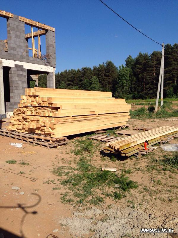

Весь оставшийся объем работ доделали за 8 часов. Парни выкладывали штабелями дрова, я красил. На 24 куба дерева ушло 16 10л канистр Сенежа (решил его, т.к. не хотелось возиться с приготовлением из концентрата, т.к. и тары нет особо, и воды и пр).
Ну Вы не разобрались детально в вопросе покупки опрыскивателя,могли с экономить.Надо было покупать с длинной штангой(до 3 метров),потом деревья было бы удобней обрабатывать
Старый 15.06.2015, 23:02   #820 или 229750
Prosto
Регистрация: 28.05.2011
Сообщений: 2,324
Репутация: 32
нормальная там штанга, телескопическая
