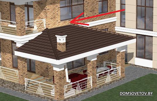

@Sienna2900, я так понимаю разница между половинчатым кирпичем и полным - только то, что полный кирпич "понадежнее будет" ? )
И еще у меня такой вопрос возник... а как стыкую крышу и клинкер? ну например на картинке ниже... крышу мне вроде как сделают быстрее чем клинкер... т.е. там надо будет не делать примыкание к стене что ли, чтобы сделать его, когда клинкер выложат?
Оставлять место для кладки (не прерывать кладку в подкровельном пространстве), черепицу верхние ряды не докладывать.

@AAR, я конечно не такой опытный дядька, как ваш главный советчик, но представляю себе узел (черепица-клинкер) таким: черепица укладывается до стены, а затем кладется клинкер. Он должен нависать над черепицей, чтобы осадки по стене стекали на кровлю и дальше в водосточку. Если сначала положить клинкер, а потом к нему подвести черепицу, то осадки потекут под нее. Либо нужно каким-то образом к клинкеру или под него крепить планку примыкания (несильно представляю как).
Или как-то иначе делают?
