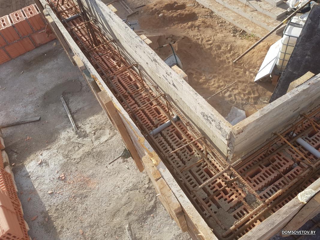

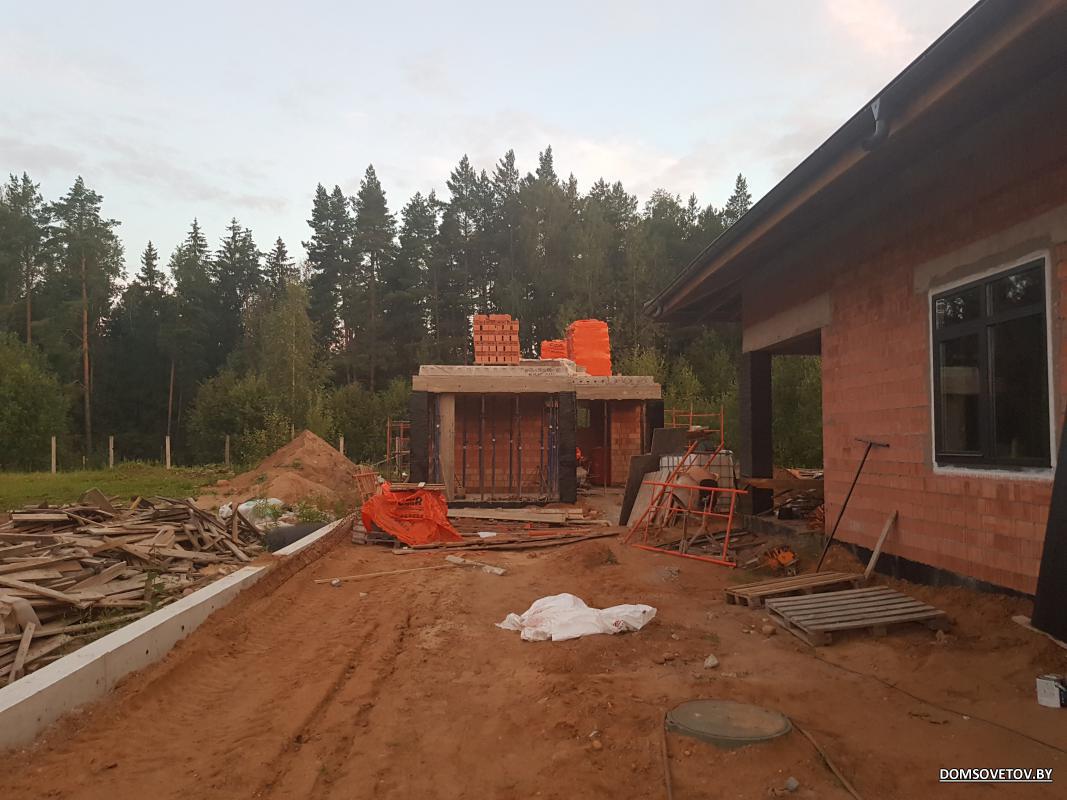

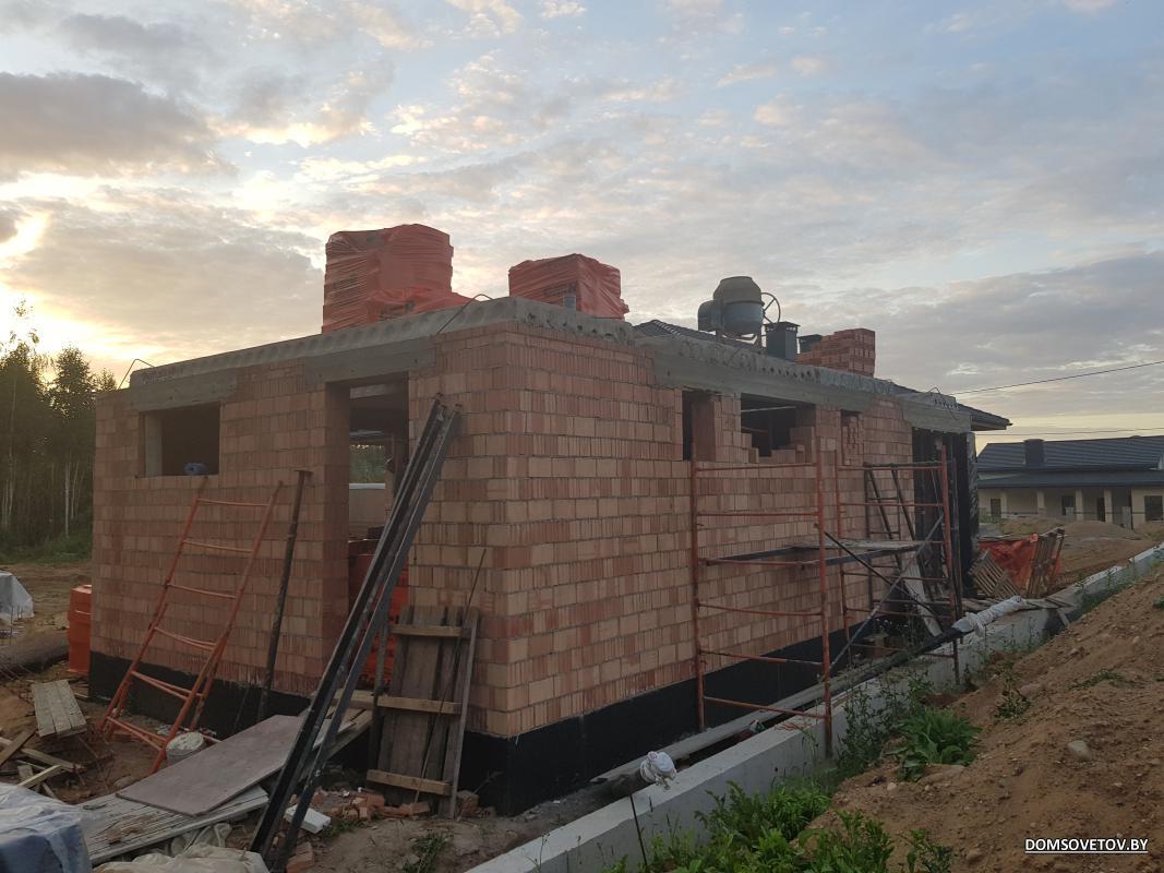

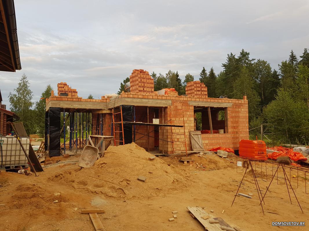

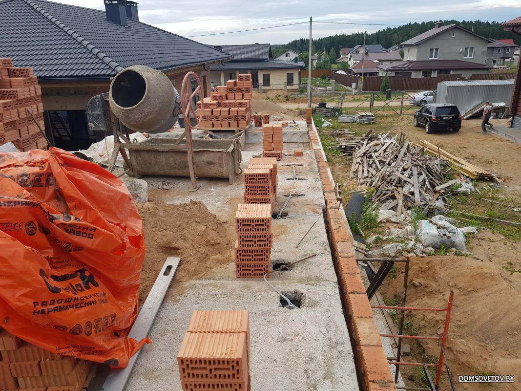

Перекрылся плитами. Учитывая прошлый опыт с плитами в этот раз заказал их заранее и уже они меня ждали пару недель, даже звонили с завода и торопили забрать. В целом получилось что на 5ый день после заливки балок + перемычек уже смонтировали плиты + подали кирпич наверх, но нижние подпорки еще будут стоять. Сейчас обкладываем/анкерим плиты по схеме, готовим монолитные участки, лаз на крышу.

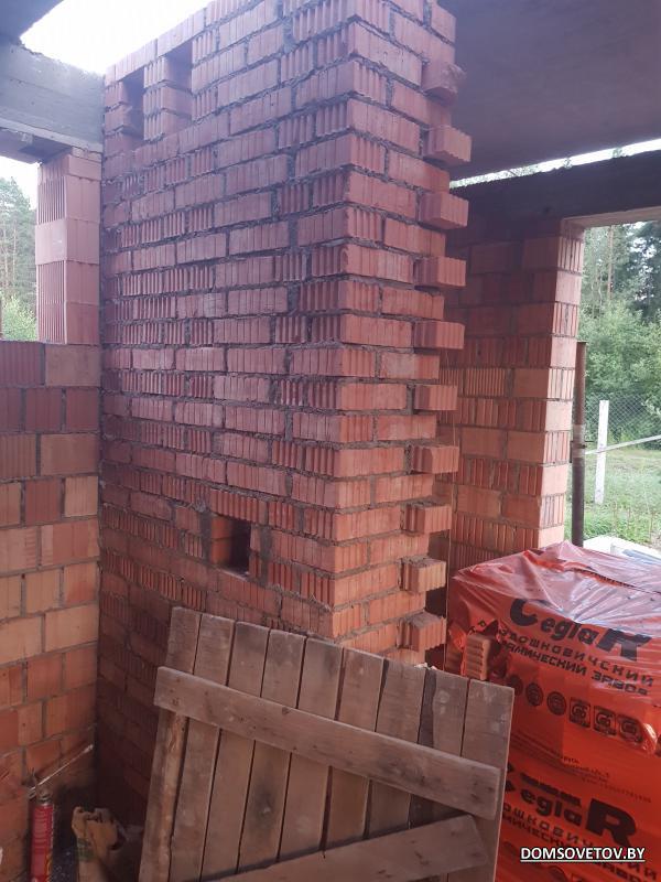

Вент-каналы веду из кирпича. С КББ на доме в целом положительный опыт, но только в случае использования металокаркаса для придания жесткости. Но с металокаркасом нет смысла использовать КББ так как цена +- сопоставима с кирпичом. Для фановой трубы отверстие для прочистки делается на этэже + веду ее на самый верх. В целом все решения как для дома.
В бане много ленточного освещения. Подсмотрел этот прием у Zrobim в одном из обзоров. Получилось сделать такие ленточные окна в комнате отдыха + дешевой + сан узле + парной и все эти окна не смотрят на соседей.

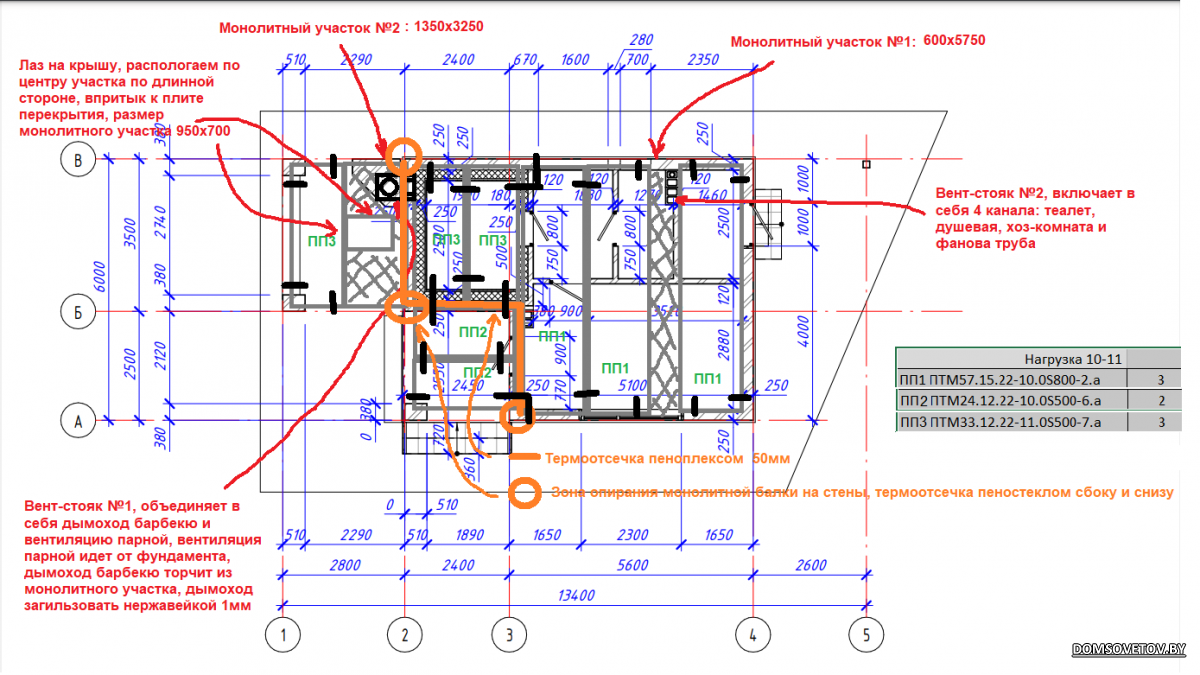

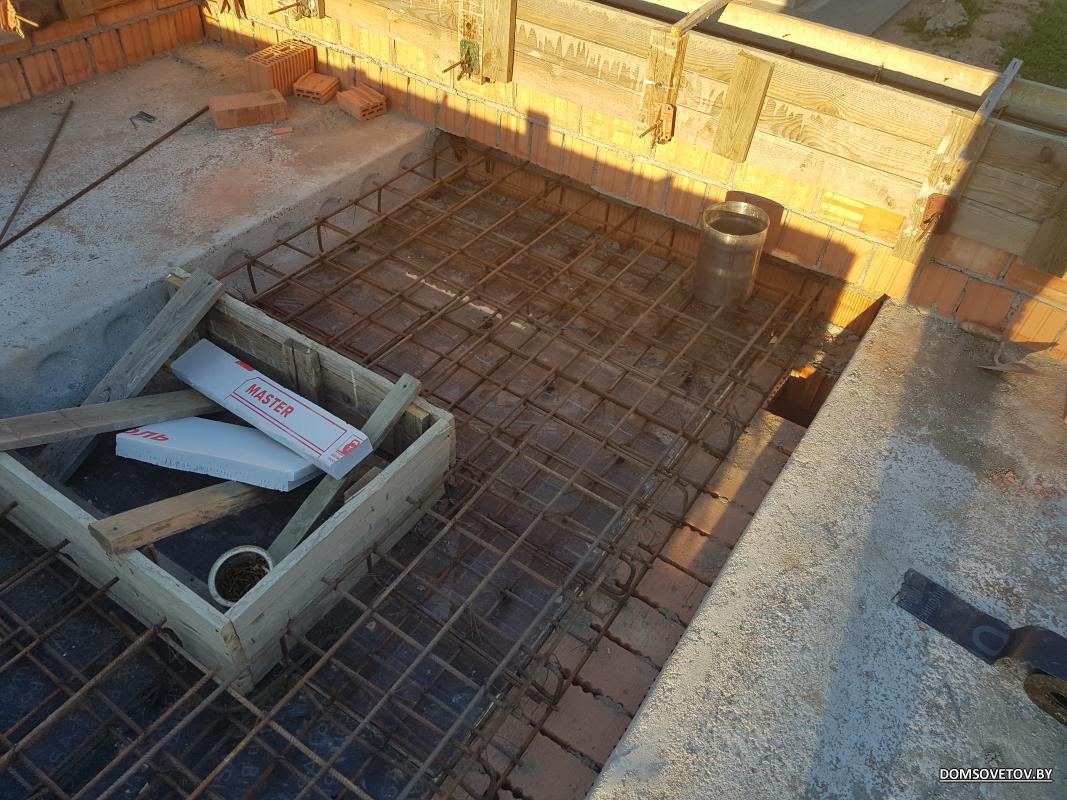

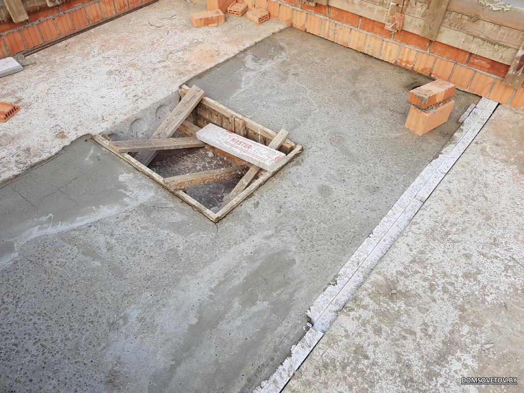

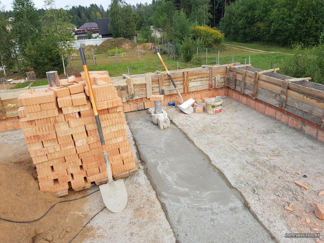

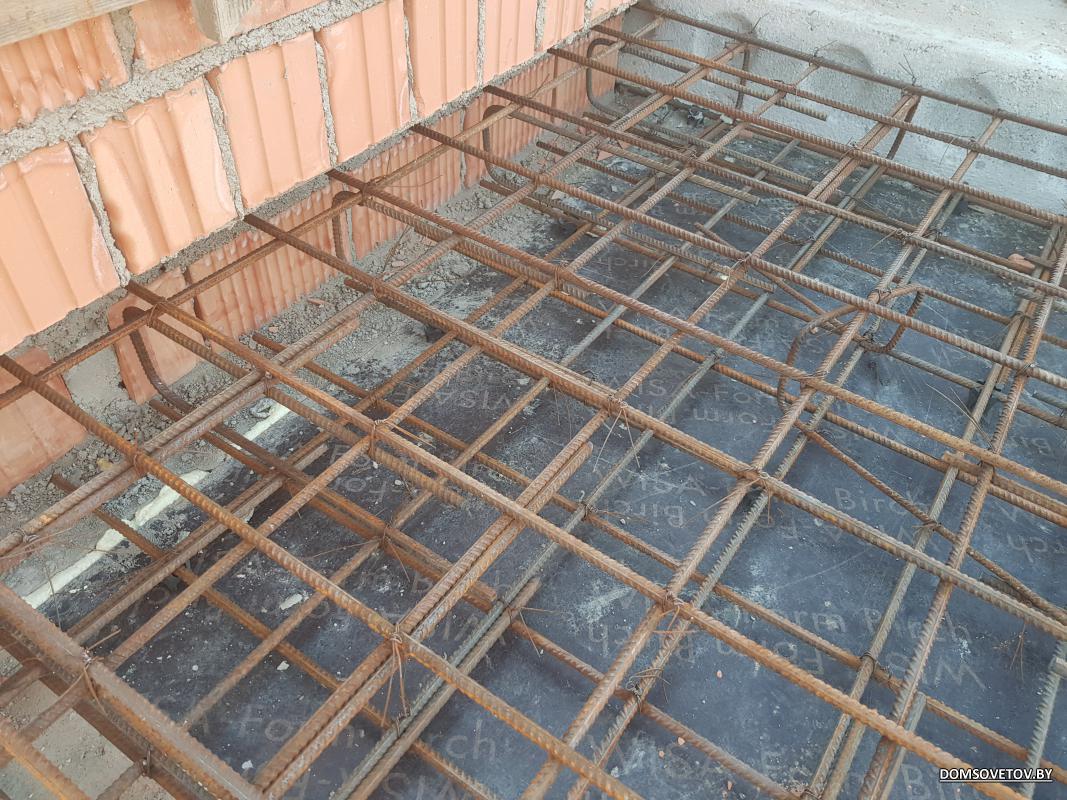

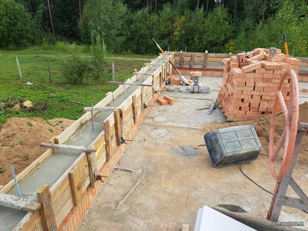

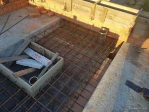

Залили монолитные участки и монолитный пояс на баню. Из особенностей - один из монолитных участков на бане шириной 1.3м + лаз и тут уже используется другое армирование как для плиты: нижняя + верхняя сетки, П-ки по краям, лягушки. Расчета для этого узла у меня нет так как в целом строю по аналогии с домом и такого узла не было, но чисто по ощущениям более чем достаточно. Проходка под дымоход барбекю сделана остатком трубы 180мм из нержавейки 1мм. Узкий монолитный участок опираю на вент-стояк из кирпича так как его ширина 600мм из которых 380мм это сам вент-стояк. Так делать не совсем правильно исходя из моих знаний, но тут очень узкая зона монолита если делать без опирания + вент-стояк из кирпича + в целом минимальные нагрзуки, поэтому и залили бетон с опиранием + гильзы из пенопласта для вент-каналов.

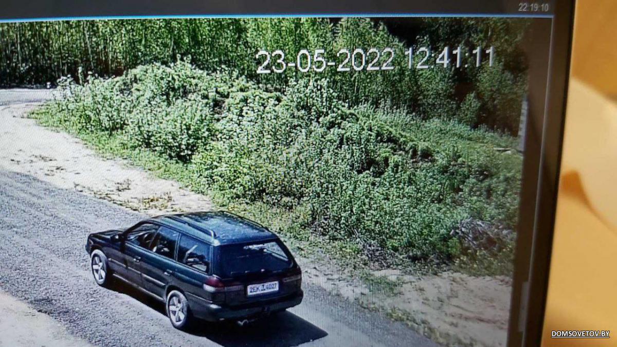

Хорошо все придавать огласке, наш общий чат всех жильцов забурлил - как оказалось это уже не первый такой случай в наших краях, месяц назад у одного из жильцов вскрыли бытовку, почистили машину строителей пока те работали. У него тоже камера висит, тот же самый человек что и у меня был детектирован камерой, споймали номер авто на котором они были в тот раз. Но милиция на изначальное обрашение потерпевшей прислала отписку что не могут найти...
Стало понятно что это не единственный случай, работают днем, не боятся светить лицо перед камерой, меняют одежду (кепка и борода только всегда на месте) и машины. Мне кажется могут работать и в другой застройке возле Минска. Собрал все видео/фото от всех жильцов и отправил обращение в МВД.
