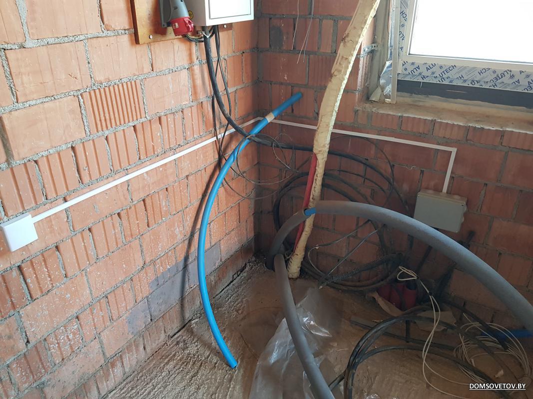

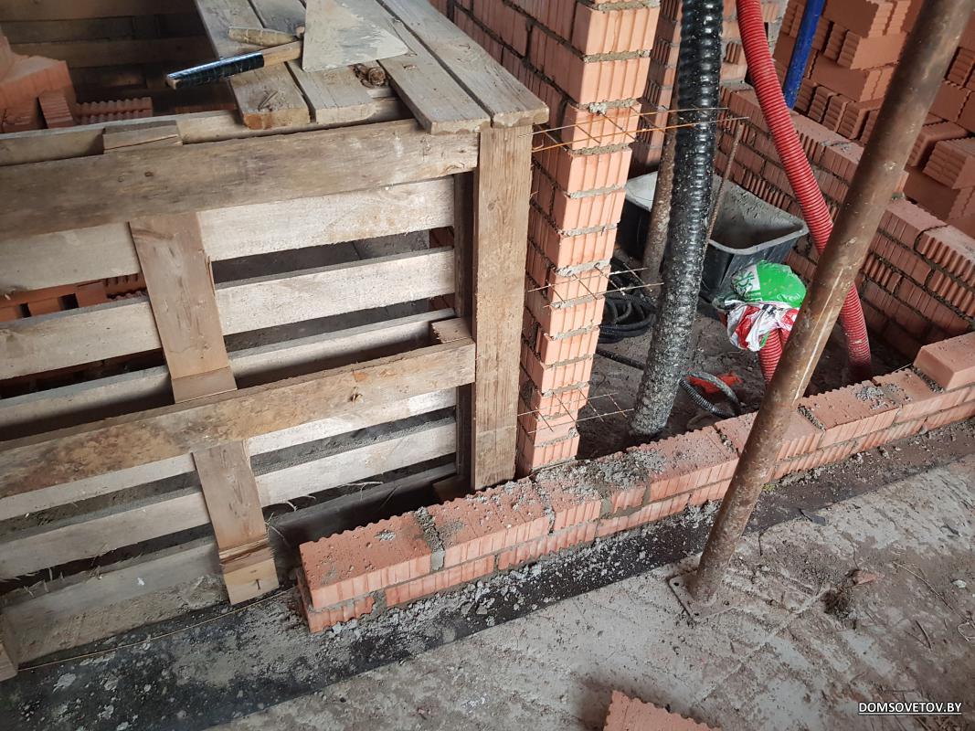

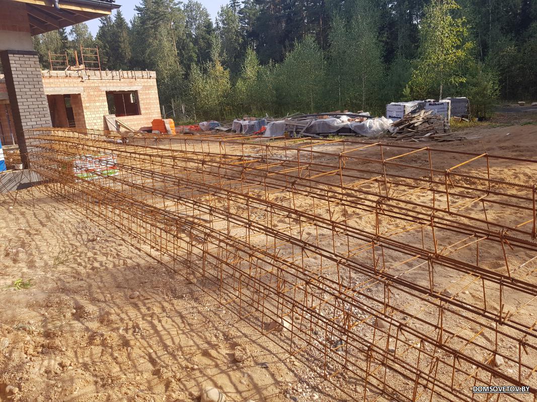

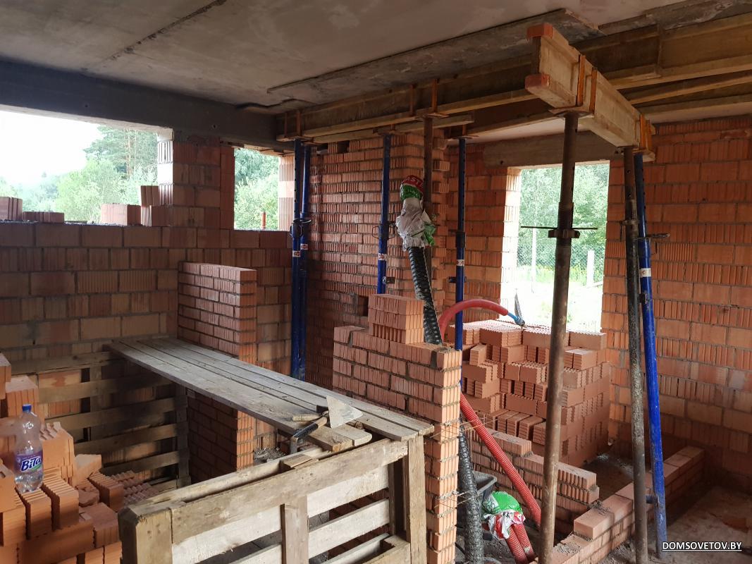

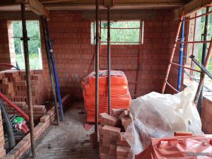

Начали ложить перегородки в бане и строители ушли временно на другой объект. Стена между комнатой отдыха и душевой будет выкладыватся под расшивку и кирпич буду оставлять как есть. Кирпич использую обычный гладкий Радошковичский, привозил еще осенье 2 поддона для этих целей, раствор тоже обычный цементно-известковый. Коммуникации в этой стене будет возможность провести с другой стороны где будет плитка и все скроетя за ней.
Вяжем каркасы для ростверка забора, уже целая стена получилась.

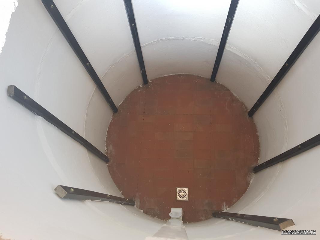

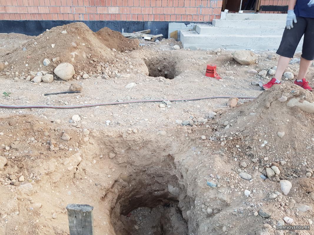

Поставил стойки в погребе + закрепил их к стенам распорными дюбелями 12x120 + залил в них жидкого раствора как и планировал. Мысль по жидкому раствору простая - при бетонировании стоек металл будет кородировать только извне где он покрашен. Учитывая что это погреб и тут должна быть повышенная влажность решил перестраховаться. На все ушло 4 ведра жидкого раствора + 3 часа времени + ковшик с лейкой для залития обязательно чтобы максимально облегчить работу и не залить стены.

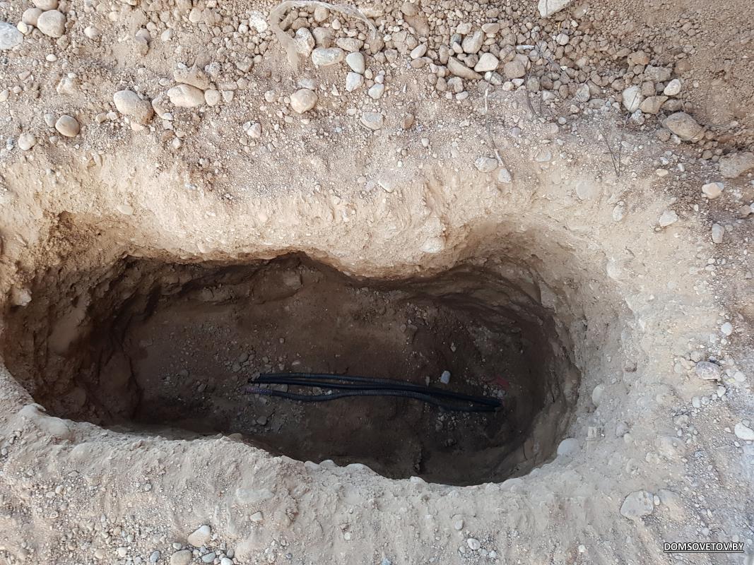

Белтелеком ввел свой кабель в дом + поставил розетку. Говорят через пару месяцев можно заключать договор и получать интернет.

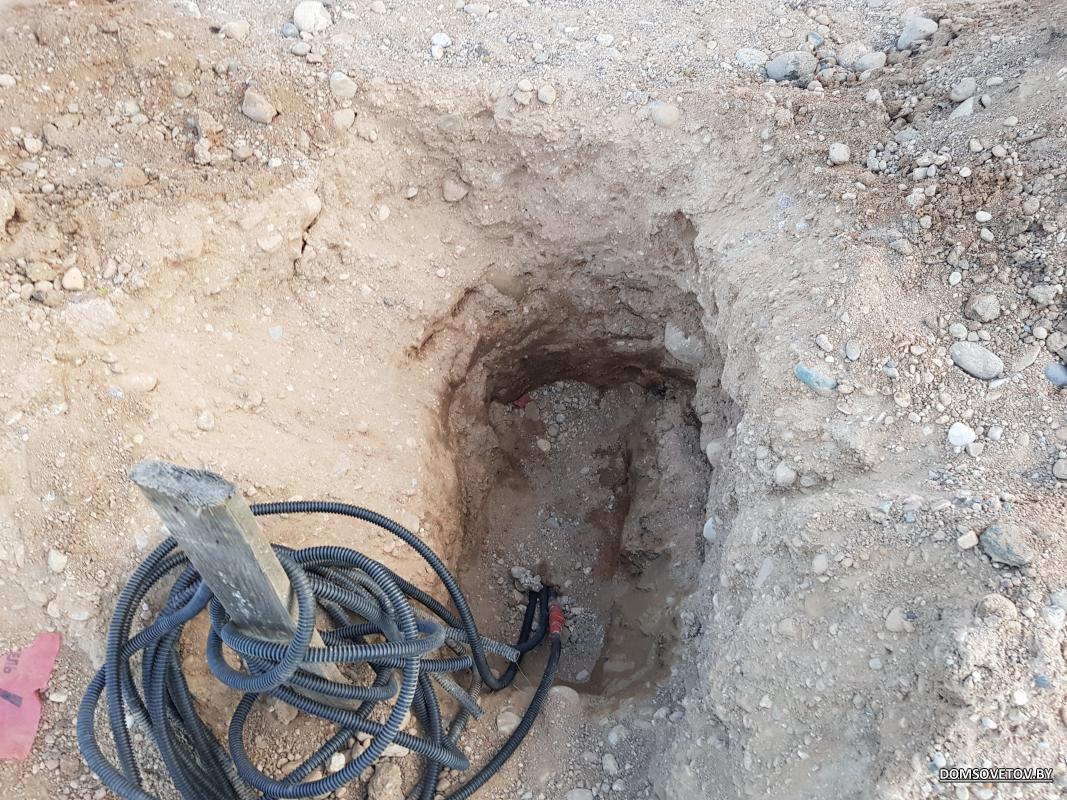

Была у меня одна запасная закладная которую оставил возле дома. На этой неделе раскопал и допровел в нее витую пару + питание для камер которые планирую перевести с мобильного интернета на Белтелеком когда его подключат. Сейчас еще раскопать можно потому что нет забора + участок окончательно не отсыпан, так что можно добраться, хотя и сложнее конечно чем год назад так как по лицевой стороне уже подсыпано 30см.

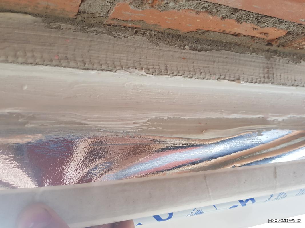

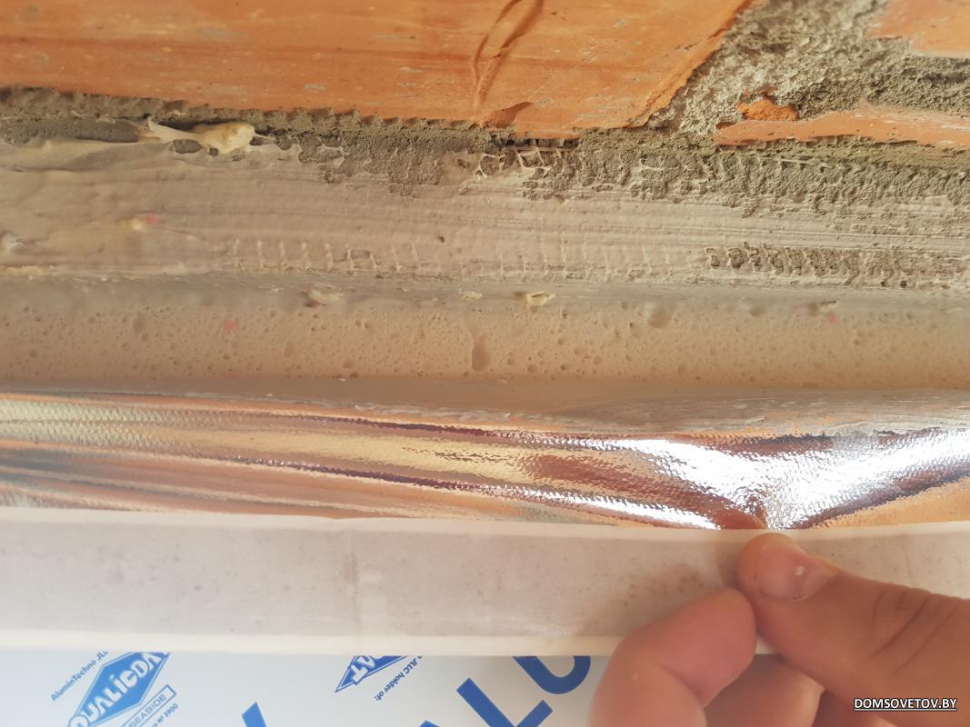

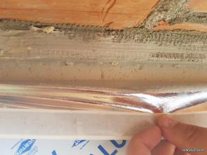

Повторно промазал швы запенки окон СТИЗом снаружи и изнутри так как при детальном осмотре выявил места где это сделано не совсем качественно на мой взгляд. Оконщики говорят что СТИЗ должен защитить пену от ультрафиолета, но как я изучил помимо этого СТИЗ также должен защищать пену от продувания и поэтому слой СТИЗа должен быть сплошым чтобы не было видно фактуры пены.
