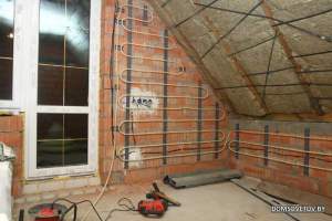

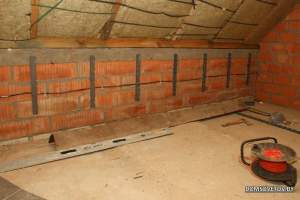

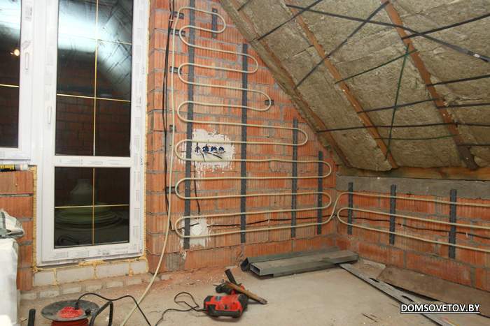

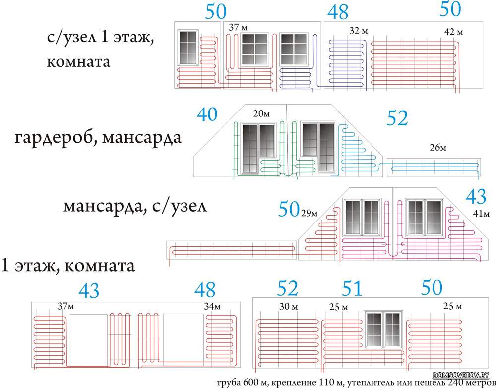

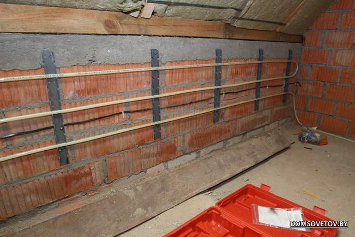

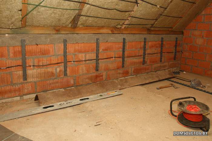

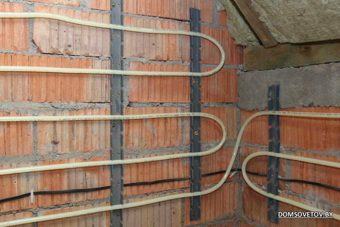

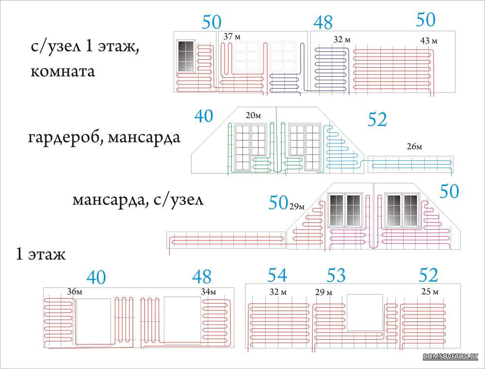

решился делать отпление в стенах. Почитал, посчитал. Сначала планировал сделать только мансарду, но увлекся. Получилось по расчетам: труба 600 м, крепление 110 м, утеплитель или пешель 240 метров.
Самое интересно в этом было считать эти зигзаги.
В ожидании привоза шин для крепления труб, одолжил 12 метров этих самых шин и растянул часть трубы (один контур) в одной из комнат мансарды. Вся работа заняла часа три.

Почитал, посчитал.
и что получилось по расчетам по сравнению с более традиционными способами обогрева?
ну я не считал все системы отопления, я считал метраж и наличность. А сравнить можно будет только после запуска. Не вижу минусов отопления в стенах, кроме как гвозди. Жил в таком доме, мне нормально было. Семье батареи тоже не нра. А вот тепло и все такое посчитать я не могу точно.

Valery_SY
Сообщений: 1,323
Репутация: 31
Я бы кое где раскладку изменил. Равномернее обогрев получится. Но это мелочи. Все итак работать будет.

Сообщение от Valery_SY Посмотреть сообщение
изменил чуток

Сообщений: 1,842
А трубы потом в штукатурку засовываются? Или просто гипсокартоном зашиваются?

Сообщений: 4,075
оно конечно все хорошо, но как в такую стену потом дюбель загнать чтоб шкаф какой на стену прицепить????
штукатурка, хотя есть варианты и плитах, похожих на гипсокартон.
да это минус, но делаю в тех стенах, где точно дюбеля загонять не буду. да и вообще есть термопленка, для нахождения трубы в стене. там. где шкафы делать нельзя, смысла нет.
