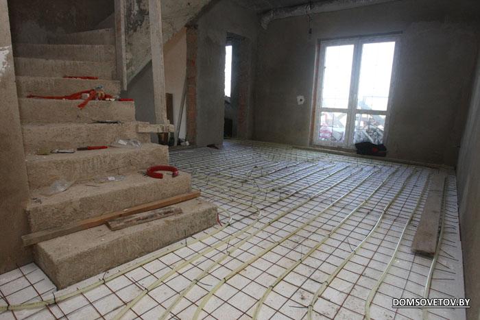

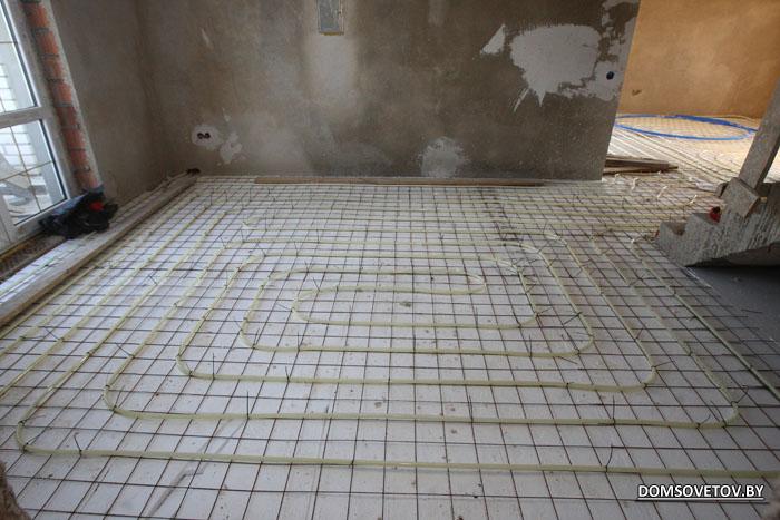

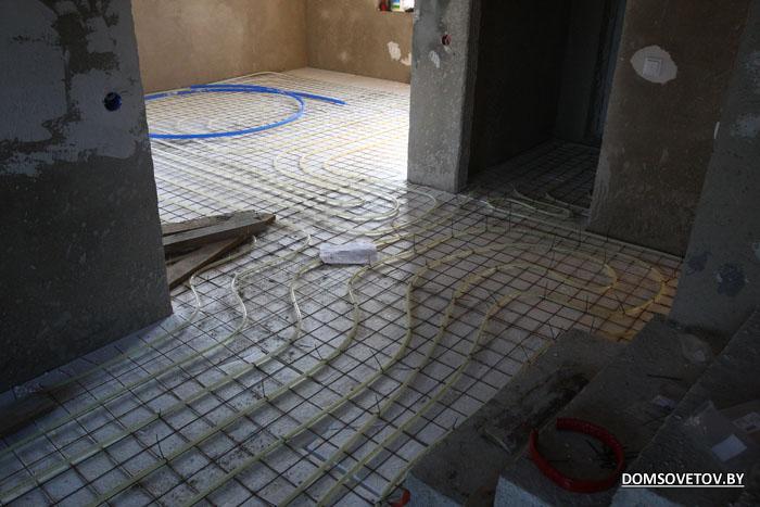

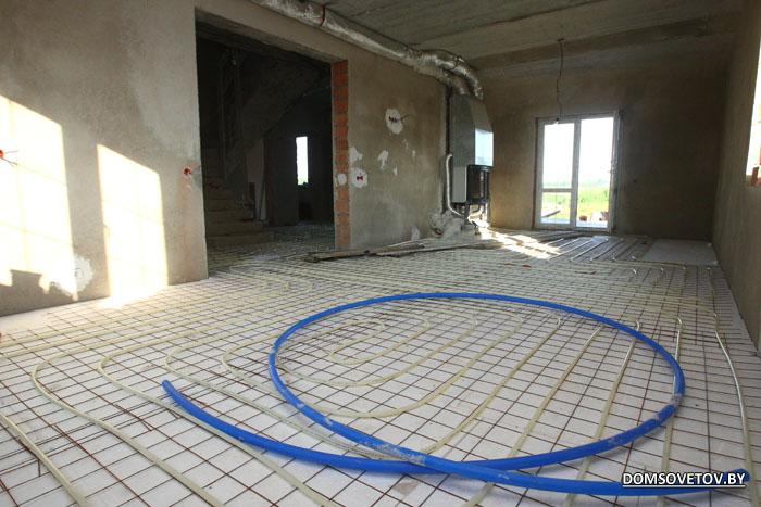

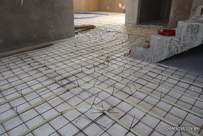

Накрутил три контура теплого пола. 240 метров. Не везде совпал проект с реальностью. Поэтому пришлось по месту менять раскладку. Остался последний контур, самый тяжелый. два санузла на разных этажах. 9 часов работы. По три часа после работы.

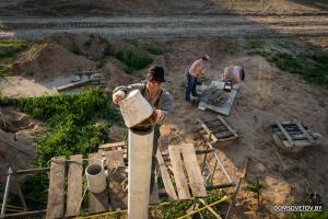

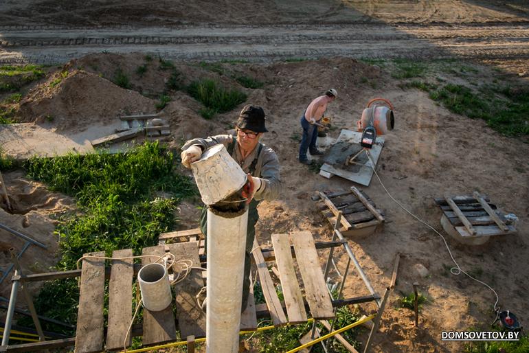

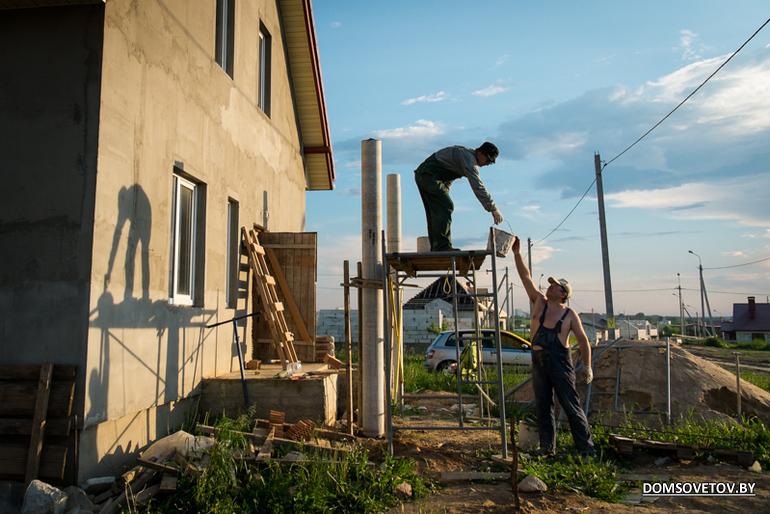

Вот так к нам дошли наскальные живописи. А мы гадаем, что нам хотели сообщить предки. Все просто, родители заняты, делать детям нечего, вот рисуют, что в голову придет.

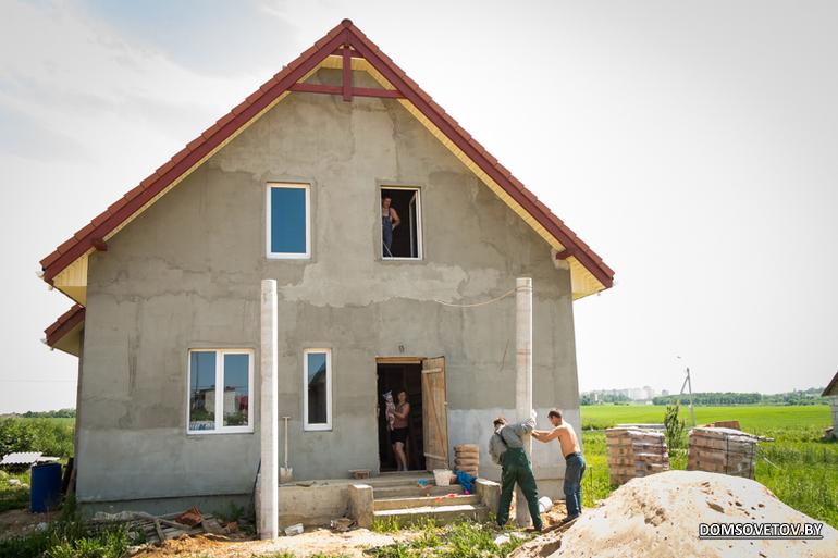

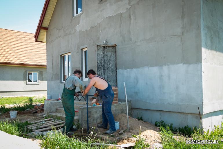

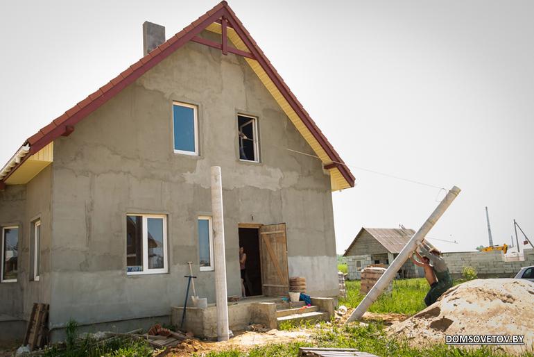

На выходных установили две колонны для крыши крыльца зятя и залили их бетоном. Спасибо Саньку и Тигре за консультацию.
Фото дочери
Ну вот объясните, сетка лежит на пенопласте и в армировании практически участвовать не будет... тогда зачем??? Или я не прав и всё равно где её укладывать под или над трубой? Скоро мне тоже предстоит, поэтому и интересуюсь.
Старый 26.05.2014, 00:19   #606 или 188761
Prosto
Регистрация: 28.05.2011
Сообщений: 2,303
Репутация: 32
у меня сетка лежит не для армирования, а для крепления трубы, она сильно жесткая, размеры не запоминает. Привязывать пришлось. Скобам, что все ставят, доверия нет. Я делал стеновое, так труба даже в шинах держаться не хотел. А если суток сетку приподнять над пенопластом, то армирование будет. Видел я и рекомендации в кторых указывали сетку сверху укладывать. Кто-то еще и фибру мешает со стяжкой. Хотя, черновую делают без всякой арматуры и все нормально.

Сообщений: 633
Понятненько
Вот с черновой всё понятно (час назад прихожию закончил заливать) она под пенопластом и не греется, а вот чистовая с тёплым полом и без армирования..... ну не знаю, незнаю, буду думать
А трубу какую пользовали?
Старый 26.05.2014, 00:45   #608 или 188766
Prosto
Сообщений: 2,303
Репутация: 32
греть пол выше 35° нельзя, как на сковородче будет. Бетон врядли развалиться от такой температуры.
Труба PE-Xc, 16 мм

Господа, про пластификатор для теплого пола не забудьте!!!
Старый 27.05.2014, 00:38   #610 или 188890
Prosto
Сообщений: 2,303
Репутация: 32
Сообщение от Valery_SY Посмотреть сообщение
с мылом раствор для стяжки делали у меня
