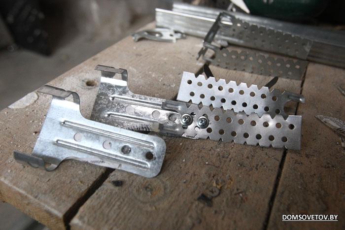

поколхозил чуток с повесами боковины. Можно, конечно, купить в польше http://www.putzsystem.pl/resize.php?...pg&x=272&y=272, но поеду туда позже. А сейчас решил попробовать с тем что есть. разломал два разных подвеса, потом соединил вместе. Удивляет, что у нас в магазинах купить такое нет возможности. Даже и не знает никто. С таким профиль на наклонной части мансарды разумнее, на мой взгляд.
Прямой подвес профиль может легко вниз потянуть, такой труднее изогнуть в вертикальном положении. Правда, бред, из двух подвесов один делать. Но попробовать очень хотелось. Профиль держиться крепко на двух подвесах. Поляки прямые подвесы используют только для горизонтальной части потолка.
