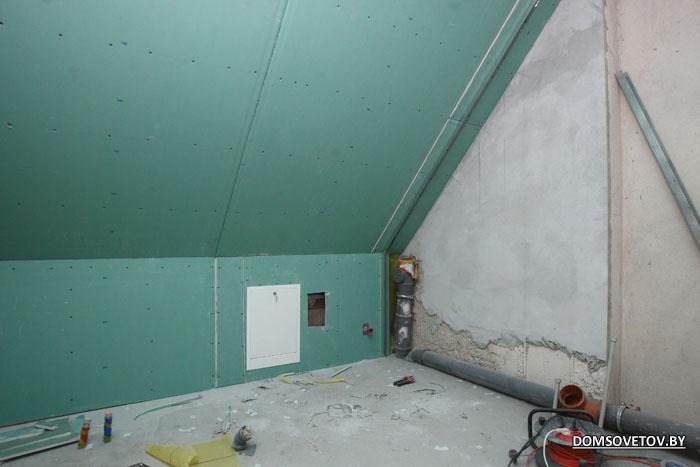

Сообщение от Икс Посмотреть сообщение
пароизоляция предусмотрена?
естественно, вон к желтенькой полоске пароизоции всю остальную буду клеить. Тоже у поляков подсмотрел. Не надо на стены клеить а потом как то шпаклевать

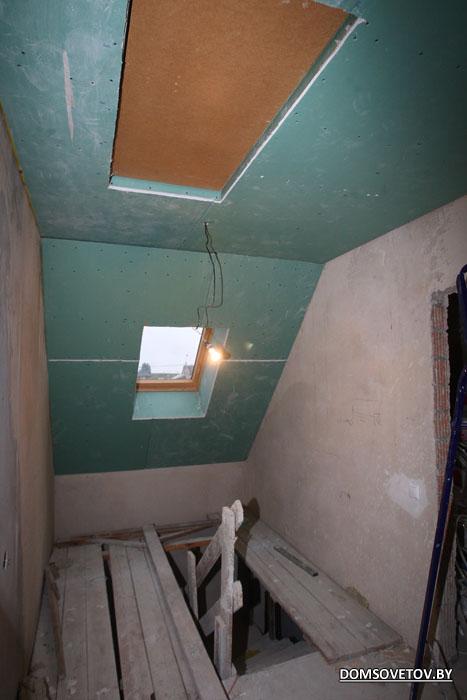

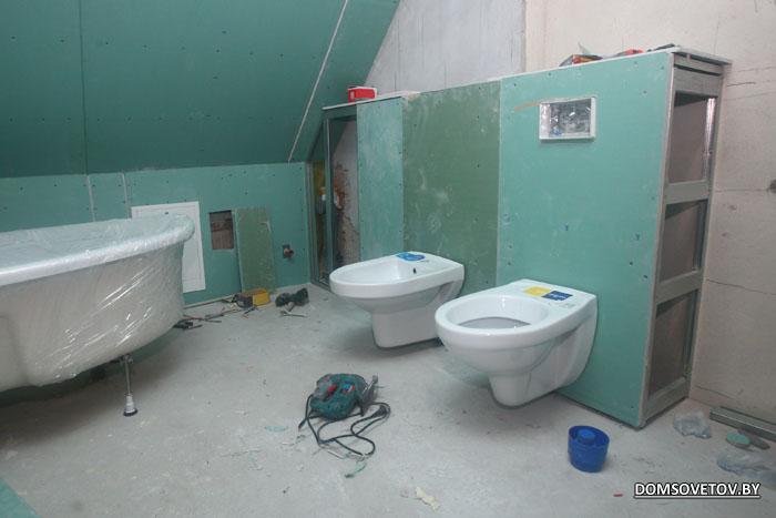

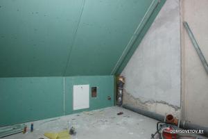

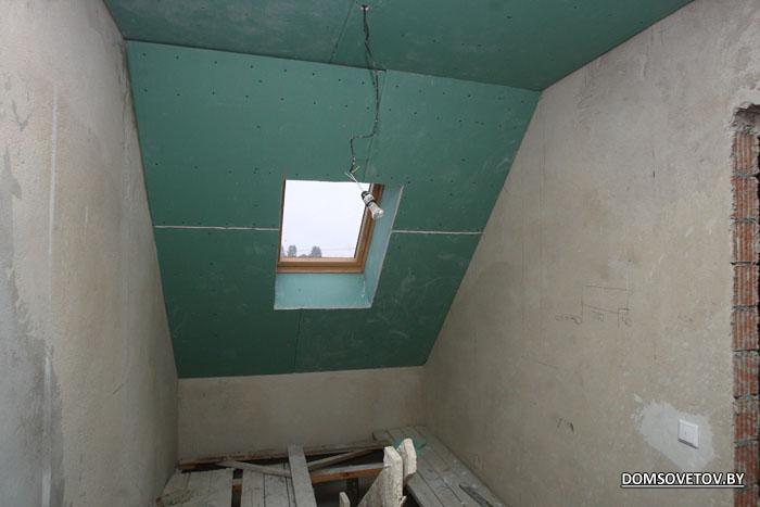

немного гипсокартона. Можно и одному ставить, только очень трудно.

какой гипсокартон?
влагостойкий 12.5 кнауф

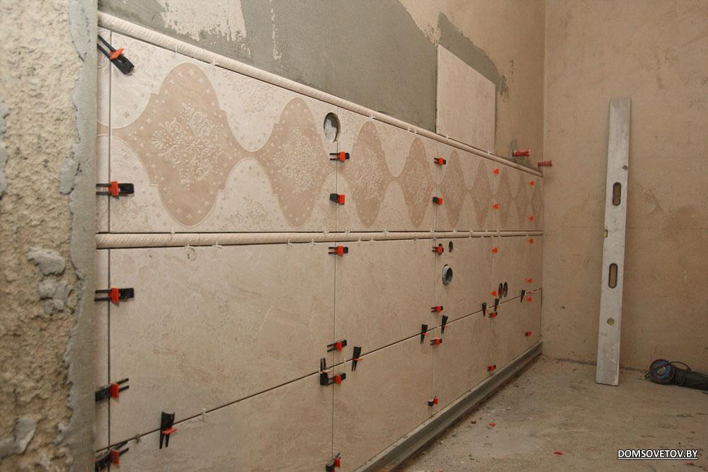

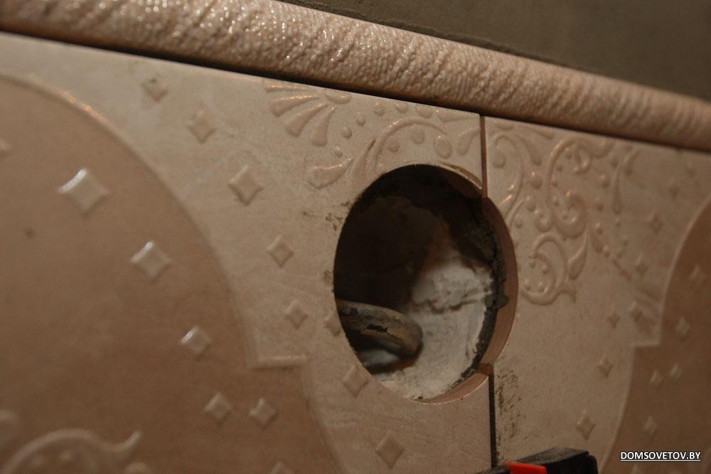

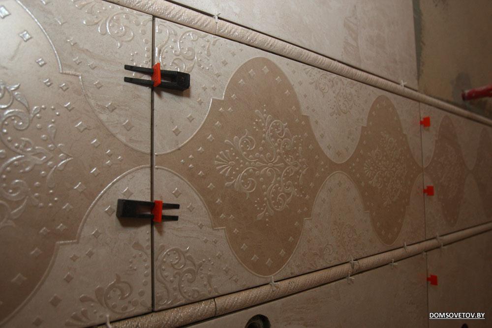

Начал уклалывать плитку в ванной.
Долго готовился, купил коронки, плиткорез. За день 3 квадрата успел.

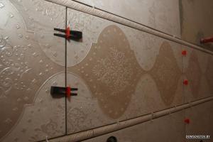

А что за красненькие штуковины между плитками ?
AlekseyZ вне форума Ответить с цитированием
Старый 25.11.2014, 11:24   #667 или 206866
Prosto
Регистрация: 28.05.2011
Сообщений: 2,303
Репутация: 32
Сообщение от AlekseyZ Посмотреть сообщение
это система выравнивания плитки. Для таких умельцев как я. http://prosvp.by/

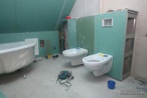

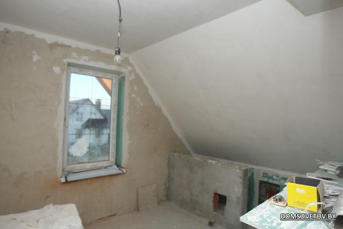

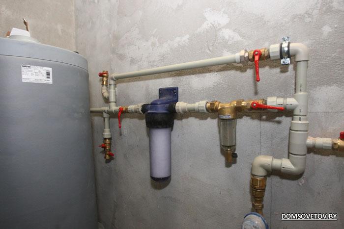

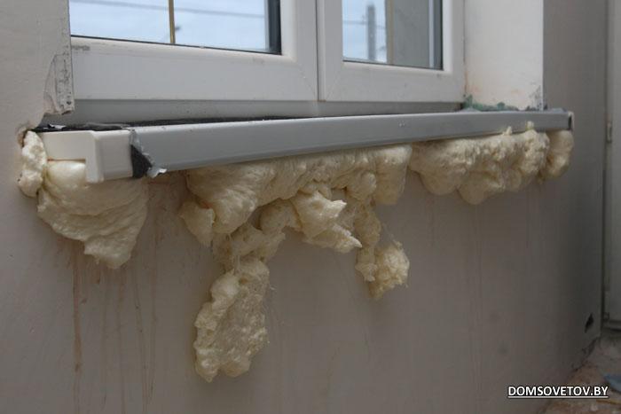

С мая месяца зашил стелажи подвесной сантехники, зашпаклевал потолки в ванной и спальне, котельной. Стены в спальне и котельной. исправил пару косяков штукатуров.
установил пару поддоконников, потом пришлось их вырвать и установить новые, Меньше пены надо и груз не поможет, надо хороший упор в потолок. Положил плитку в котельной. Доделал воду и обвязал бойлер. Соорудил стенку в ванной.

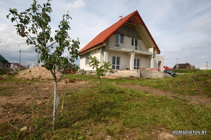

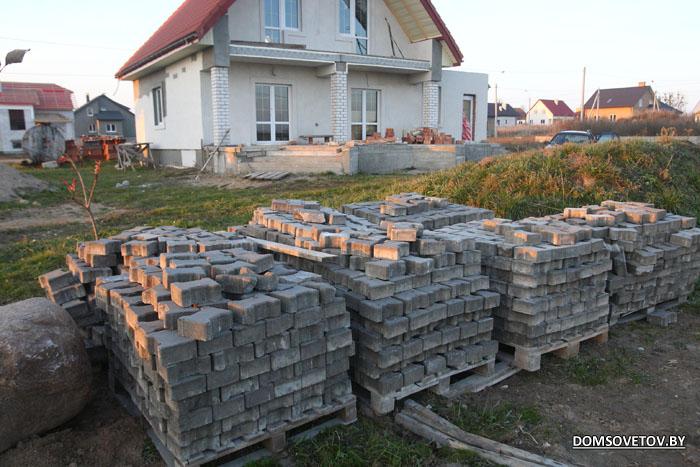

навел порядок на участке (1,5 20-тонных самосвала всякой фигни вывез), припер пару гигантских камней за 300000, и плитку, бывшую в употреблении (доставка 900000, плитка бесплатно).
вот так выглядит наш район

Не низковато ли унитазики повесили? Еще же напольное покрытие будет. Шваброй не подлезете.
