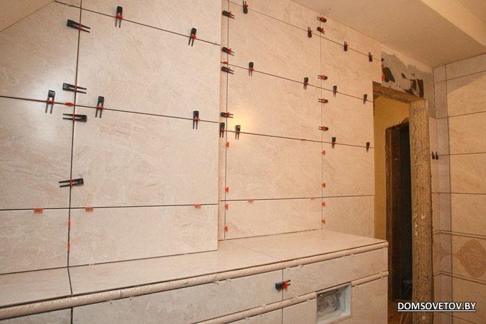

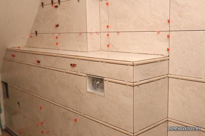

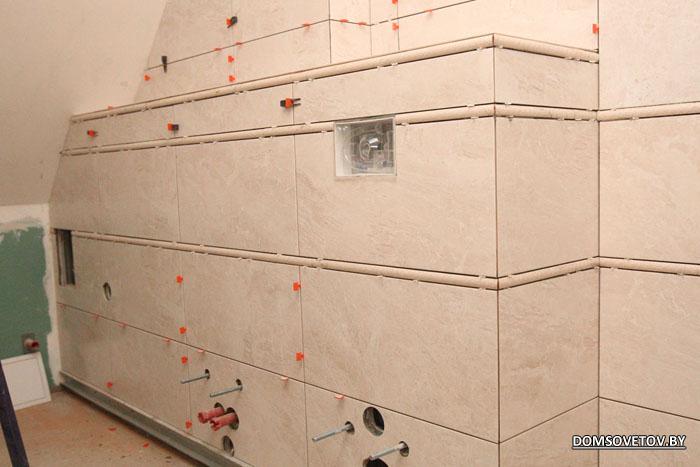

продолжение укладки плитки. решил делать без пластиковых уголков.
Старый 09.12.2014, 22:57   #673 или 208531
bullet_fox
Аватар для bullet_fox
Регистрация: 12.05.2011
Адрес: Хатежино
Сообщений: 3,165
А чем угол зарезали на плитке?

Сообщений: 1,842
Prosto, а бордюрчиков-то сколько! Земсков был бы "ф шоке"

Сообщений: 2,303
Репутация: 32
плиткорезом, купил в польше за 85 долларов. http://www.leroymerlin.pl/narzedzia-...41.html#!oceny
не знаю, кто такой земсков, но бордюрчики мне подарили, большое количество. Друзья себе не поставили, а мне как раз по цвету подошли. Мне то они не нра, но жена сказала ставить. Кстати, от керамина эти карандаши. А плитка от кермамма мараци. По цвету идеально. Уже знаю Земскова.

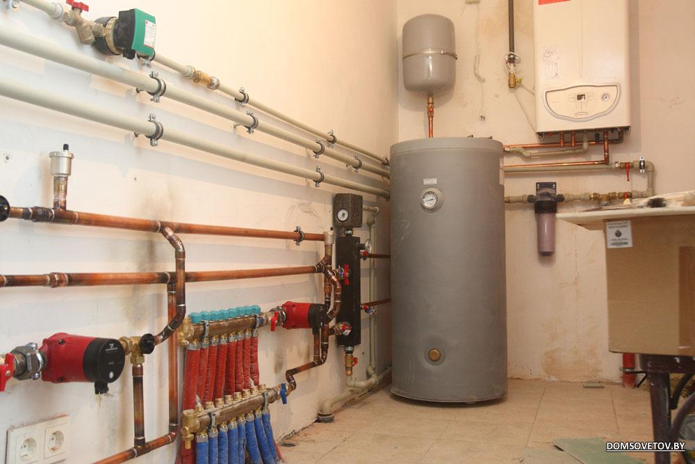

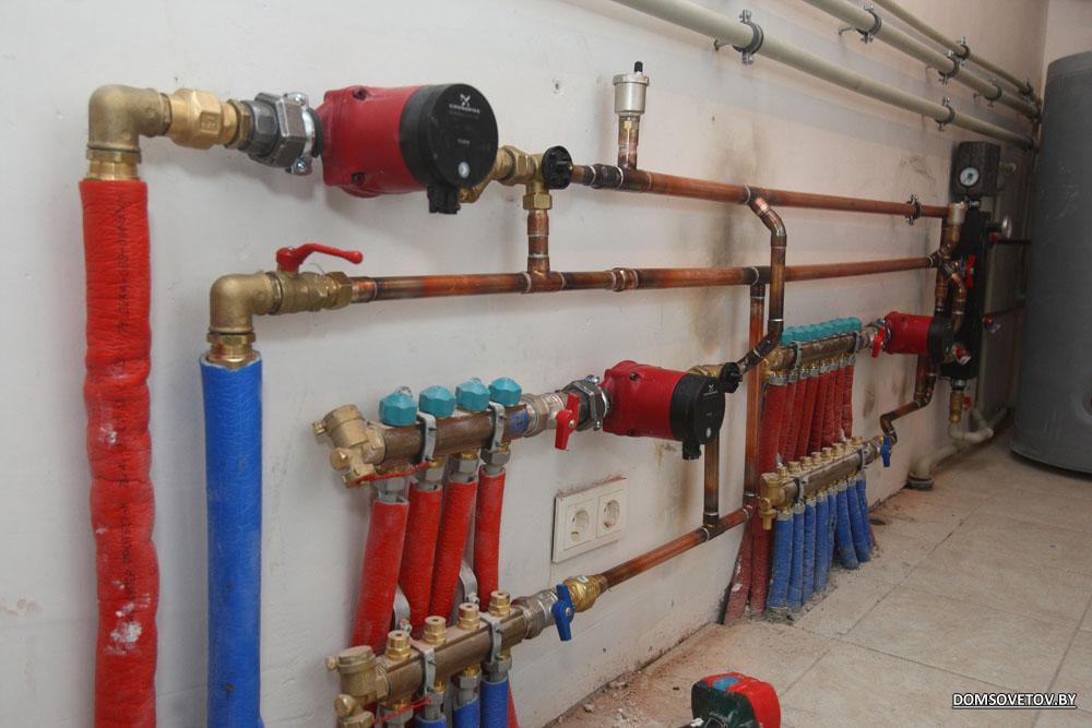

Почти доделал, котельную. Осталось обвязать бойлер. Точнее не я доделал, а Valery_SY, . Я только инструмент подавал.
Котельная с котлом обошлась в 940 долларов, все отопление 4000.
