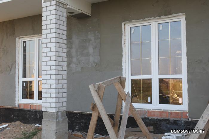

В пятницу поставили окна. Обошлись 15 окон и дверей в 4800 долларов
Ширина Этих окон-дверей у вас какая в просвете(т.е. проём) и достаточно ли для входа-выхода и не провисают ли рамы ,т.к. вижу что достаточно крупыне "половинки" в этих "стеклопакетных дверях".

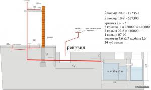

И еще, как я понял полы по грунту. Как планируете обслуживать глубоко "в полу"(точнее даже "под" полом) место поворота основного стояка из вертикального положения в горизонтальное?

@AlexanderGr, в чём заключается обслуживание перехода с вертикали в горизонталь и для чего оно нужно?
Не буду искать, но точно помню что неоднократно тут от формучан тут встречал инфу, что мол все повороты, изгибы ответвления надо бы иметь доступ для обслуживания, прочистки и т.д.

Сообщение от AlexanderGr Посмотреть сообщение
Иметь доступ и иметь возможность для прочистки - это разные вещи. Нужно предусматривать ревизии ( это доступ) и тогда вы будете иметь возможность для прочистки.

@AlexanderGr, Достаточно сделать переход с вертикали в горизонт правильно (используя 2 угла 45" и вставку между ними длинной 2-3 диаметра) чтоб навсегда забыть, что есть какой-то угол.
и где там ревизия ставится учитывая что угол в "глубине" под полом ~ на метр. Получается максимально близко к низу пола. Такое расстояние для вставки "ревизии" от места самой ревизии нормальное?
Спасибо.
проем 1.50. Ничего не провисает. Я видел еще шире делают, три таких створки. И иногда жалею, что не сделал три. Круче смотрится
