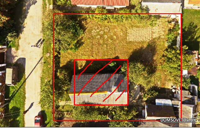

Старый 24.02.2021, 10:14   #6 или 327896
Vov4ik
Пионэр
Регистрация: 11.01.2014
Адрес: Брест
Сообщений: 172
Сообщение от sergN Посмотреть сообщение
много денех и терпения.
план полетов.
что с сетями?
вагончик на участке.
сортир..
Спасибо, план полетов очень прост: на этот год - снос старого дома + заливка фундамента. Сети все есть (старый дом с подводом газа, воды, света и центральной канализации). Единственное, что щиток электроэнергии хочу выносить на границу (как раз этим занимаюсь. Вагончик не нужен - есть сарай
А вот и вид сверху на участок

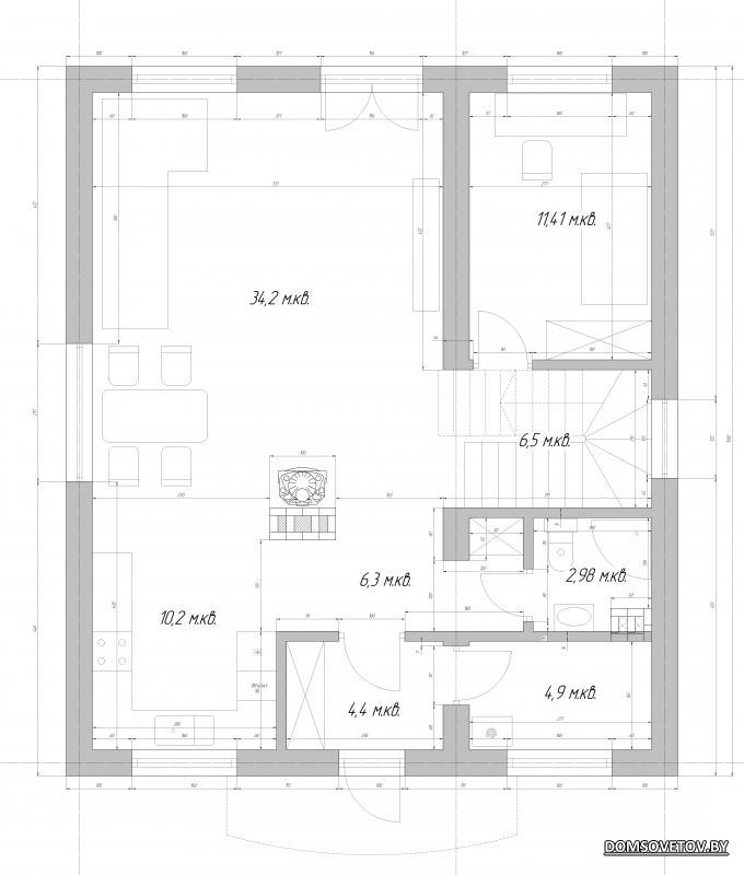

тогда надо тереть за плаеировку и конструктив дома.
щитток на улице только вводной-счетчик узо и увтомат. и розетка 1
остальное в доме в щитке.
после понимания планировки-бежать к районному архитектору согласовывать...перестройку...он знает как это обозвать.
потом газовики (план то новый-будут вонять...)
sergN вне форума Ответить с цитированием

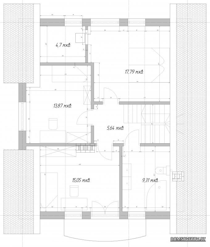

Старый 25.02.2021, 13:04   #10 или 327907
Vov4ik
Пионэр
Адрес: Брест
Сообщений: 172
В архитектуре все согласовано, вот собственно и планировочка
