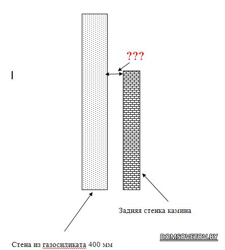

С куполом что-то более-менее понятно вырисовывается, всем спасибо. Теперь второй вопрос, вернее группа вопросов. Как видно на фотках в моем первом сообщении, камин будет как бы пристроенным к основной стене дома.
Нужно ли делать зазор между задней стенкой камина и самой стеной? Если нужно, какого размера? Нужно ли что-то вставлять негорючее между камином и стеной? Для удобства прилагаю схемку.
Заднюю стенку камина (в районе топки) планировал сделать шириной в пол кирпича+шамотный кирпич на ребро. Достаточно ли этого?
