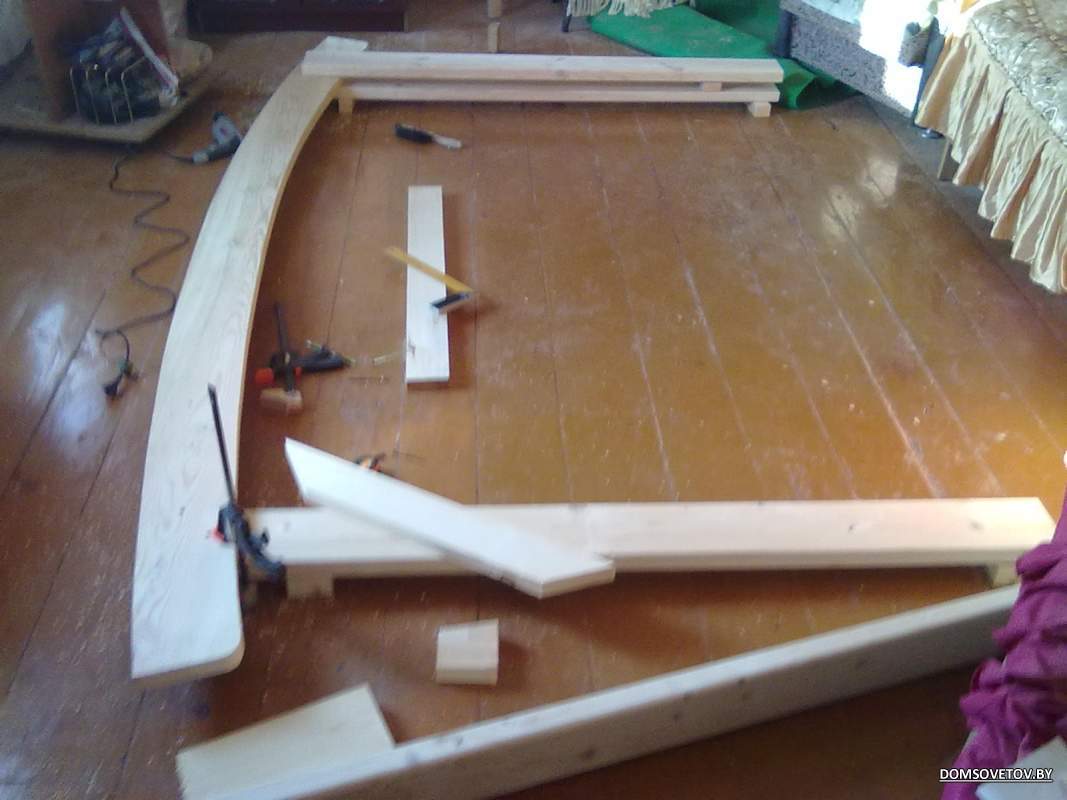

Дербаним прошлогодний штабель досок
Из другого штабеля выбираем две плахи поширше и из них выпиливаем две сабли.

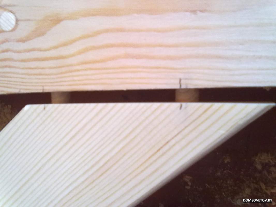

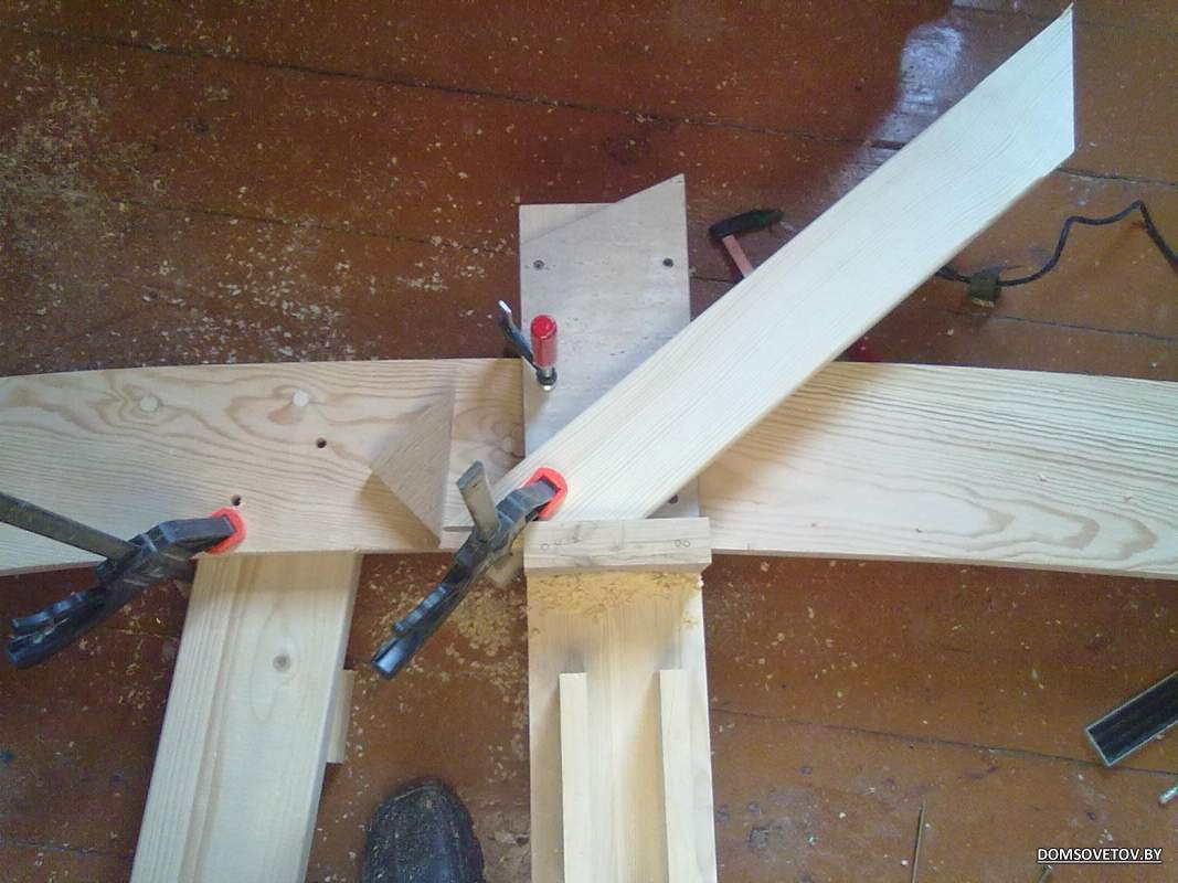

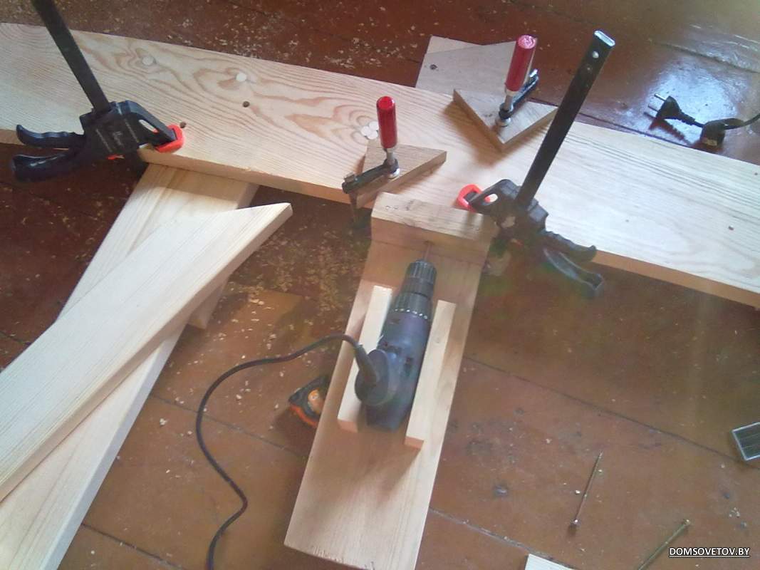

Строгаем, пилим, шлифуем, фрезеруем...

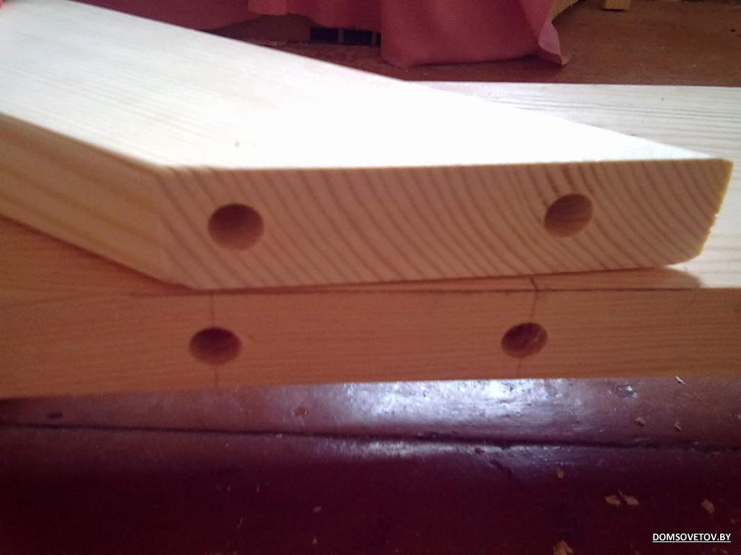

Приступаем к самому интересному - сборке!

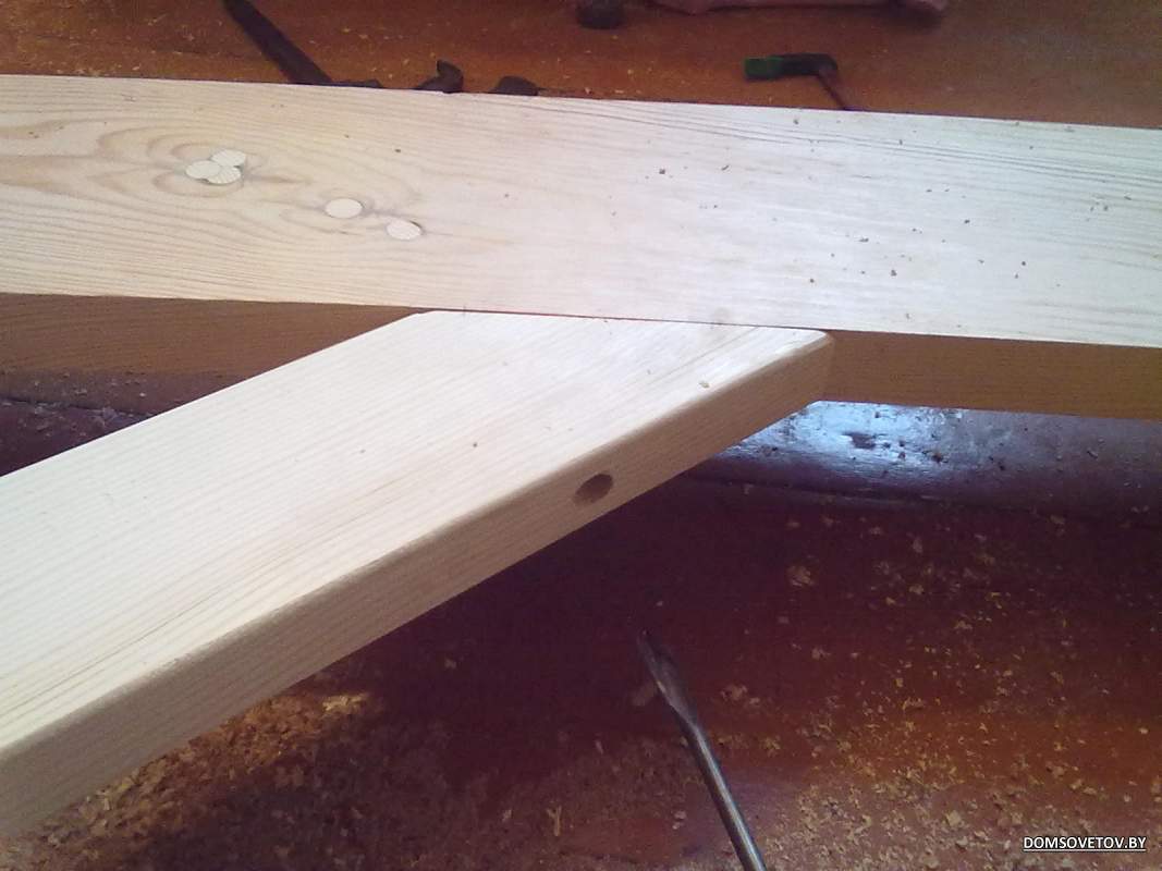

Нагеля дуб ф15мм, клей ПУ Д4.
Подробно показан "бульбо-домино"

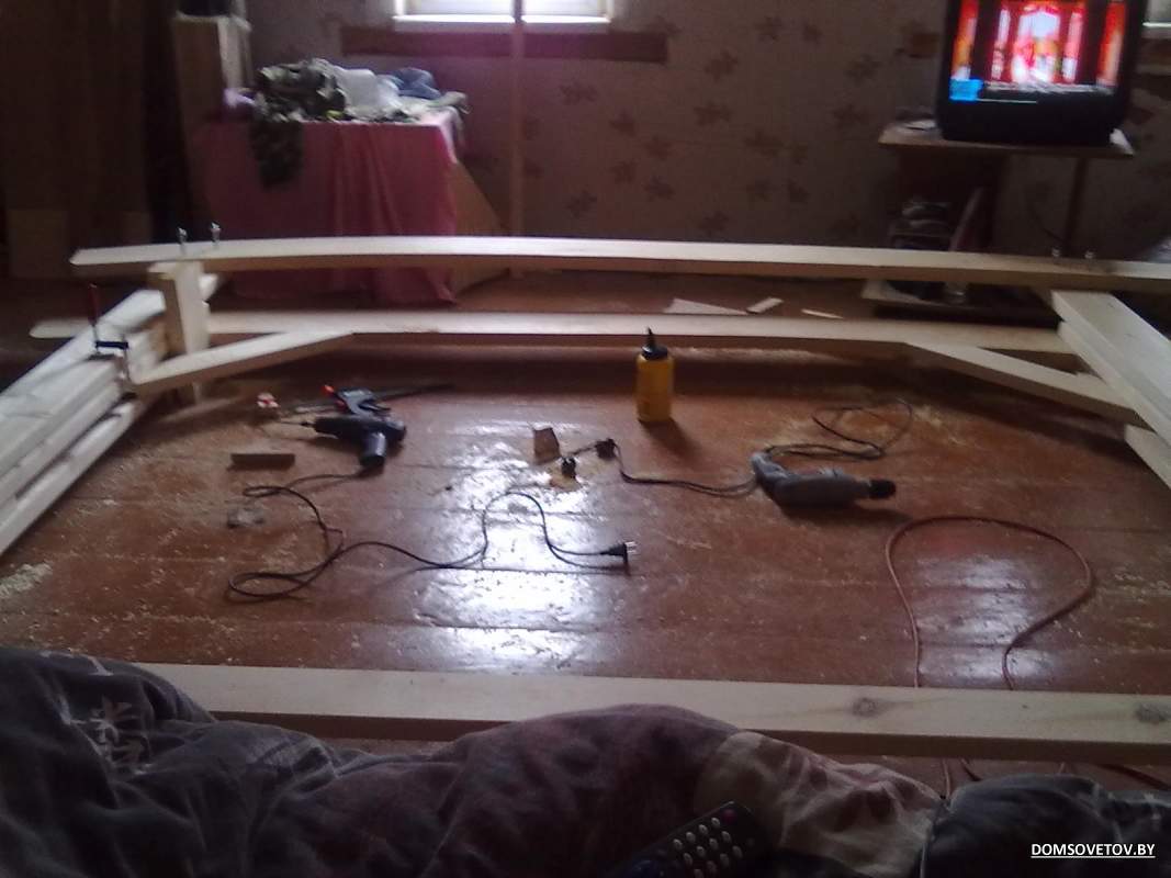

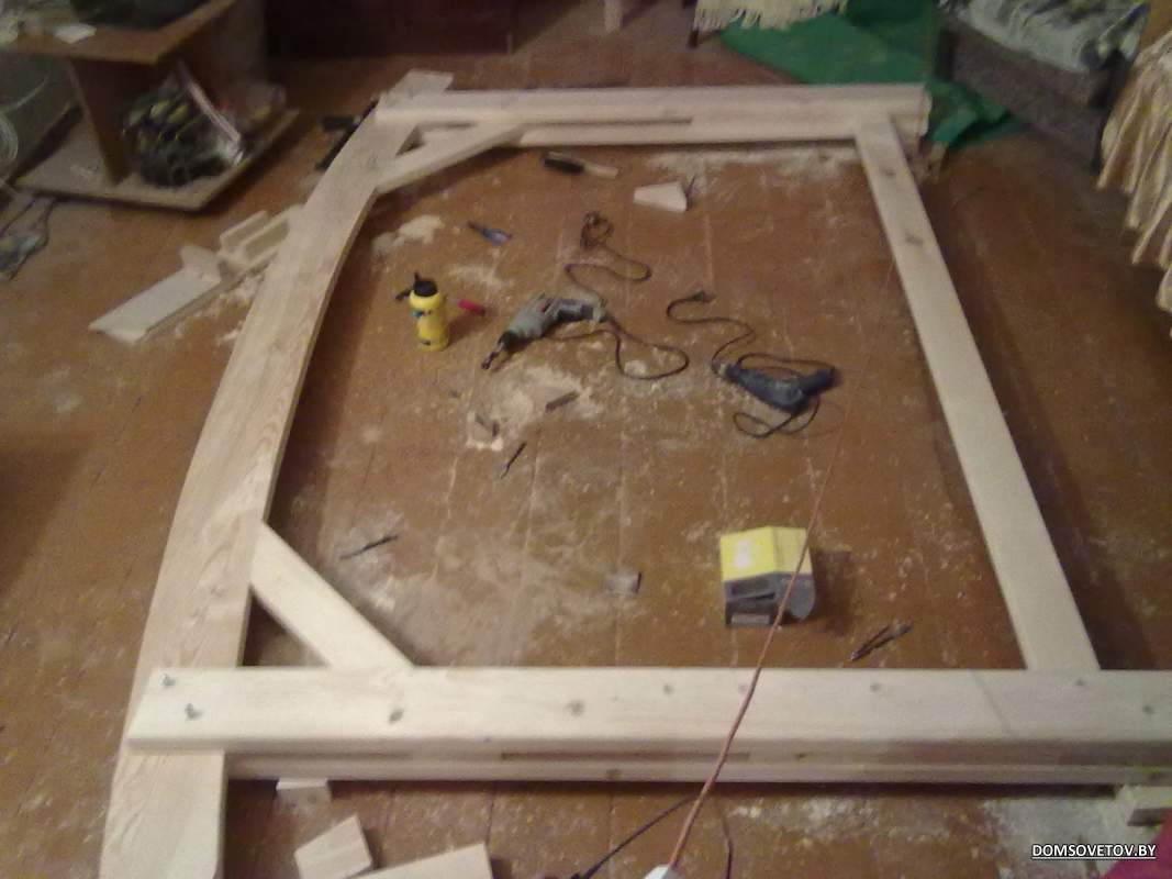

Задняя часть

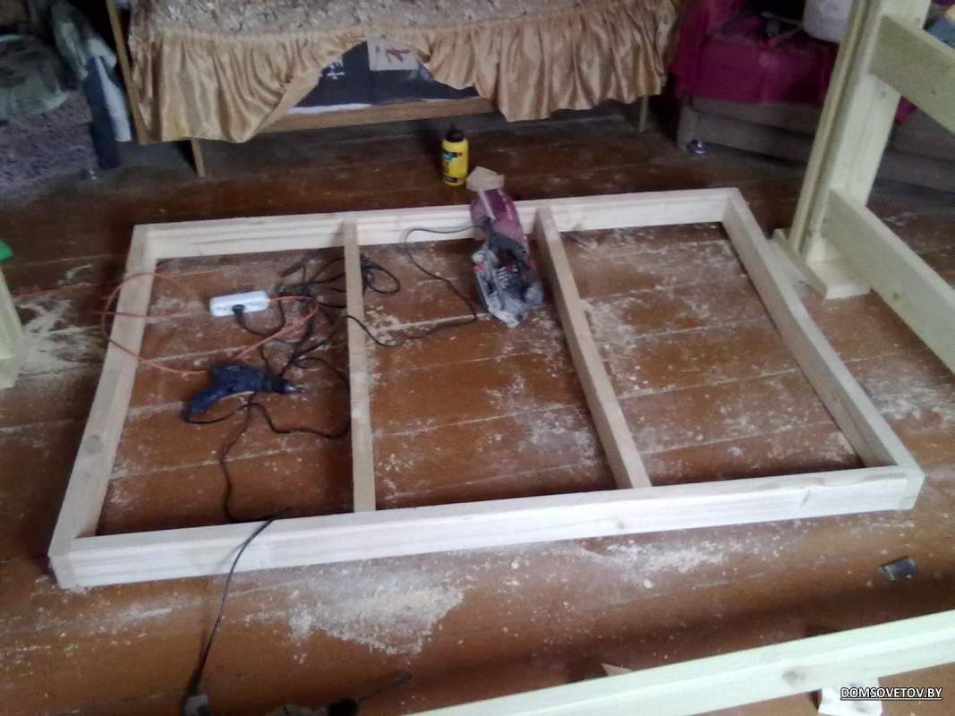

По образу и подобию задней собираем переднюю. Она выше задней.

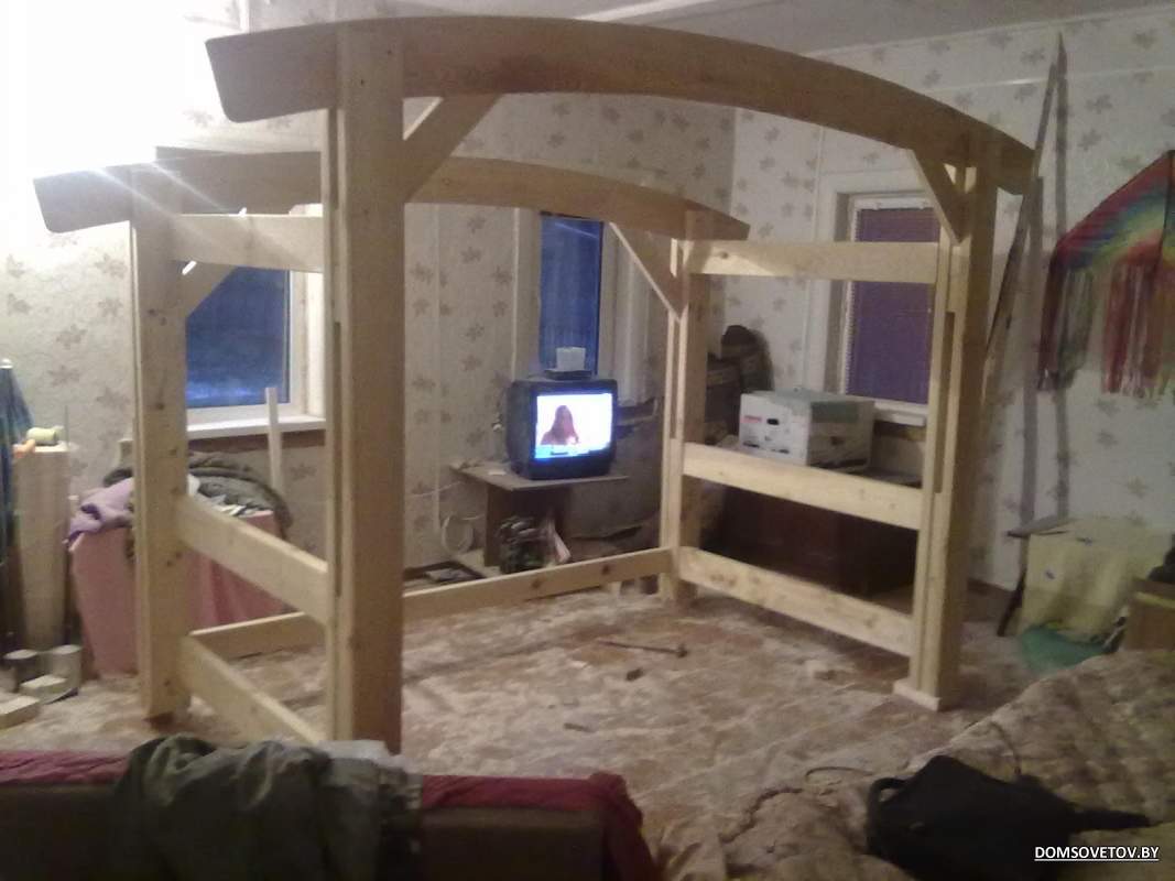

Все ррразбираем, и пропитываем антисептиком. Потом все собираем. Даже не при всем закрученном, но предусмотренном крепеже каркас не шелОхается...

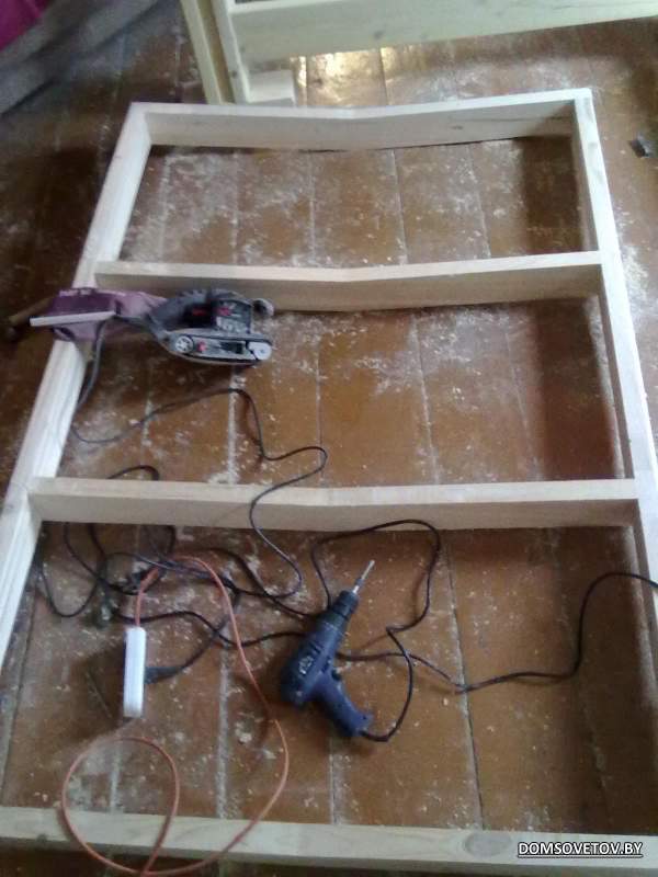

Собираем каркас дивана-кровати
