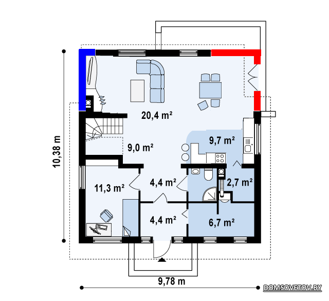

Остановили свой выбор на этом проекте.
Из плюсов для нас: небольшая площадь, кладовка (без нее проекты даже не рассматривала), комната на 1м этаже, равнозначные детские и удаленная от них спальная. Ориентирован на юго-запад.
Уже внесли в него изменения:одно окно в комнате на 1эт.и вход в нее со стороны лестницы, тогда освобождается место в прихожей для шкафа, на 2эт.французских не будет и мансардных окон тоже.
Жду свежего опытного взгляда.

Я против загибов-изгибов.
Смотрим картинку:
Я за перенос стен: там где синяя стена - увеличение материалов на стены-фундамент незначительно. Там где красная - увеличения материалов нет вообще! А на сколько увеличивается площадь дома, а?

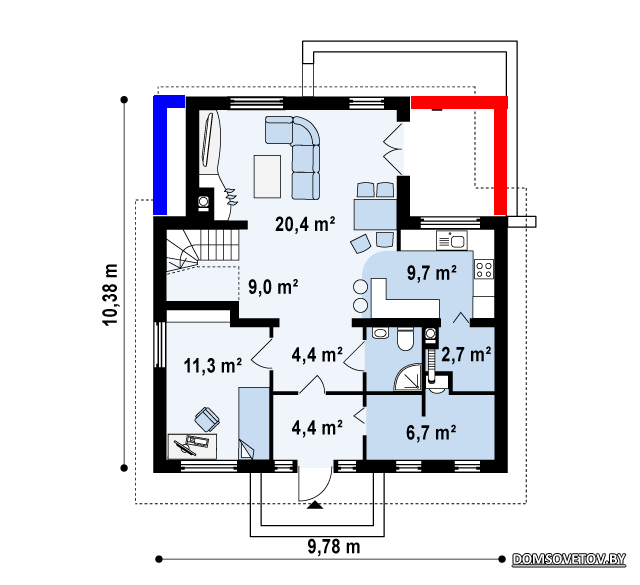

Что бы было более понятно, что я имею ввиду:
Получается почти квадрат - идеальная форма с точки зрения максимальной площади при минимальном расходе материалов
К тому же в изначальном проекте на втором этаже пол одной комнаты придется утеплять...

Nick_Shl, да-да! Спасибо.забыла это изменение указать.Мы его заквадратили, вернее запараллелипипедили . Архитектор посоветовал убрать столб, который и свет и дорогу перекрывает, слишком он близко, и чтобы спальню не утеплять. Но с другой стороны, получилась коробка, хотя изначально так хотелось уйти от нее... Прагматизм победил.
---------- Сообщение добавлено в 18:40 ---------- Предыдущее было в 18:14 ----------
И еще вопрос. Согласован оригинальный проект, а строить будем изменненый. Немного увеличится площадь застройки. Какие последствия в документальном плане?

Orange, Камин расположен отвратительно(хуже места не придумаешь)-за углом,не просматривается ,у наружней стены(скорее всего будут проблемы с дымоходом)
тоже не въехала.
можно подробнее?
а то у меня тоже к наружней стене.

тоже не въехала.
Смотрим на дымоход
Это мёртвый дымоход
---------- Сообщение добавлено в 19:39 ---------- Предыдущее было в 19:34 ----------
не поняла.
И куда он будет смотреть из того угла?Приблизиельную форму,пожалуйста(понимаю глупый на данном этап вопрос,но потом будет поздно)
---------- Сообщение добавлено в 19:47 ---------- Предыдущее было в 19:39 ----------
можно подробнее?
Сколько там закуток? 3метра?Вдоль стены ТВ+камин+окно справа,а значит штора(ещё съест пространство.Камин на 45 гр не поставишь телик поплавится.Прямостоящий?Так там ещё и дымоход в углу.Надо много места или сильно выдвигать вперёд-будет массивная колонна(если минимализм стиль)Короче всё плохо.Не, конечно можно побороться за угол.А надо?

Это мёртвый дымоход
Я не понимаю...
Дымоход будет во внутренней стене.
С кухни не просматривается, ну
и не надо совсем. Обычно, если камин зажжён, то рядом с ним тусуются, а не за углом. Длина пристеночка 2,8м, ширина комнаты 3м.
Вот тут заволновалась. Планирую угловой камин, а телик на торцевой стене.
