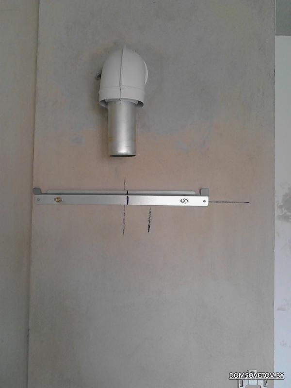

Газовики повесили котел А-К не посредине шахты. Сейчас нужно ставить кухню и котел в шкаф не влезет. Как сместить котел не ломая вытяжку?

Вы если знаете- подскажите. А не ищите ошибки. Я с телефона со стройки, так получается.

Так не видно ничего. С телефона нормально загружаются фотки, а это загрузка во вложения

Угол и коаксиальный удлинитель вам в помощь

Славка всего 6 см несоосность котла и трубы. Если добавит угол то 20см получится. Или я не догоняю чего? Может два угла по 45°? Такие продают?

@Olego2002, ну так в первом сообщении про 6 см не слова.
Если у АК есть углы под 45" и есть возможность опустить котёл, то можно ими пробовать. Иначе никак. Или бить новую дырку в стене.

Новую дырку никак. Это поквартирное отопление, и дымоход здесь общий. Стройбаны как всегда накосячили, а ты тиеперь выкручивайся.

@Olego2002, в стене тройник или выходит на улицу? А если не новую дырку бить, а просто трубу из стены не под 90" вывести, а под 45" например?
