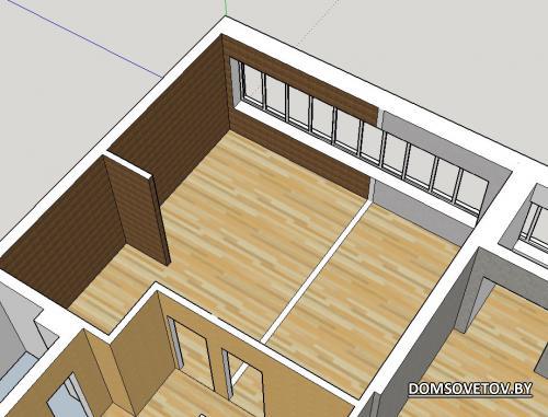

Всем привет!
Решаю задачку, решил спросить у вас совета.

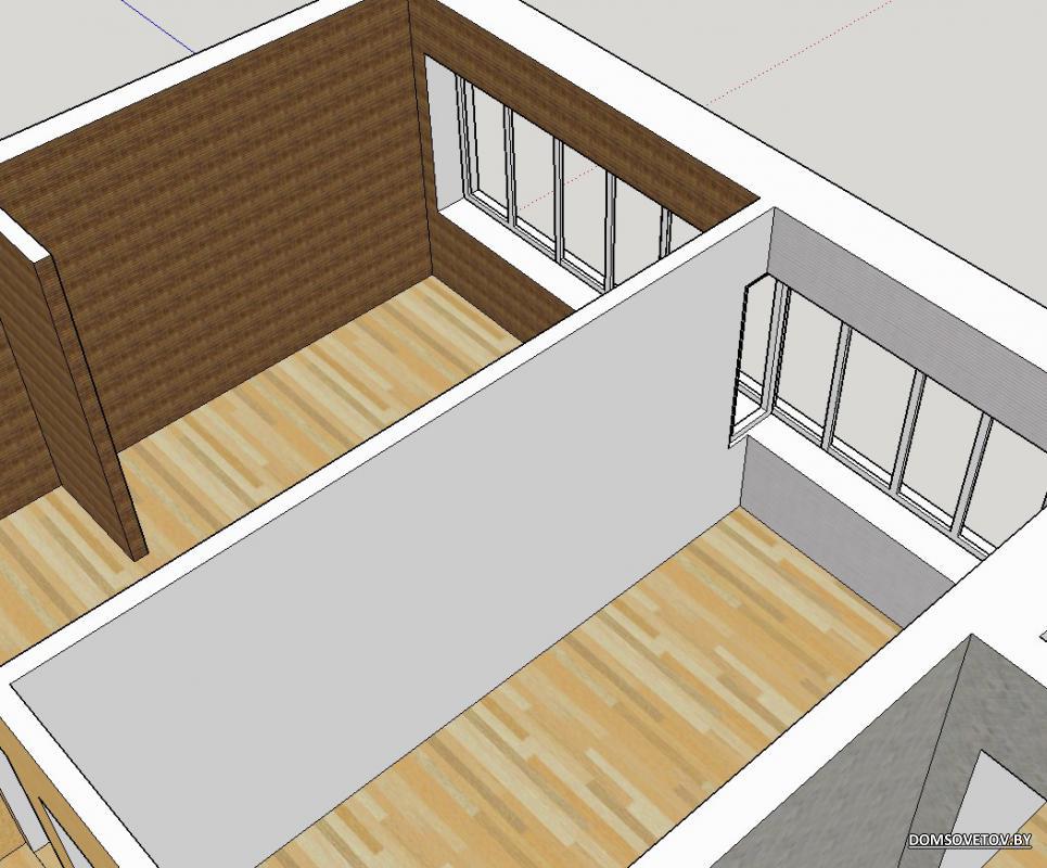

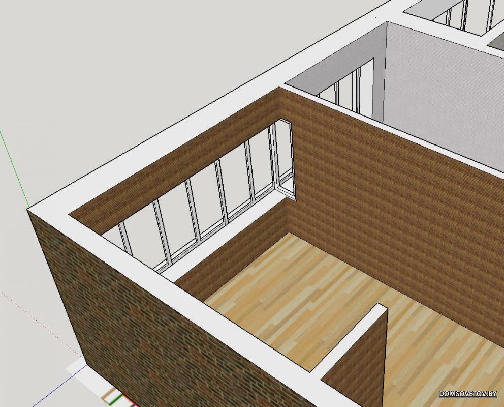

Имеется комната с панорамным окном. Нужно разделить эту комнату на две с приемлемым уровнем звукоизоляции между собой. На данным момент единственный вариант, который пришёл мне в голову сделать Т-образное соединение стеклопакета. Для иллюстрации прилагаю картинки (первая — вид, в котором квартира сдаётся, две другие — то, что я надумал).
Честно говоря, никогда не видел такого соединения и мучает вопрос: возможно ли вообще так сделать? И с радостью выслушаю ваши предложения, как бы вы решили эту задачу (или может быть уже решили).
Спасибо!

@IvanI, я видел такое соединение в новом здании МИТСО. Смотрится несколько необычно - остается ощущение недоделанности какой-то. Хотя можно сделать матовое стекло.

А что, квартира сдается сразу с двумя дверными проемами в одну комнату?
А вообще, вполне себе неплохое решение, только правая комната получается длинная и узкая, как пенал. Расстановку мебели в ней прикидывали?
