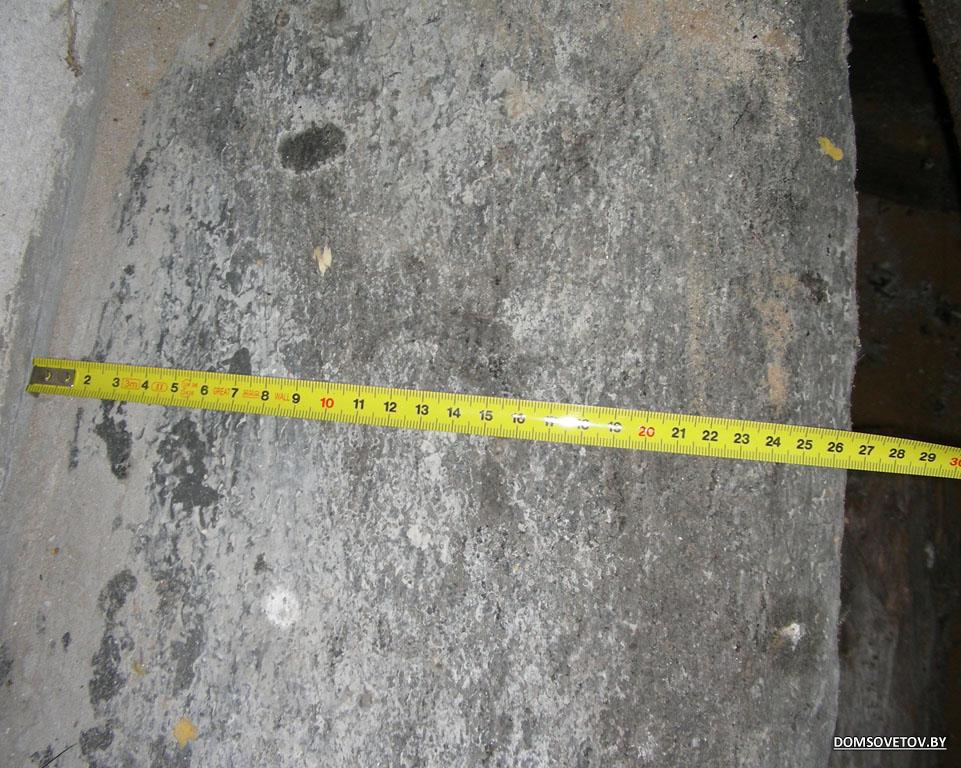

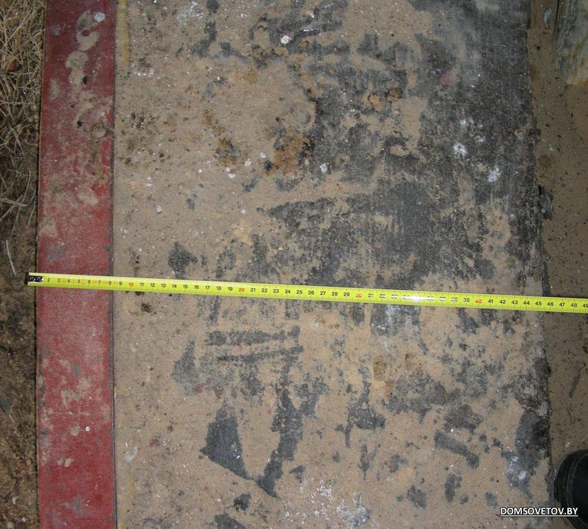

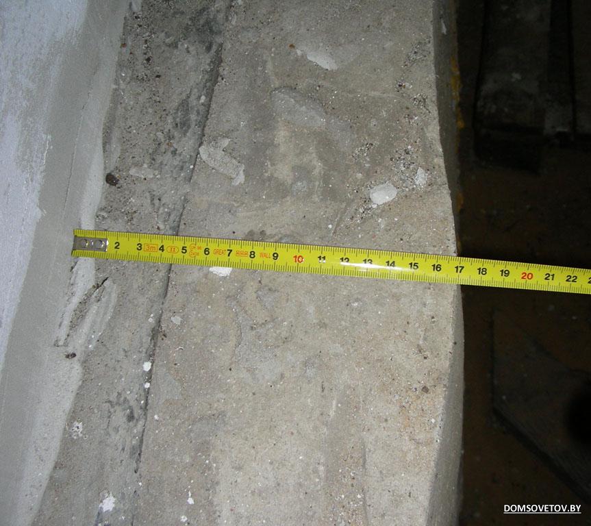

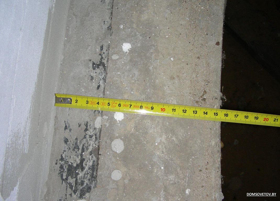

В основном ширина ленты фундамента порядка 45 см. Вот фото со стороны входной двери
Стеновая кладка из блоков на ребро оставила вот столько свободного места на ленте фундамента в самом широком его месте
А вот в узком месте (причём это длиная сторона стены, и к тому же ещё и северная) куда печальнее.
В связи с чем возникает вопрос, как лучше наростить ширину выступающей ленты фундамета хотя бы на 8 см?

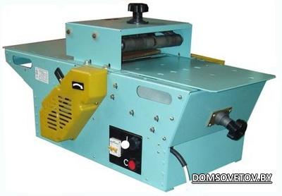

Вот этим удобно и четверть выбрать, да и много другого полезного для хозяйства...
http://www.oma.shop.by/3/95/4353/
primak вне форума Ответить с цитированием
Старый 12.03.2013, 00:39   #179 или 131625
Сообщений: 5,966
Сообщение от primak Посмотреть сообщение
primak, с помощником, да, у длиных досок четверть выбрать можно, но именно этот станок я или в жизнь не куплю, или я заблуждаюсь в том, что мне надо. На сколько я понял, в нём, либо стругать, либо пилить, то есть нужно долго перенастраиваться, а не просо передвинуть зажиту ножей и диска
Старый 12.03.2013, 00:43   #180 или 131626
Tiger
Гомельский
Аватар для Tiger
Адрес: г.Гомель
Сообщений: 2,527
Репутация: 41
Медаль   Медаль
Купил такой станок, теперь плююсь. Все в нем сделано через одно место. Перенастройка со строгания на пиление может занять около часа. Пильный диск ужасный и с нестандартным посадочным отверстием. Станок тяжелый, перемещать его водиночку тяжело, но сама станина для распиловки хлипкая. Это так что вспомнил навскидку, на деле там пару страниц недостатков.
