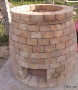

Работа моего ученика завершена!Получилось просто,но добротно!

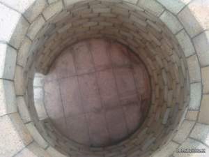

Некоторые моменты строительства уличного комплекса!
