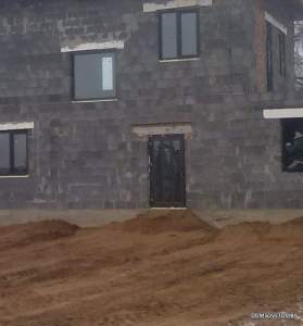

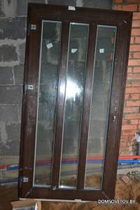

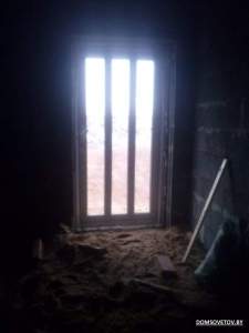

Вторая дверь проем 210/110, заказали ПВХ.
Профиль WDS, 3 камерный, стеклопакет 32 мм. ( Выбирали между КБЕ и WDS, посоветовали WDS ,так как он пожёще, для двери это лучше. Многозапорный механизм, дверь на 3 петлях.
Тоже как и окна сделали ламинацию, хотели ещё тонировку на стекла, но не устроила цена, решили просто потом установить дверные жалюзи.
В помещении будут теплые полы.
Таких проблем, как на металлической двери конечно нету. Даже само помещение теплее других, и дверь кажется теплее стен. Пока довольны.
Вот наша дверь. Фото с моб.
