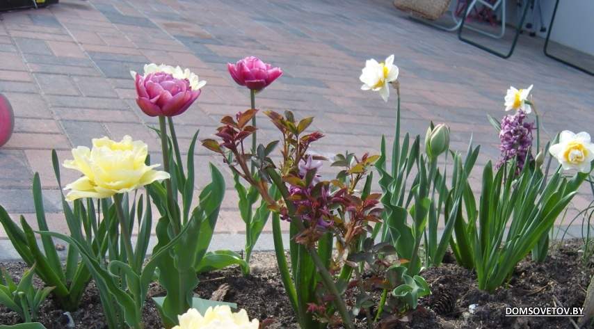

Ника, немного серого цвета в плитке все-равно будет. если борт ставить в один уровень с плиткой, разница в цвете практически не заметна. образцы выставленные у входа - это идеал, покрыто снаружи для проявления цвета чем-то. в реальном кирпичике цвет в массе с сероватыми песчинками снаружи, ярким, как на образцах, бывает только в дождь.

Ника, тротуарка у нас она тоже в цвете местами "под кирпич". но реальный рыжий проявляется только в дождь. а так с серым налетом как бы.
в дождь выглядит несколько иначе
