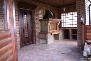

Сообщение от misha_k Посмотреть сообщение
GIM, мне больше чем уже сказал добавить нечего.Хотя добавлю
Уличные камины это ПОКА не Ваш конёк.
На улице нет такого понятия как тяга,там главное дымоудаление(нет замкнутого пространства,нет должной высоты дымохода) и ветрозащищённость(как бы это влияет на комфортное времяпровождение а не борьбу за выживание).
Железо я в уличных каминах использую довольно активно и давно,поэтому могу судить о том как оно себя ведёт и выглядит с течением времени.
Несколько примеров использования железа как элемента декора
В последнее время железо использую для изготовление дымосборников(быстрее в монтаже,лучше для работы камина)
На последних двух каминах дымосборник конусообразный и дымоход круглый открытый,довольно большого сечения(кто в теме тот поймёт в чём сложность) и всё это сделано в родном отечестве.
Ещё хорошая тема использования дерева на улице(балки,дверки,шкафчики)
Все эти элементы я применяю давно и было достаточно времени выработать оптимальные решения.Например тот камин что на последнем фото строился с условием что мы будем делать весь дизайн участка , а это водоём,сам камин,водопад с мельницей и т.д
Сам камин по радиусу,это ещё пол беды,но вот две балки из массива дуба это уже засада
Умывальник-как бы ну и что,но вот умывальник из гранита это уже засада,а вот слив у него это двойная засада
И опять же дерево ,дерево,дерево.Кстати крыша над всей стеной довольно редкий материал-дубовый гонт (одно время очень активно использовали )
Ну и просто картинки

Продолжаем начатую тему ... актуальность посиделок на свежем воздухе возле уличного камина

Продолжаем облицовку

Дожди ,дожди ....
Погода выделила два дня,один из которых ушёл на фундамент
