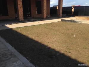

А тем временем... трава начинает наступать )

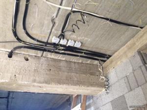

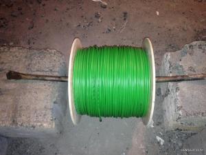

продолжаем ваять электрику... вопросов возникает целая куча... силу по второму этажу вроде всю развели. за 3-4 дня разведем слаботочку + KNX. а потом будет первый этаж... который раза в 2 сложнее.
В вот KNX бухта:
Сергей, вы спрашивали про проход кабелей между плитой и балкой - все именно так, как на фото. т.е. там есть места, где высверливался раствор, и места было достаточно чтобы прокинуть кабеля.
Из интересного, что можно отметить:
1) Будет приблизительно 90% диодного освещения. 10% - обычного. Обычное решили сделать, т.к. дает другой спектр + интереснее диммируется.
2) Управление диодами будет осуществляться по DALI технологии (Digital Addressable Lighting Interface). Там ставятся специальные блоки питания (поддерживающие DALI). А далее, контроллер присваивает каждому светильнику свой адрес, и каждым светильником (даже в рамках одной группы, при определенном монтаже) можно управлять независимо - диммировать, вкл выкл, RGB и пр. Для этого, по всем светильникам будет прокинута витая пара (обычная) - это управляющий DALI кабель. Подробнее писать не буду, в интернете куча информации по этой теме.
Промеряла мне компания, которую выбрал для СПА зоны, все нагрузки по СПА... получилось под 40 квт. у электриков глаз задергался. вызвал на сходку людей из электросетей - будем решать.
