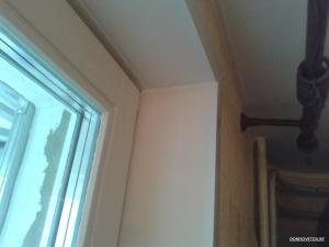

@Юра Добриденев, Отрывать не вариант, на фото, заделка шва почти сантим, в 3 этапа, дилетантом.

Единственный нормальный вариант, там работы на пол часа, уже все вырезано. А залепливать сантиметровую щель это порнография с извращениями.

@Юра Добриденев, Вам как авторитетному специалисту проще демонтировать и собрать заново, на то вы и специалист. Я дилетант, и для таких как сам показал что можно заделать шов, поэтапно, не торопясь.
Может и порнография получилась, но нету у меня 40 у.е. для оплаты услуг специалиста, вот и выкручиваюсь.

Это не проблема и для не специалиста, абы руки были из того места. Когда-то и у меня был первый откос и ничего. И первая кладка и первый монолит и первая кровля, все когда-то бывает первым, было бы желание. Ещё раз повторю, у вас уже всё вырезано, просто переустановить. Но дело ваше, я не настаиваю, просто там сложного ничего нет, это не сопромат и не строймех, так что специалист-не специалист деление очень условное, вот я к чему.
