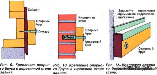

Собираюсь делать деревянную террасу, примыкающую к цоколю, утеплённому 10см пенопласта. Как к утеплённому(10 см ппс) цоколю прикрепить опорный брус?
