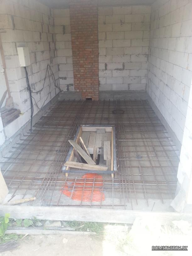

Добрый день!
На восьмой странице http://www.domsovetov.by/showthread.php?t=156&page=8

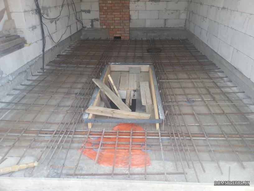

задавала вопрос по поводу монолитного перекрытия в гараже со смотровой ямой. По некоторым причинам все приостановилось тогда. Вот только сейчас заармировали и собираемся заливать в субботу.

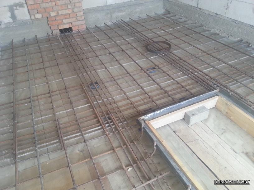

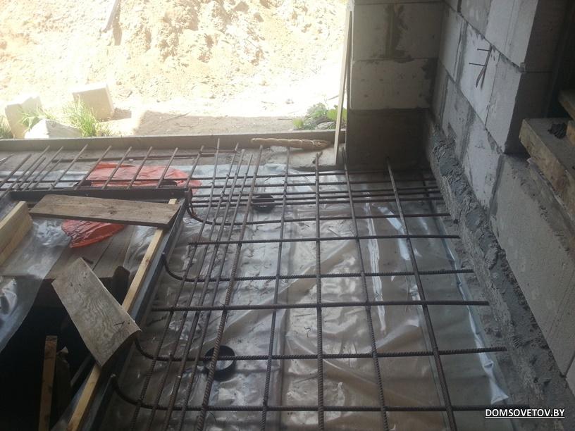

Арматура по длинной стороне по 4 прута с двух сторон ямы цельных d12, остальная с перехлестом d14, d16. Через 20 см, а возле ямы через 5 см. По короткой d14, d16 к уголку загнули концы и приварили. Сначала через 20 см пруты лежат, потом ближе к яме через 10см и у ямы через 5 см. Заливать будем монолитное перекрытие где-то 17-18 см.
Очень важно ваше мнение, особенно мнение Pavel_GGS. До субботы есть еще время что-то исправить.
Пожалуйста, посмотрите фотографии. У кого может есть какие замечания и дополнения?????

надо звать павла.
я не уверен (хотя препод на стройфаке делал себе так) , что армирование в 1 слой-это несущее перекрытие.
(а там подвал ямкой или он во весь гараж?)

TANYA, Сколько тонн ваш грузовик? Я не профи, но мне кажется заслишком

От не неприемлю я плоского армирования одной сеткой... Такой проёмище....
Нахлесты без разбежки на уровне проёма... под колесом...
Стучитесь настойчивее к ТомуКогоМожноНазывать и Вы назвали.

Мне Павел говорил, что одного нижнего слоя хватит.
Сообщение от evg Посмотреть сообщение
Пусть лучше будет заслишком
Сообщение от Вожык Посмотреть сообщение
Смотровая яма 200 х 80, сам гараж - 540 х 330. Вроде бы не очень размеры большие...
А что значит: "Нахлесты без разбежки на уровне проёма"? Там чередуется с цельной арматурой. Первые три арматуры от проема по длинной стороне цельные, а потом пошли чередоваться с перехлестом. Нахлест от 50 см до метра. А по короткой все пруты цельные.

Может я не прав, но мне казалось, что армирование в стяжке (тем более такой серъёзной арматурой как d 12-16) гараже под легковой авто вообще не нужна? Ну максимум - это сетку положить. По крайней мере в тех трёх что я сделал только черновая стяжка толщиной примерно 8см. И всё гуд, стоит и никуда не девается. Хотя может быть нужно учитывать грунты под ней?

если нет подвала , а только яма-тогда на утрамбованный пролитый грунт и + ваша арматура-без проблем вообще у вас.

evg, sergN , у меня монолитное перекрытие гаража! Под ним по всему периметру подвал.
Если бы у меня была просто стяжка по грунту, то вопросов не возникло бы - бросил сетку, да залил. А тут есть куда падать , надо основательно подойти к армированию, все рассчитать.
