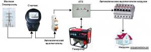

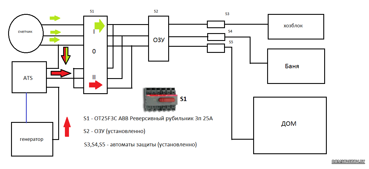

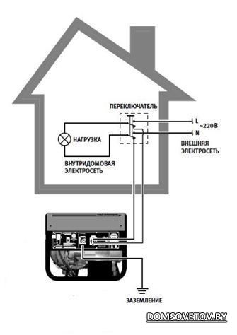

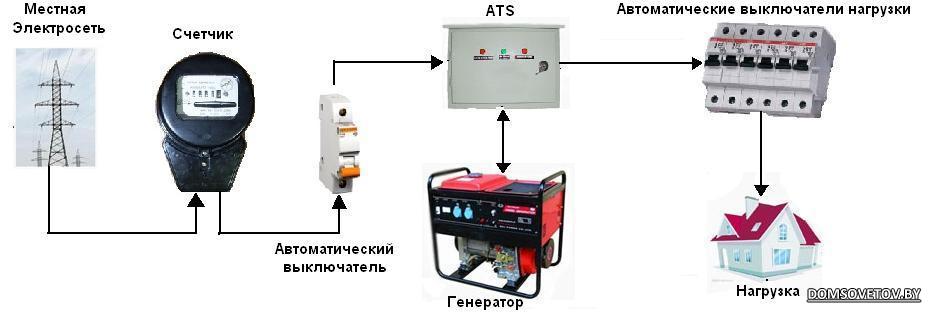

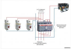

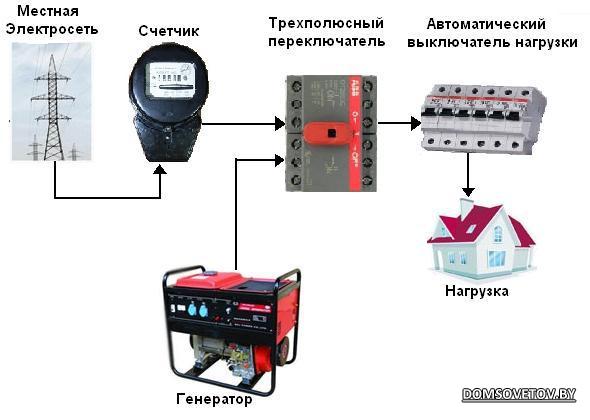

Старый 26.10.2013, 01:00   #3 или 161625
Сообщений: 12,659
Простая схема
Сложная схема. с резервом питания.
Ещё схема подключения однофазного генератора к трёхфазной сети
С блоком запуска
Ну а это тоже, что и первая схема, только в картинках и для 380
