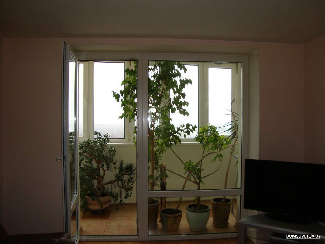

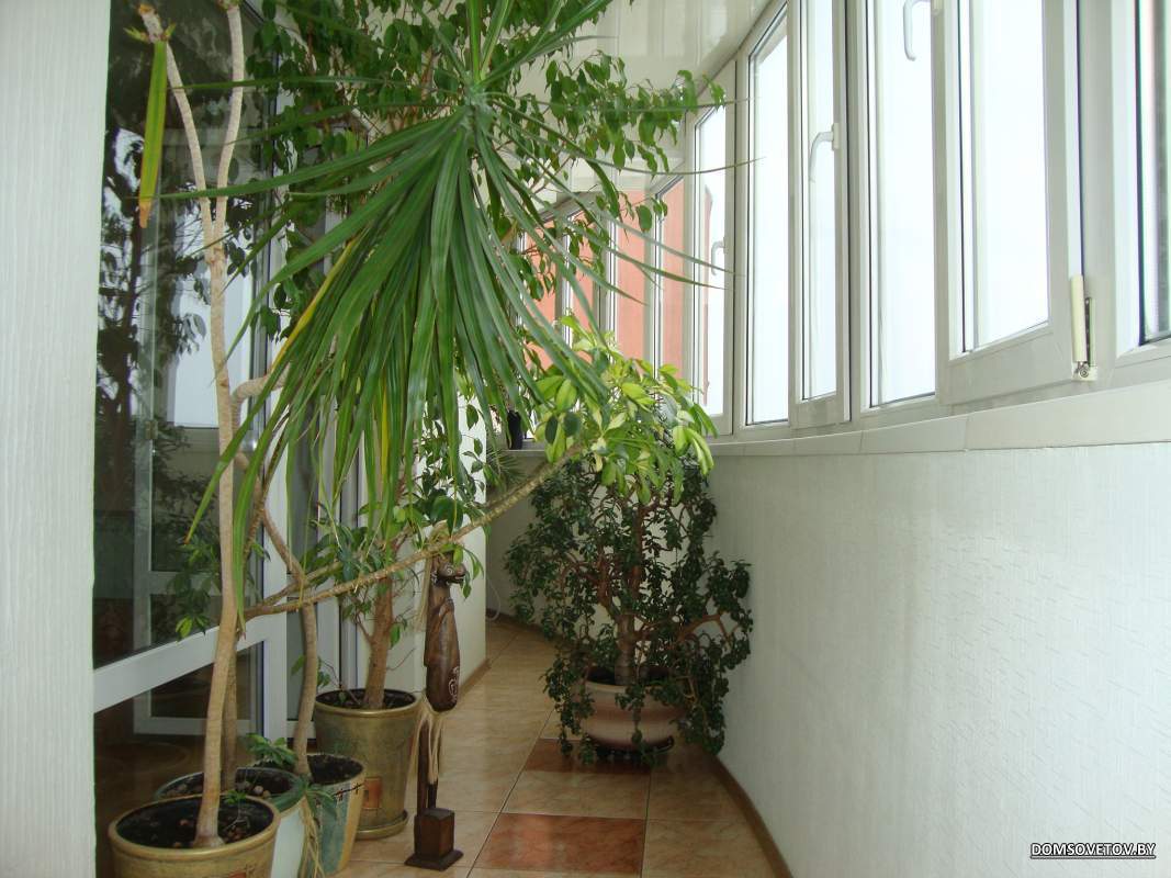

У меня на балконе в квартире без утепления наверное не помню...(спецы делали из теплолюкса по моему 10лет тому назад) 10м2 приблизительно счетчик работает как пропеллер.... потому что большое остекление - на три комнаты.... на кухне и в ванной пол никогда не включаем в квартире и так жара, на балконе бы тоже не включали, но там большие растения их жалко.... Такое впечатление что греем улицу выставляю терморегулятор на 30-40. В сильные морозы пол еле справляется... сейчас заметно теплый... 2000-2500кв в месяц за все электричество не только за пол.

Растений столько много... я еще не все показала там есть расширенный участок балкона где основные растения расположены... места не хватит будет слишком тесно... джунгли в квартире ... да и при поливе очень часто вода проливается или конденсат выпадает... боюсь потом испортить паркет...либо надо какие-нибудь подставочки организовывать... да и для растений слишком сухой климат в квартире, а на балконе и влажно и много света... Жду когда в деревне дом будет готов, тогда перевезу часть туда... там места по больше... раньше оплата была не такой существенной... Да и в этом году утеплила еще одну стену на балконе... под окнами уже давно утеплена... но ветер свищет в окна...

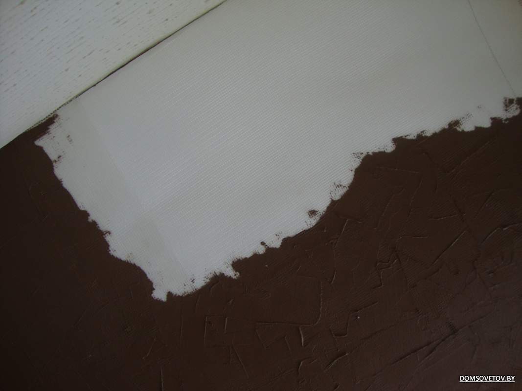

вот утепление торцевой стены балкона делала сама, осталось зашпатлевать...
